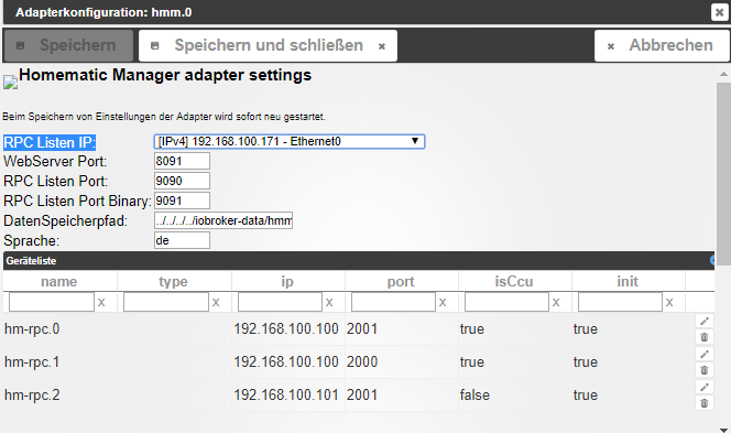

          aftershowman last edited by
          hab gwfunden
          Habe bei "RPC Listen IP:" den Eintrag mit der IP Adresse ausgewählt.
          Danach wurden alle Geräte angezeigt.
          Ereignisse wurden auch angezeigt.
          Konnte jetzt auch Verknüpfungen bearbeiten.
          das scheint ein bisschen tricki zu sein.
          Man muß in der Zeile mit der Verknüfung den Fokus wirklich auf eien der Verknüpfungs Partner
          (Feld "Sender" oder "Receiver") haben, sonst bekommt man nur komische Fehler Meldungen.
