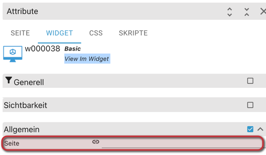

      kann mir jemand sagen, wie ich das Attribut "Seite" eines Widget "View im Widget" per Skript ändern kann?
      Ich habe es wie folgt versucht. Klappt aber nicht...
      var c = document.getElementById("w000038");
      c.site = "OG";
      Ich danke euch vorab für Hinweise.

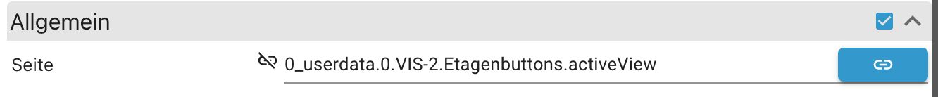

          Ich hab das Widget wie folgt eingestellt:

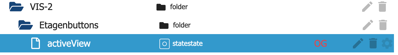

          In dem Datenpunkt werden die Views auch geändert (als Text), aber die View wird in dem Widget nicht angezeigt / geladen.
          Der Datenpunkt muss String sein, richtig?

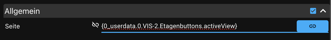

            Wenn ich den DP noch in geschweifte Klammern setze, funktioniert es.
            Ich danke dir vielmals.
