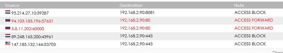

                @bananajoe
                der Port 80 wird weitergeleitet, ist auch schon in meiner Firewall ersichtlich
                deswegen vermute ich ja ein Rechteproblem auf meinem ioBroker.
                Der ACME Adapter hört ja nur kurz während der Aktualisierung auf den Port 80, danach wird ja wieder der Dienst beendet. Aber in dieser Zeit bekomme ich mit Powershell die Meldung das der Port 80 erreichbar ist.
