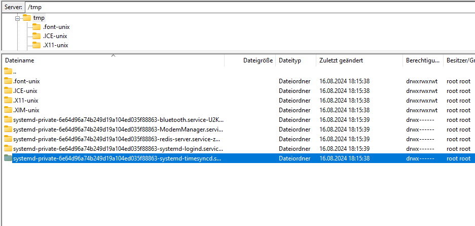

        ich bin mit Filezilla auf den Master unter /tmp, aber da steht nichts.😠

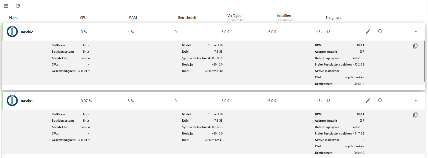

        Hab jetzt beider Rpi5 neu aufgesetzt mit dem pi imager mit pi os lite, iob auf beiden installiert. Redis installiert Lang C eingerichtet.

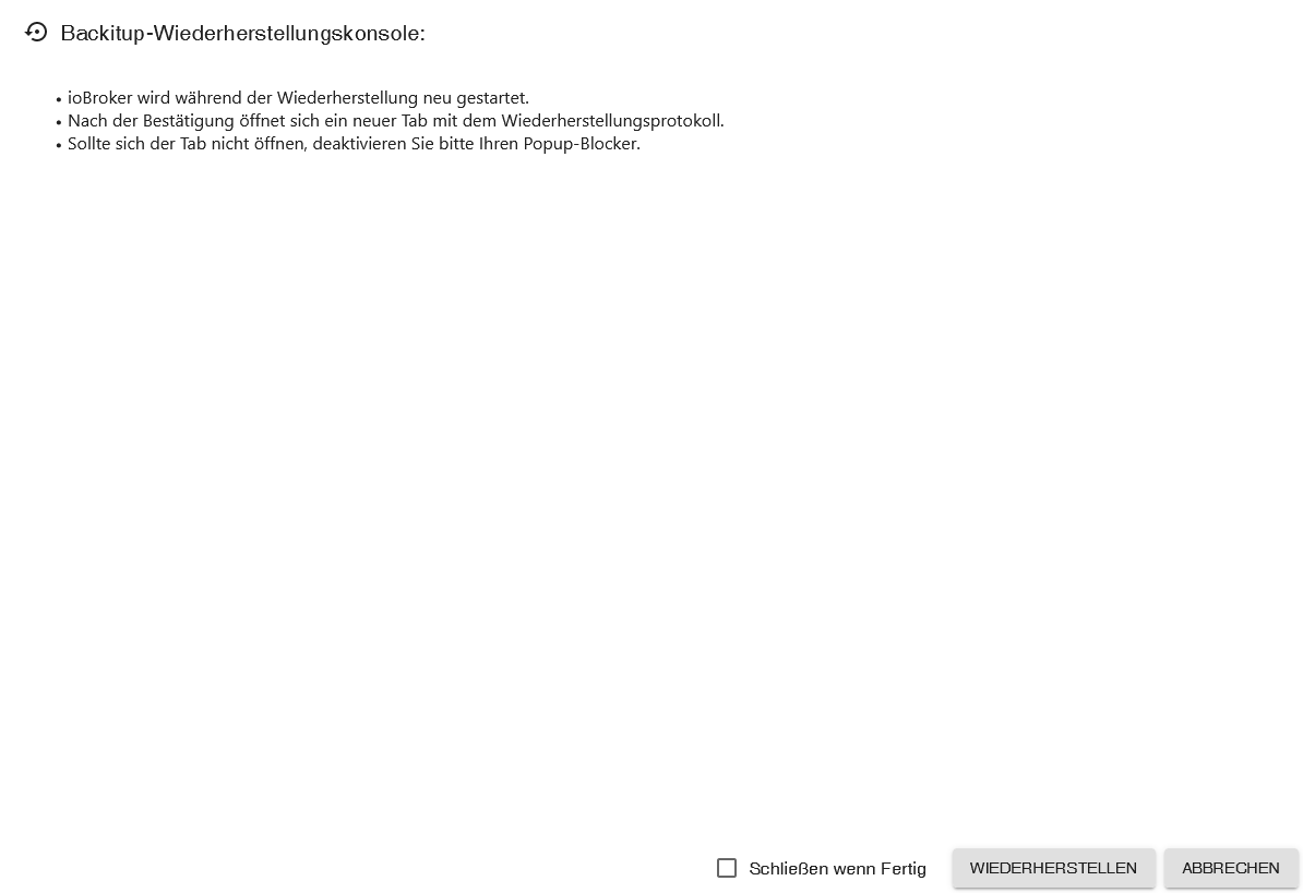

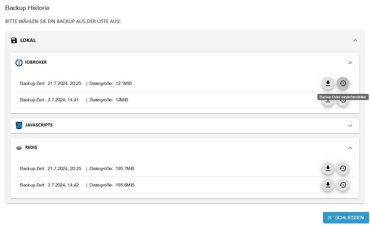

        Ich würge gerade am Backup, aber das Recovery will nicht.
        Beide Rpi´s sind jungfräulich.

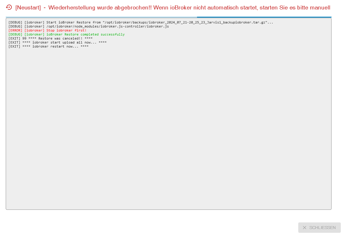

        Aber recovery bricht ab.

        Ich habe es nun manuell versucht und dort wurden mir Code Vorschläge angezeigt. Damit hat es dann funktioniert. Eine falsche js-Controller Version hat das ganze abbrechen lassen.
        Mit dem Befehl:
        cd /opt/iobroker/
        npm i iobroker.js-controller@5.0.19 --omit=dev
        bzw.
        cd /opt/iobroker/
        npm i iobroker.js-controller@6.0.9 --omit=dev
        konnte ich zwischen den js-controller Versionen wechseln.
        und dann ist das Restore auch durchgelaufen.
        Hoffe das war korrekt so?
        Schönes Wochenende Euch 👏
          Thomas Braun Most Active @babba79 last edited by
          @babba79 sagte in Vis-2 dreht sich einen iobroker-Logo Wolf:
          Das ergibt sich, wenn man das System nicht auf einem aktuellen Stand hält...
            babba79 @Thomas Braun last edited by
            @thomas-braun
            In meinem Fall war es aktuell. Aber das Backup hatte noch die 5.0.19
              Genau das meine ich. Backups legt man ja auch regelmäßig an, genau um sowas zu vermeiden.

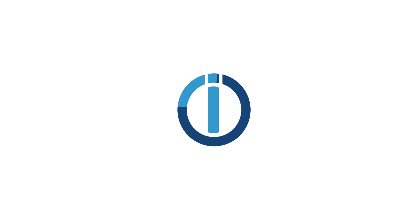

                  Mein eigentliches Problem besteht aber weiterhin, dass ich vis-2 nicht zum laufen bekomme.
                  Das iobroger Logo dreht durch sozusagen.
