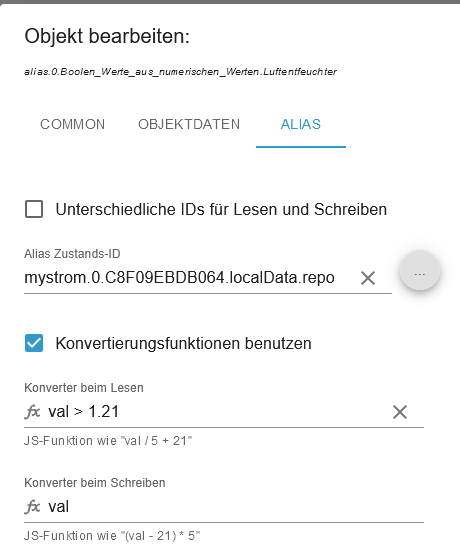

      in letzter Zeit bekomme ich immer den Fehler:
      Trotz der Fehlermeldung tut der Datenpunkt aber das was er soll, abhängig vom Stroverbrauch einen Boolen Wert ausgeben.

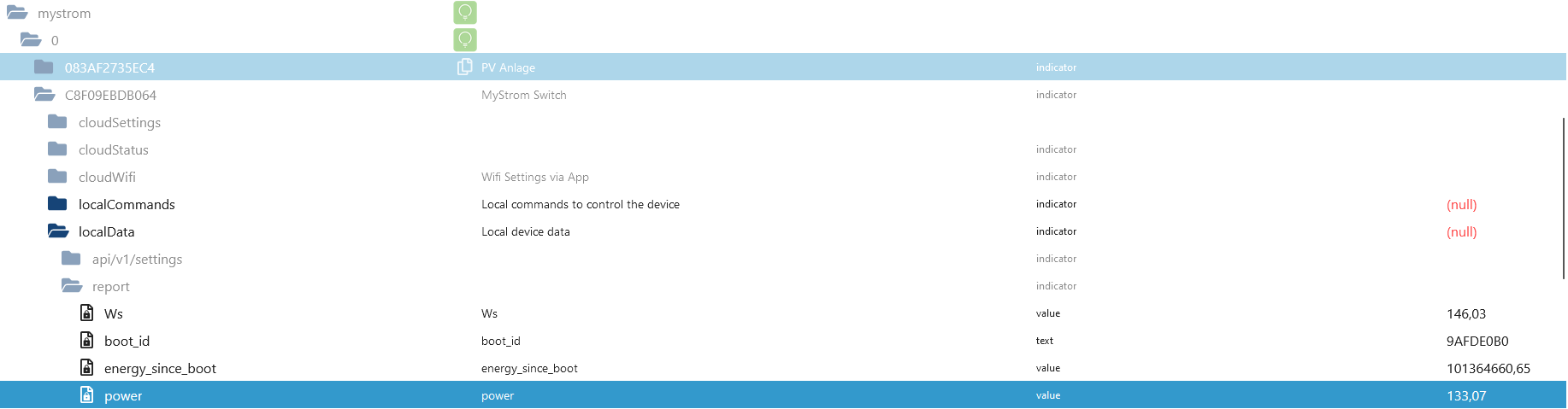

      Der Datenpunkt ist auch vorhanden:
      Das ja alles so funktioniert wie es soll ist es für mich aktuell nicht so tragisch aber halt auch einfach nicht schön.
      Hat jemand eine Erklärung für den Fehler?
      Die Datenpunkte Klimaanlage und Kompressor sind gleich bis auf die Wattzahl und da kommen keine Meldungen.
      VG Duffy

        @duffy existiert denn der referenzierte Datenpunkt?
        kann's leider nicht zitietrn, ist ein Bild
        Ro75 Duffy 2 Replies Last reply Reply Quote 0

              	2024-08-17 13:31:37.756	error	source in "alias.0.Boolen_Werte_aus_numerischen_Werten.Luftentfeuchter" does not exist for "read" function: "val > 1.21"
              Sorry
              Ja, Datenpunkt ist da:
              • Duffy
