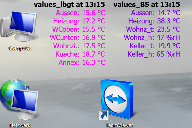

      Bereits seit einiger Zeit verwende ich ein RSS-feed zur Anzeige relevanter Temperaturen auf dem Desktop. Das Charts-Programm Zabbix stellt so nebenbei einen solchen feed bereit. Im Zuge der Vereinfachung, und auch weil ioBroker eigene Charts-Darstellungen ermöglicht, wollte ich die Installation konsolidieren. Dazu fehlte nur noch ein Feed, der ioBroker Datenpunkte broadcastet. Also habe ich mich mit meinen dilettantischen JS-Kenntnissen mal überwunden, etwas zusammenzubasteln. Hier das sicher verbesserungswürdige, aber durchaus schon funktionierende Resultat.
      Rss-Clients zur Darstellung gibts ja wie Sand am Meer, hier 2 Beispiele für den Windows Desktop:
      Ticker: (klick, ruckeln kommt vom screenshot-programm)
      Feedling (transparentes Gadget) Darstellung mehrer Feeds möglich.
      https://sourceforge.net/projects/feedli … t/download
      die JS-Baustelle:

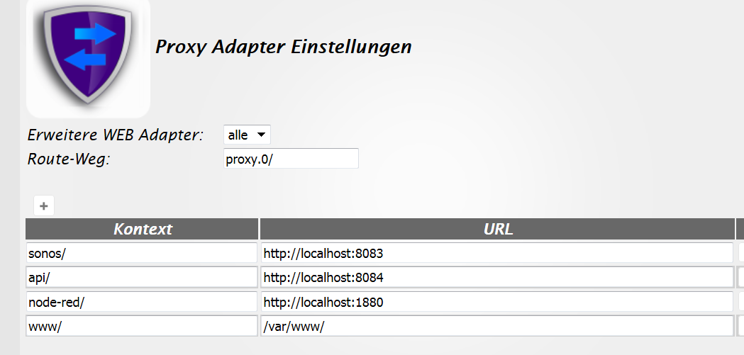

      Dieses Skript setzt ein XML-file zusammen, welches den eigentlichen feed darstellt. Dieses File muss in das Datenverzeichnis eines web-servers abgelegt werden (hier /var/www/)
      Der Zugriff geschieht dann via den iobroker proxy adapter. (url: http://192.168.0.110:8082/proxy.0/www/temperature.xml)
