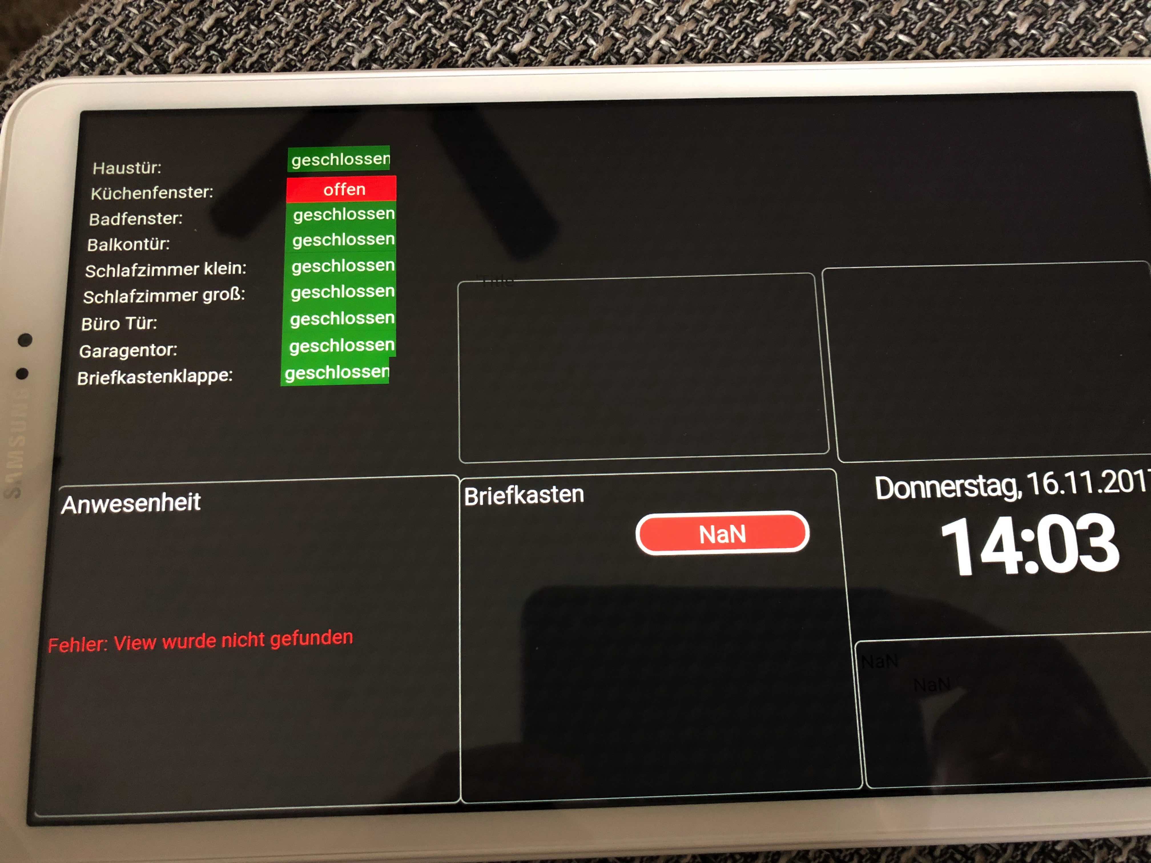

                Poste mal bitte einen Screenshot - momentan weiß ich nicht ganz, wo Du Dich befindest.
                @Jonny:
                3)Bei dieser Ansicht sind links oben Fenster Türen usw. als Text dahinter in Grün Geschlossen oder wohl Rot Offen , wie mache ich das womit ? `
                Auch hier bitte Screenshot mit aktiviertem Widget (der grüne / rote Text) und den Eigenschaften aus der Kategorie "Allgemein" (rechts im VIS-Fenster).

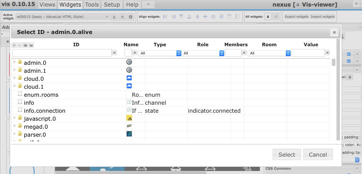

                  Hallo Jonny, ich empfehle dir mal ein paar Youtube Videos über IoBroker Vis. anzuschauen da kann man einiges lernen.
                  @Jonny:
                  Du kannst dir das Widgets exportieren und fügst es unter Vis.Edit oben recht unter Widgets Importieren ein danach kannst du es für dich bearbeiten. Ich habe die mal mein Widgets dazu exportiert den einfach Importieren.
                  [{"tpl":"tplValueListHtml8","data":{"oid":"hm-rpc.0.OEQ0226002.1.STATE","visibility-cond":"==","visibility-val":1,"count":"2","gestures-offsetX":0,"gestures-offsetY":0,"value0":"Geschlossen","value1":"Offen","style0":"background-color: green; padding:3px;","style1":"background-color: red; padding:3px;","visibility-oid":"","test_list":"0","signals-cond-0":"==","signals-val-0":true,"signals-icon-0":"/vis/signals/lowbattery.png","signals-icon-size-0":0,"signals-blink-0":false,"signals-horz-0":0,"signals-vert-0":0,"signals-hide-edit-0":false,"signals-cond-1":"==","signals-val-1":true,"signals-icon-1":"/vis/signals/lowbattery.png","signals-icon-size-1":0,"signals-blink-1":false,"signals-horz-1":0,"signals-vert-1":0,"signals-hide-edit-1":false,"signals-cond-2":"==","signals-val-2":true,"signals-icon-2":"/vis/signals/lowbattery.png","signals-icon-size-2":0,"signals-blink-2":false,"signals-horz-2":0,"signals-vert-2":0,"signals-hide-edit-2":false,"visibility-groups-action":"hide"},"style":{"left":"213px","top":"190px","height":"24px","width":"120px","text-align":"center","color":"#ffffff","z-index":"1","padding":"0","font-family":""},"widgetSet":"basic"}]
                  Gruß Christian

                    wenn ich diese Beispiel Oberfläche lade kommt auch ein json fehler , screenshots siehe unten:
                    Um das dauerhaft wenn es irgendwann mal läuft aufm tablet anzuzeigen dachte ich benötige ich diese iobroker app, weil im browser kann ich mir das nicht vorstellen

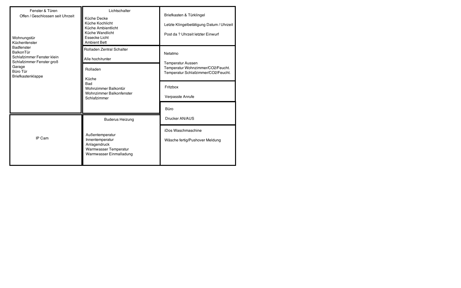

                          habe mir mal die mühe gemacht wie ich meine Ansicht auf mein Samsung Galxy tab A gerne visualisieren möchte,
                          optisch ähnlich wie die Nexus Ansicht in den vorigen posts.
                          Wie kann ich das so designen ? Bzw. ähnlich von Nexus übernehmen ?

                            Vielleicht etwas provokativ:
                            Wo ist denn da das Problem 😉
                            1.) Du importierst dir den View
                            2.) Du löschst die Elemente, die du garantiert nicht willst.
                            3.) Du verschiebst die Elemente die du so, oder ähnlich benutzen willst an die gewünschte Stelle
                            4.) Du veränderst es auf die von dir gewünschte Größe
                            5.) du kopierst dir Elemente die du mehrfach nutzen willst in entsprechender Anzahl und positionierst sie dort wo du sie haben möchtest
                            6.) du weist allen Elementen die ID des zu steuernden Datenpunktes zu
                            FERTIG!
                            Rainer

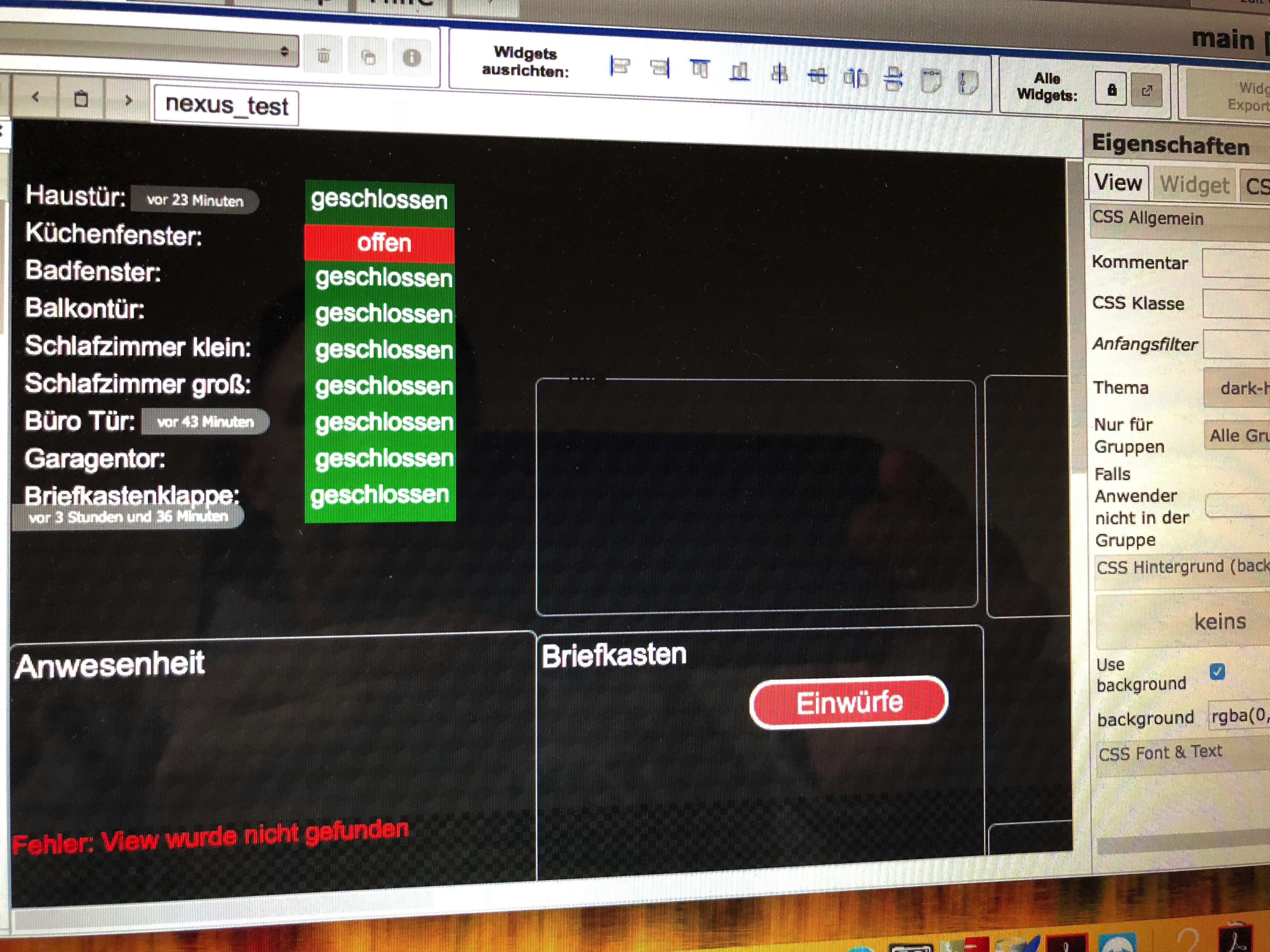

                                  soooo
                                  hab nexus importiert, wobei eigentlich nur angeklickt dann öffnet er das automatisch,
                                  bei vis bin ich Jonny
                                  einmal kann ich das öffnen dann steht rechts oben nexus (vis viewer) oder nexus (Jonny) wo ist da der unterschied ?
                                  und wenn ich jetzt zb. Links oben den text Fenster Türen ändere geht es ,aber da meine Geräte auswählen bei object id bietet er mir die nicht an !?
                                  Dort müssten doch meine Geräte zu sehen sein ,sehe ich nur nexus seine ?
                                  element löschen geht nur links unten kommt permission denied,cannot save….
                                  gruß
                                  Jonny
                                    @Jonny:
                                    hab nexus importiert, wobei eigentlich nur angeklickt dann öffnet er das automatisch, `
                                    Denkfehler! Du bist hier in einer virtuellen vis-Umgebung, nicht in deiner!
                                    bitte hier den view exportieren (Reiter Views - irgendwo darunter ziemlich rechts: view exportieren) und anschließend über den gleiche Weg bei dir importieren.
                                    http://www.iobroker.net/docu/?page_id=2 … de#Views_1
                                    Unterpunkte 12 und 13
                                    @Jonny:
                                    Dort müssten doch meine Geräte zu sehen sein ,sehe ich nur nexus seine ? `
                                    Wie gesagt: Das ist nicht deine Installation!
                                    @Jonny:
                                    element löschen geht nur links unten kommt permission denied,cannot save…. `
                                    dito 😉
                                    Rainer

                                        Jonny last edited by
                                        die ersten Erfolge :lol:
                                        ein paar Fragen:
                                        immer wenn ich ein device auswählen will kann ich in den Geräte Tabellen kaum was lesen und muss jedesmal probieren die felder auseinander zu ziehen, was mache ich falsch ? (Browser Safari)
                                        2. Dann gibt es object id bei allgemein und Sichtbarkeit, ich nutze momentan allgemein ,wofür zwei id ?
                                        wie und wo kann ich die Auflösung bzw skalierung für mein Galaxy Tab A anpassen ?
                                        Wenn ich den stiel für die werte auswählen will hab ich in der nexus Vorlage zb:
                                        woher hab ich diesen Befehl für die Farbe ? weil so eine Farbskala gibts da ja nicht.
                                        gruß
                                        Jonny
                                          1. Bitte screenshot, device und bildschirmauflösung
                                          2. Für zwei erheblich unterschiedliche Aufgaben - http://www.iobroker.net/docu/?page_id=2754&lang=de#Widget gelesen?
                                          3. http://www.iobroker.net/docu/?page_id=2754&lang=de#Tools_3 gelesen? Aber Achtung: die nutzbare Auflösung ist nicht fullHD!
                                          4. Verstehe nicht, was du meinst, vermute aber, dass du ein anders Theme benutzst.
