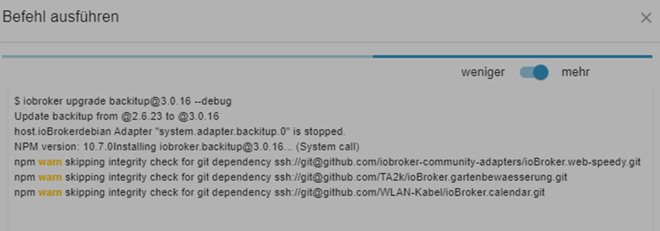

      ich habe das Problem, dass mein ioBroker bei jedem Versuch einen Adapter zu updaten oder zu installieren abstürzt.

      Beim Versuch die App backitup zu updaten habe ich folgende Hinweise erhalten:
      Um den ioBroker wieder lauffähig zu machen verwende ich den Behfehl "iob fix".
      Falls das nichts hilft, installiere ich den js-Controller neu.

                                Den ioBroker bekomme ich aber leider nicht zum laufen.
                                Ich habe mehrfach den Fixer (iob fix) als auch die Installation ausgeführt.

                                      flommaster @Thomas Braun last edited by
                                      @thomas-braun
                                      Hallo Thomas,
                                      nach zahlreichen Warnmeldungen, kommt dann eine Error Meldung (npm error code 127) die den Vorgang abbricht.
                                      npm warn skipping integrity check for git dependency ssh://git@github.com/iobroker-community-adapters/ioBroker.web-speedy.git
                                      npm warn skipping integrity check for git dependency ssh://git@github.com/peterbaumert/ioBroker.vofo-speedtest.git
                                      npm warn skipping integrity check for git dependency ssh://git@github.com/Scrounger/ioBroker.vis-materialdesign.git
                                      npm warn skipping integrity check for git dependency ssh://git@github.com/ioBroker/ioBroker.vis-2-widgets-material.git

                                      npm error code 127
                                      npm error path /opt/iobroker/node_modules/zlib
                                      npm error command failed
                                      npm error command sh -c node-waf clean || true; node-waf configure build
                                      npm error sh: 1: node-waf: not found
                                      npm error A complete log of this run can be found in: /home/iobroker/.npm/_logs/2024-08-18T19_24_28_844Z-debug-0.log
                                      Kann ich da noch was retten?
