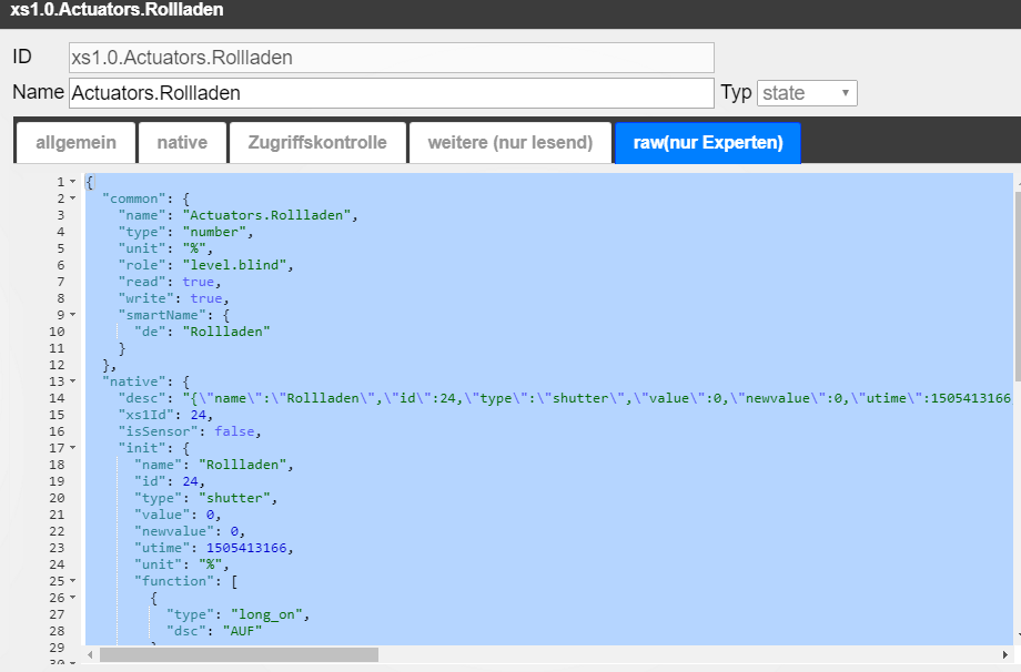

      Frage: Unter den Objekten, in meinem Fall, Rollläden in der XS1 von Warema befindet sich im Reiter "raw" ein Script, dass genau auf meine Rollläden zugeschnitten ist. Ich finde hier auch alle Daten aus der XS1 wieder. Werden nun meine Befehle für Alexa nach diesem Script ausgeführt oder muss ich diesen Script noch aktivieren bzw. irgendwo hineinkopieren? Wenn ja, wohin.

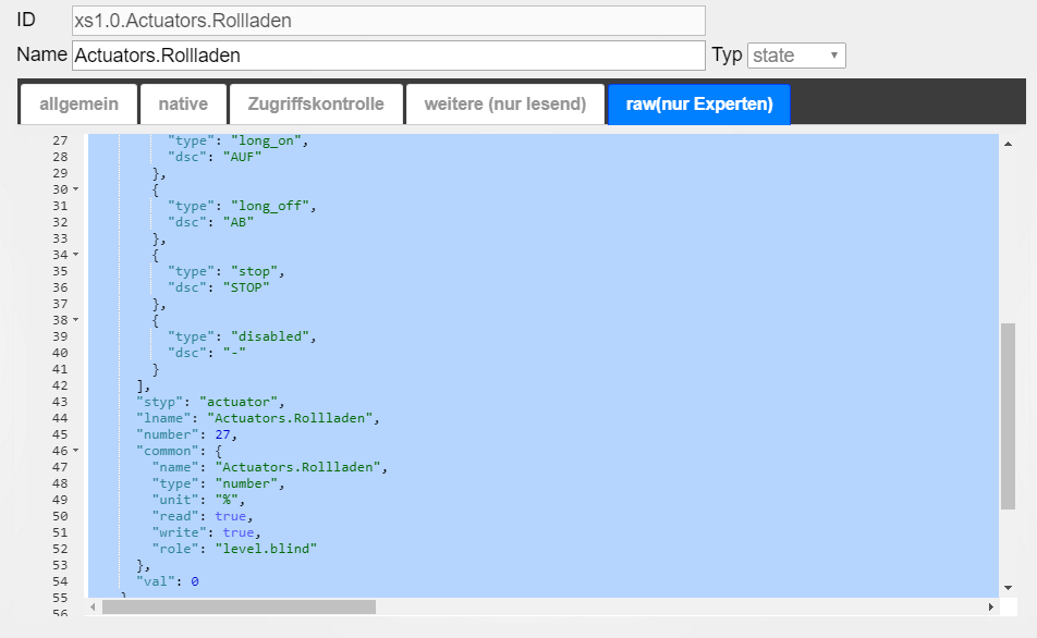

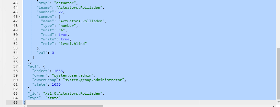

          Hallo Alex,danke für das schnelle reagieren.
          Meine Frage bezog sich nicht auf die Richtigkeit des Scriptes, sondern ob der unter dem Reiter raw befindliche Script schon dort zur Anwendung kommt oder ob ich ihn erst aktivieren muss oder irgendwohin kopieren muss und wenn ja wohin?
          Nichtsdestotrotz füge ich Ihn als Screenshot anbei. Vielleicht könntest du mal ein Auge drauf werfen, ob er in dieser Form überhaupt funktionieren würde.
          Die Befehle Ab-Long und Auf-Long kommen aus der XS1 und habe sie deswegen gesetzt, weil die Rollläden nicht immer präzise reagiert haben. Die Long-Befehle sind immer etwas länger wie nur der normale Ab und Auf-Befehl. Dies verhindert irgendwelche Aussetzer.
          Gruß Hans

            moin, bin da kein experte aber ein script gehört da nicht rein. Das RAW ist der Code vom Objekt und da sollte in den wenigsten fällen was geändert werden.
            Ein Script (Javascript) ist im Javascript Adapter einzufügen.

              Unter den Objekten, in meinem Fall, Rollläden in der XS1 von Warema befindet sich im Reiter "raw" ein Script, `
              Das ist kein Skript, sondern ein Objekt. native.function enthält ein Array aus 4 Objekten.

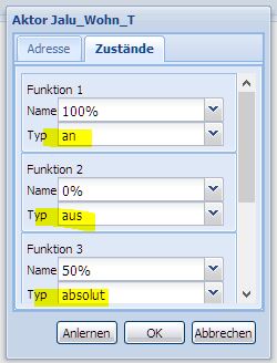

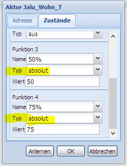

                  Hallo, hatte das gleiche Problem, du musst einfach die Rollläden in der XS1 richtig konfigurieren dann läuft es. siehe Screenshots

                  ` > Gesamtzeit
                  Bei Aktoren vom Typ Rolladen, Jalousie oder Markiese:
                  Hier kann die Gesamtfahrzeit für ein Herunterfahren des Rolladens in Sekunden angegeben
                  werden, damit das XS1 die Fahrzeiten für Zwischenpositionen errechnen kann. `
                  ` > Bei Aktortyp Rolladen/Jalousie/Markiese :
                  Anfahren von Zwischenpositionen
                  Feld Wert: Wert in Prozent
                  Eine Angabe der Gesamtfahrzeit für ein Herunterfahren in Sekunden ist
                  bei der Aktorkonfiguration bei Gesamtzeit nötig.
                  Wichtig: Ein ausgelöstes Anfahren einer Zwischenposition darf
                  kein weiterer Absolut Anfahrbefehl gesendet werden, solange die
                  Zielposition nicht erreicht ist.
                  Die aktuelle Postion kann sonst nicht korrekt berechnet werden.
                  Um eine fehlerhafte Positionsbestimmung zu korrigieren nutzen Sie
                  bitte die Funktionstypen AN / AUS (HOCH / RUNTER), um eine
                  Endposition anzufahren.
                  Jalousie Absolut - Gleiche Funktion wie bei Funktion Absolut bei
                  Rolladen/Jalousie/Markiese, jedoch ist hier eine Einstellung der
                  Jalosuielammellenneigung mögich (nur bei System Warema). `
                  LG Thomas
