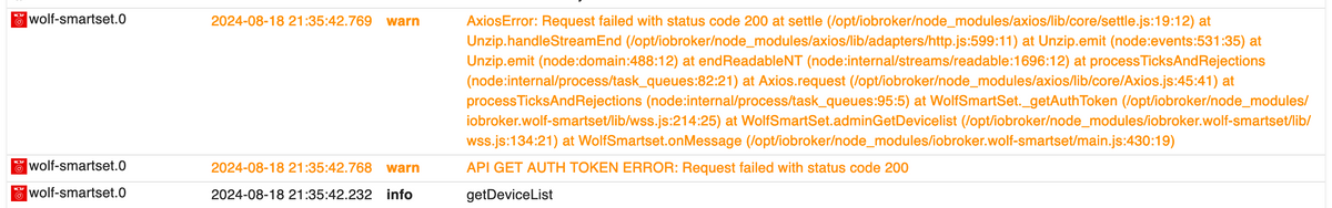

      ich versuche den Wolf SmartSet Adapter zum laufen zu bekommen.
      Funktioniert dieser momentan? Hab verschiedene Adapter getestet aber
      irgendwie nichts ans laufen bekommen.
      Vielleicht hat jemand einen Tipp
      Grüße ostseehuepfer

          ich versuche auch gerade den Wolf Smartset-Adapter zum Laufen zu bekommen.
          Aber irgendwie beisst sich die Katze in den Schwanz;-)
          Bevor ich die Anlage auswählen kann, muss ich den Adapter starten.
          Aber beim Starten bekomme ich folgenden Fehler im Log
          TypeError: Cannot read properties of null (reading 'Id') at WolfSmartset.onReady (/opt/iobroker/node_modules/iobroker.wolf-smartset/main.js:40:23) at WolfSmartset.emit (node:events:519:28) at WolfSmartset.emit (node:domain:488:12) at WolfSmartset._callReadyHandler (/opt/iobroker/node_modules/@iobroker/js-controller-adapter/src/lib/adapter/adapter.ts:11699:18) at /opt/iobroker/node_modules/@iobroker/js-controller-adapter/src/lib/adapter/adapter.ts:11677:22
          Hat jemand eine Idee, was ich falsch mache?

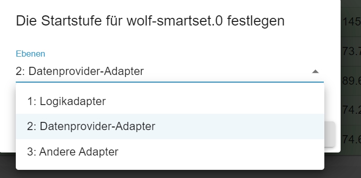

                      ist das hier noch eine Stellschraube, an der ich drehen sollte?

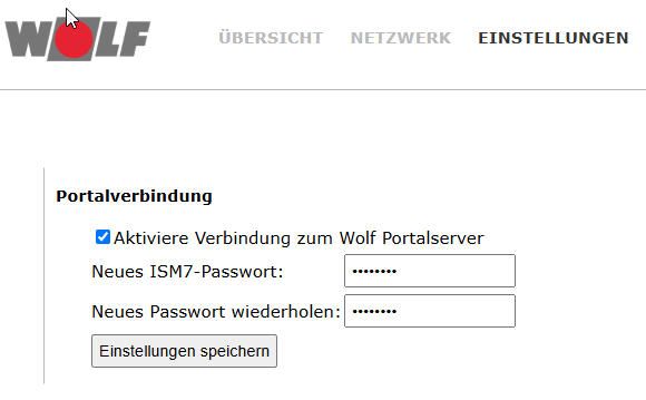

                                  @wch Hmm, eigentlich ganz normal mit dem MQTT-Adapter. Hast Du denn die ISM7-Software vom Github-Link schon getestet?
                                  Dann einfach nur den iobroker als MQTT-Broker angeben.

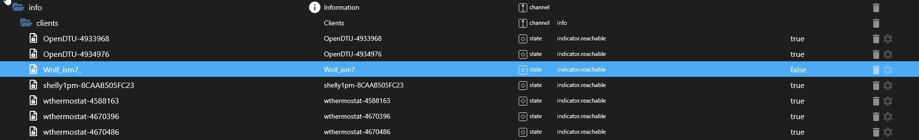

                                      Das Log am iobroker schaut so aus:
                                      mqtt.0
                                      	2025-05-19 17:51:40.266	info	Client [Wolf_ism7 ] connection closed: closed
                                      mqtt.0
                                      	2025-05-19 17:51:36.689	info	Client [Wolf_ism7 ] publishOnSubscribe send all known states
                                      mqtt.0
                                      	2025-05-19 17:51:36.629	info	Client [Wolf_ism7 ] publishOnSubscribe send all known states
                                      mqtt.0
                                      	2025-05-19 17:51:36.489	info	Client [Wolf_ism7 ] subscribes on "Wolf/ism7 /+/set/#" with regex /^mqtt\.0\.Wolf\.ism7_\.[^.]*\.set\..*/
                                      mqtt.0
                                      	2025-05-19 17:51:36.488	info	Client [Wolf_ism7 ] subscribes on "Wolf/ism7 /+/set/#" with regex /^Wolf\.ism7_\.[^.]*\.set\..*/
                                      mqtt.0
                                      	2025-05-19 17:51:36.429	info	Client [Wolf_ism7 ] subscribes on "Wolf/ism7 /+/set" with regex /mqtt\.0\.Wolf\.ism7_\.[^.]*\.set/
                                      mqtt.0
                                      	2025-05-19 17:51:36.428	info	Client [Wolf_ism7 ] subscribes on "Wolf/ism7 /+/set" with regex /Wolf\.ism7_\.[^.]*\.set/
                                      mqtt.0
                                      	2025-05-19 17:51:36.258	info	Client [Wolf_ism7 ] connected with secret 1747669896030_308

                                          Er authentifiziert sich auch, so schaut das Log am iobroker aus
                                          mqtt.0
                                          	2025-05-20 10:25:30.634	info	Client [Wolf_ism7 ] connection closed: closed
                                          mqtt.0
                                          	2025-05-20 10:25:26.768	info	Client [Wolf_ism7 ] publishOnSubscribe send all known states
                                          mqtt.0
                                          	2025-05-20 10:25:26.716	info	Client [Wolf_ism7 ] publishOnSubscribe send all known states
                                          mqtt.0
                                          	2025-05-20 10:25:26.567	info	Client [Wolf_ism7 ] subscribes on "Wolf/ism7 /+/set/#" with regex /^mqtt\.0\.Wolf\.ism7_\.[^.]*\.set\..*/
                                          mqtt.0
                                          	2025-05-20 10:25:26.567	info	Client [Wolf_ism7 ] subscribes on "Wolf/ism7 /+/set/#" with regex /^Wolf\.ism7_\.[^.]*\.set\..*/
                                          mqtt.0
                                          	2025-05-20 10:25:26.515	info	Client [Wolf_ism7 ] subscribes on "Wolf/ism7 /+/set" with regex /mqtt\.0\.Wolf\.ism7_\.[^.]*\.set/
                                          mqtt.0
                                          	2025-05-20 10:25:26.514	info	Client [Wolf_ism7 ] subscribes on "Wolf/ism7 /+/set" with regex /Wolf\.ism7_\.[^.]*\.set/
                                          mqtt.0
                                          	2025-05-20 10:25:26.334	info	Client [Wolf_ism7 ] connected with secret 1747729526126_8073
                                          Das ist alles was ich unter Objects sehe
                                          Dann weiß ich nicht was ich noch faslch mache 😞
