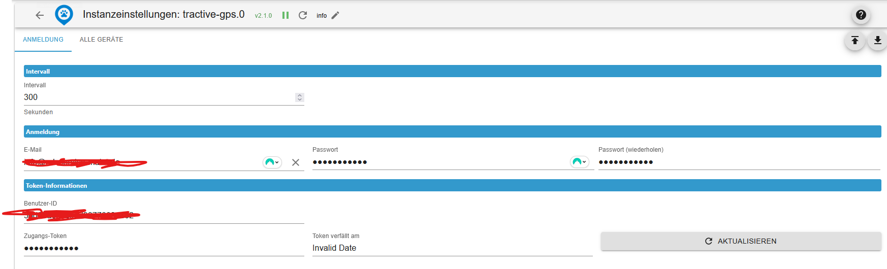

                  • nik82
                    nik82 Most Active last edited by
                    bei mir geht der Adapter leider auch nicht mehr, es kam auf einmal die Meldung:
                    tractive-gps.0
                    	2025-05-27 15:27:06.266	error	[Adapter v.2.1.0 Axios V: 1.7.9 getTrackers] error: TypeError [ERR_INVALID_CHAR]: Invalid character in header content ["Authorization"]
                    Hab auch ältere Versionen probiert und auch Kennwort nochmal mehrmals neu eingegeben.
                    Habe dann Adapter komplett deinstalliert und Neu installiert.
                    Jetzt findet er nicht mal mehr einen Tracker und ich kann auch keinen Tracker manuell angeben.
                    Im Log finde ich jetzt nur noch folgende Meldung:
                    tractive-gps.0
                    	2025-05-27 15:56:15.460	warn	State "tractive-gps.0.SOZMPHHJ.device_hw_report.temperature_state" has no existing object, this might lead to an error in future versions
                    tractive-gps.0
                    	2025-05-27 15:56:15.292	warn	[Adapter v.2.1.0 createStates] no state attribute found for temperature_state in device_hw_report
                    Ebenso unter Token-Information kommt nur noch "Invalid Date":
                    Hat hier jemand eine Lösung?
                    Danke im Voraus.
