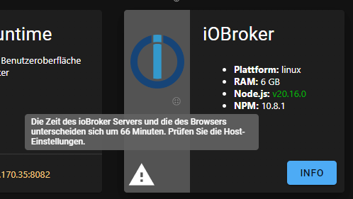

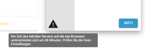

      Moin,
      ich habe im iOBroker als Hinweis, dass die Zeiten zwischen Browser und iOBroker Server einen Unterschiede von 66 Minuten haben.
      Da dachte ich mir, gut guckste mal mit timedatectl, was da eingestellt ist und dann kam das dabei heraus:

        Thomas Braun Most Active @Nordischerjung last edited by
        @nordischerjung sagte in timedatectl failed:
        *** FAILED SERVICES ***
        Es gibt ja eine ganze Latte an Services, die nicht auf die Beine kommen.
        Da die sich tw. gegenseitig bedingen würde ich da ansetzen.
        Bei LXCs kann ich aber nicht weiterhelfen.
        • Ro75
          Ro75 last edited by
          Die abweichende Zeit ist aber ein generelles Problem und wird auf GIT diskutiert.
          https://github.com/ioBroker/ioBroker.admin/issues/2606
          *** FAILED SERVICES *** ist wie @Thomas-Braun schon schrieb eine andere Nummer und ist davon unabhängig zu betrachten und bearbeiten.
          Ro75
          Eistee82 created this issue in ioBroker/ioBroker.admin
          open [bug]: Uhrzeitabweichung wenn Tab eine Weile im Hintergrund #2606
          • mcm1957
            mcm1957 @Ro75 last edited by
            @ro75 said in timedatectl failed:
            Ro75
            Bitte schau dir doch das Issue an bevor du Querveerweie behauptest.
            Das Issue hat nichts mit dem hier diskutierten Problem, dass auf dem hier beteiligten System die automatische Aktualisiserung der Systemzeit nicht funktioniert. Das Issue betrifft eine Fehlanzeige nachdem ein Browsertab im Hintergrund ist/war - dieses Topic betrifft ein Service das nicht läuft. Und ioBroker kann kein fehlerhaftes / nicht laufendes Systemservice "richten".
