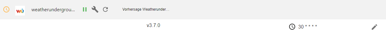

      bei mir läuft der Wetherunderground Adapter wie folgt:
      nach dem Aufruf des Adapters (alles 30min) erscheint oft dies hier:
      weatherunderground.0 2024-08-19 11:31:12.128	warn get state error: Connection is closed.
      Was kann das sein? Netzwerk und Internet ist stabil.

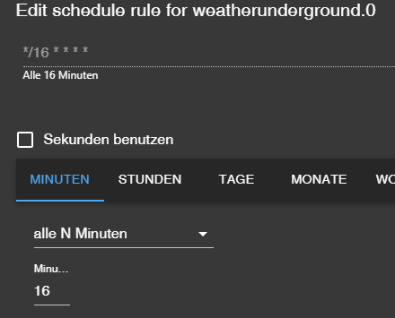

                              • crunchip
                                crunchip Forum Testing Most Active @Ben1983 last edited by
                                @ben1983 sagte in Wetherunderground connection is closed:
                                wetherundergrund auf Minute 32
                                z.b so
                                  paul53 @crunchip last edited by
                                  @crunchip sagte: z.b so
                                  Der agiert immer in den Minuten 0, 16, 32, 48.
                                  Besser so (alle 10 Minuten):
                                  Ben1983 1 Reply Last reply Reply Quote 1

                                      Im ersten Bild war es in Minute 30, was ungünstig ist, da dann die Wahrscheinlichkeit höher ist, dass der Server überlastet ist.
