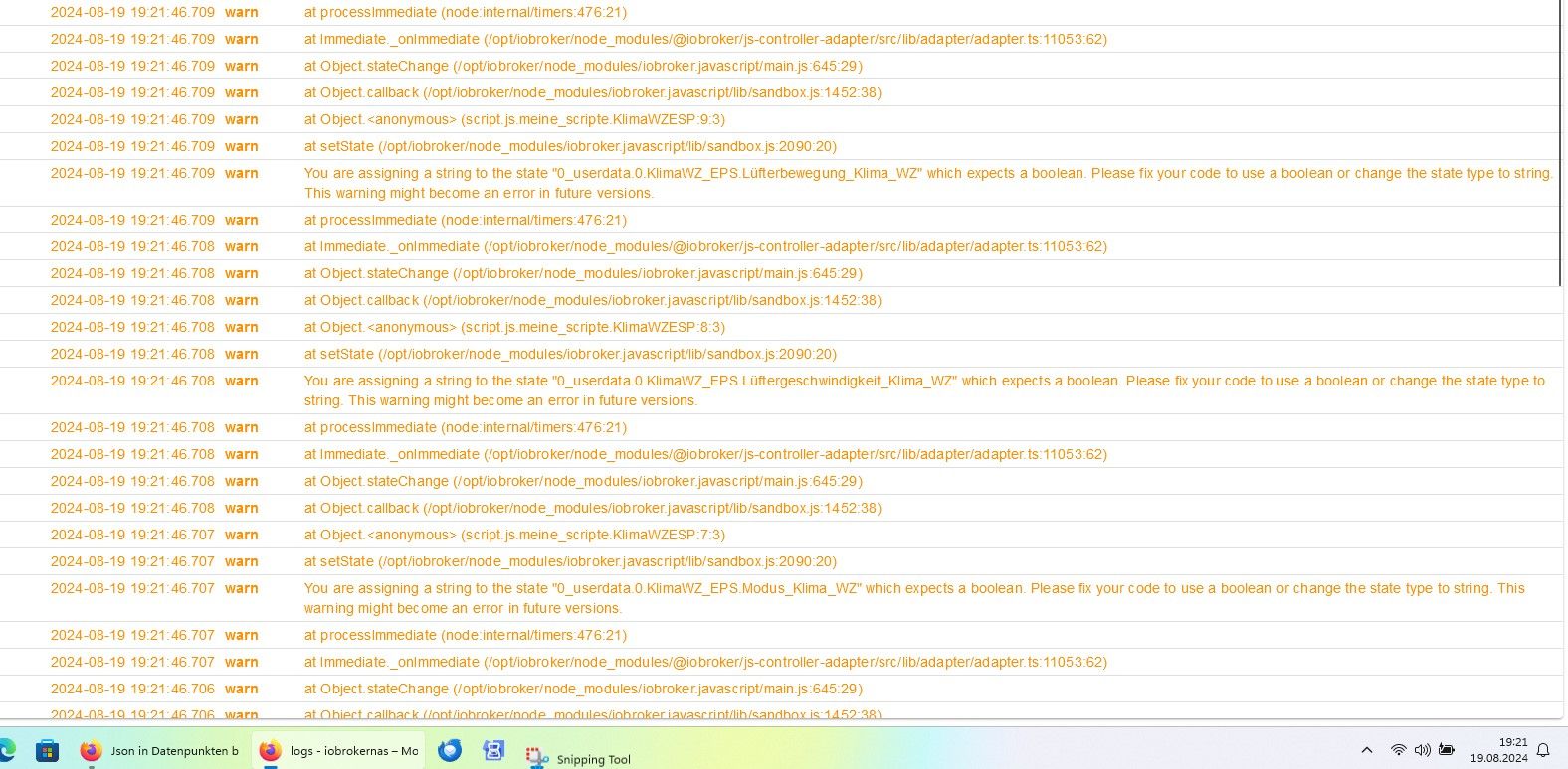

                                        paul53 @Maddin77 last edited by
                                        @maddin77 sagte: was ich jetzt noch habe
                                        Vermutung: Falsche Datenpunkt-Typen. Im Tab "Protokolle" findet man weitere Informationen.
                                          Maddin77 @paul53 last edited by
                                          du meinst den Alias Datenpunkt Typ
                                          ob Number String Boolean usw
                                            @maddin77 sagte: ob Number String Boolean usw
                                            Richtig.
