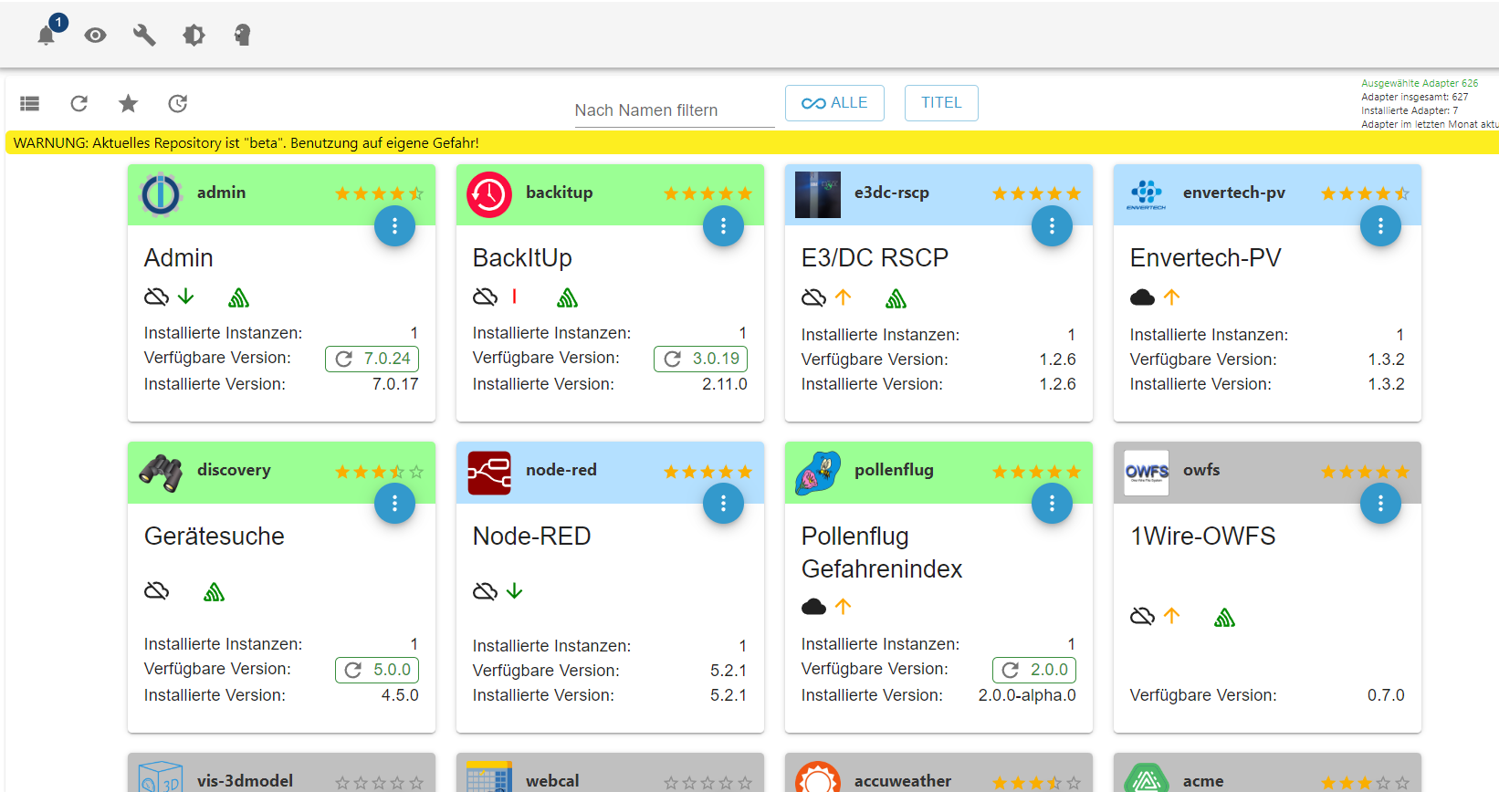

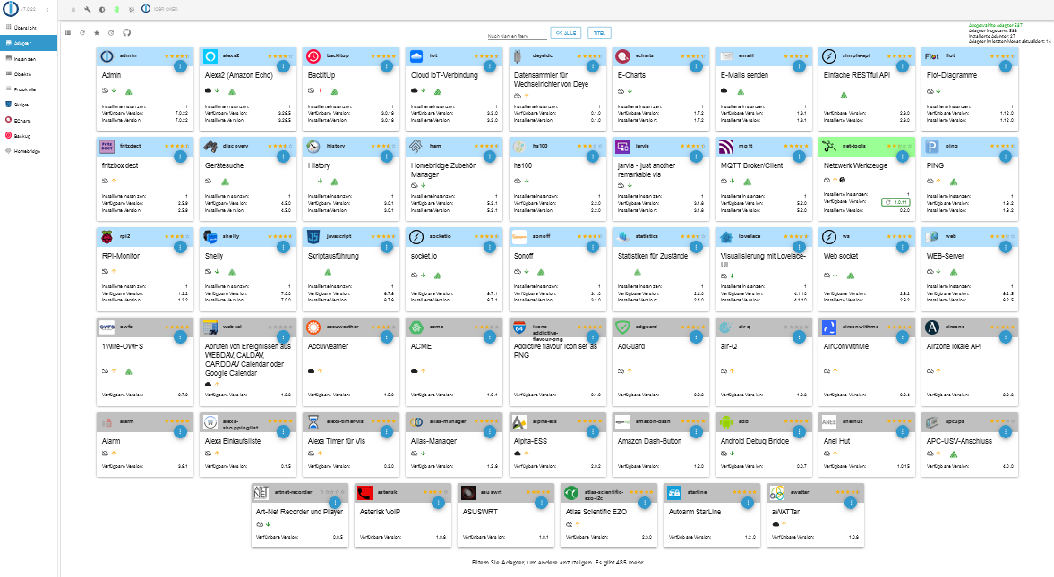

      Nachdem ich ioBroker neu installiert hatte, werden nun nicht mehr alle Adapter angezeigt, die verfügbar sind, sondern nur noch die installierten:
      Filter habe ich keine (sofern ich das richtig einschätze.
      Unten steht dann das:
      was kann ich tun, um standardmäßig wieder alle möglichen Adapter zu sehen?
      Danke und Gruß

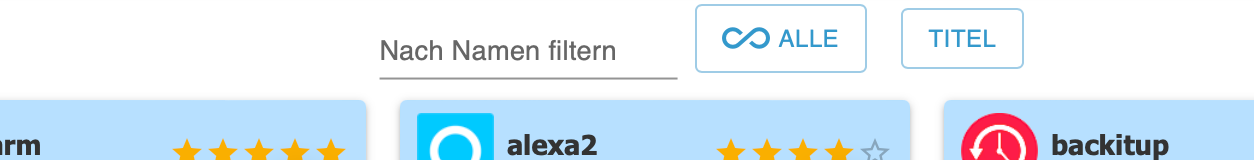

        Homoran Global Moderator Administrators @sebaboehm last edited by
        @sebaboehm sagte in Adapter werden nicht angezeigt:
        dann zeig mal die ganze Seite (oben) mit den icons

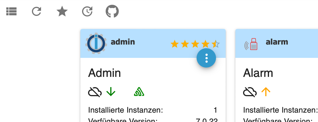

          sebaboehm @Homoran last edited by
          mcm1957 Homoran 2 Replies Last reply Reply Quote 0

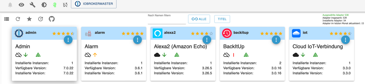

              @sebaboehm demnach si3hst du 538 von 539 Adaptern.
              Mal Browser refreshed?
              Adapterliste neu geladen?
              oder Netzwerkprobleme?

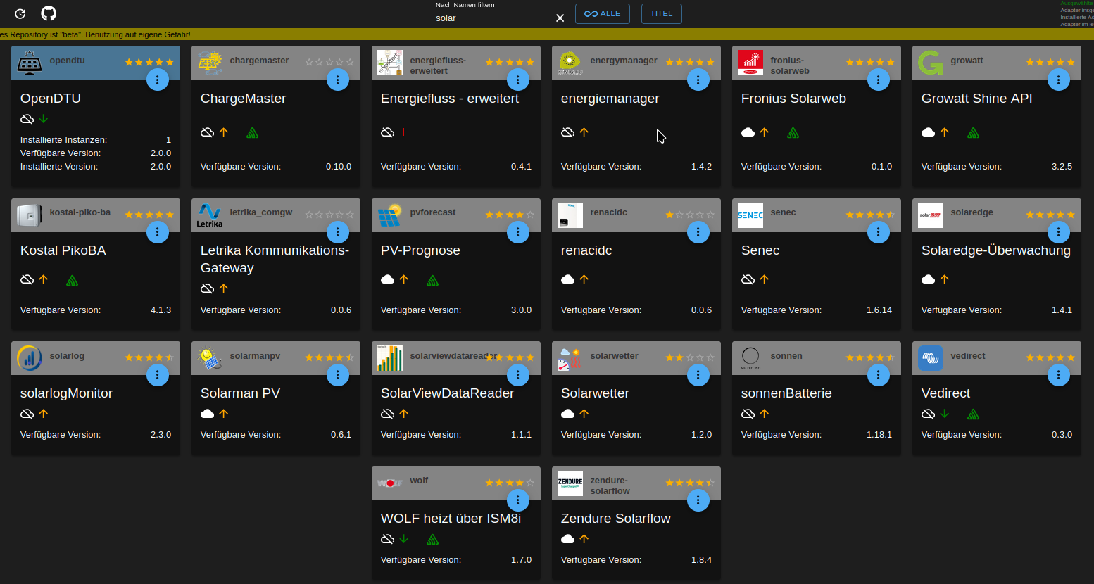

                              In dem du den Namen oben in das Suchfeld hackst.

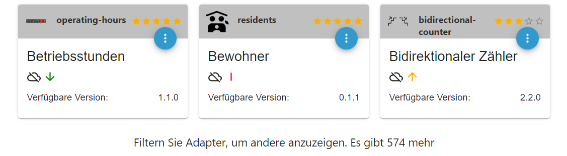

                              • mcm1957
                                mcm1957 @sebaboehm last edited by mcm1957
                                @sebaboehm
                                Da liegt ein Missverständnis vor. Es werden nicht mehr ALLE Adapter sondern nur mehr maximal 100 (?) angezeigt. Ggf musst due geeignet filtern.
                                Bei dir werden aber wie du schreibst gar keine Adapter die nicht installiert sind angezeigt.
                                EDIT: Anzahl korrigiert
                                Homoran S 2 Replies Last reply Reply Quote 0

                                  • mcm1957
                                    @sebaboehm
                                    Oder hast du oben das Bild beschnitten und es werden dir eh die ersten 100 adapter angezeigt? Dann wärs normal. Es sollte dann aber unten auch ein Hinweis stehen, dass es mehr gibt.
                                      sebaboehm @mcm1957 last edited by
                                      @mcm1957 das ist richtig, es werden nur Adapter angezeigt, die installiert sind.
                                      Und das sind genau 54

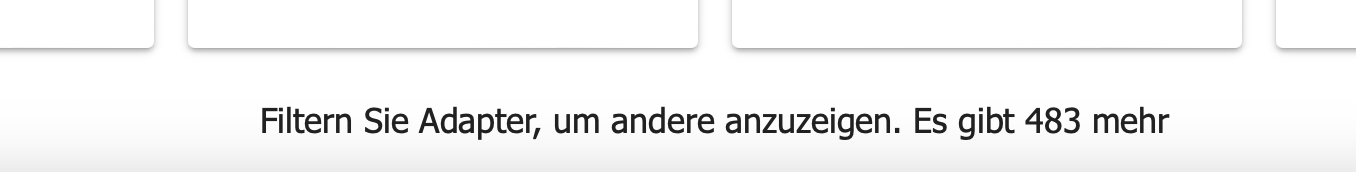

                                        sebaboehm @mcm1957 last edited by sebaboehm
                                        @mcm1957 nein, nur installierte Adapter werden angezeigt. Unten steht "es gibt 483 mehr"
                                          Thomas Braun Most Active @sebaboehm last edited by
                                          Und genau das steht im Changelog drin. Es werden nur installierte Adapter angezeigt; wenn keine Adapter installiert sind ist das Limit bei 100.
