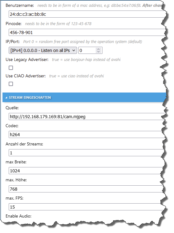

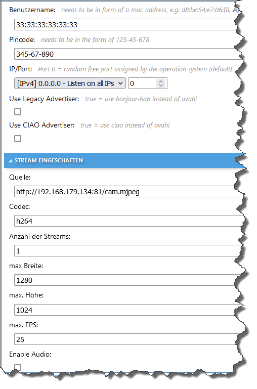

      Neben meiner Dome-Kamera habe ich in Yahka auch zwei ESP32-CAM eingerichtet.
      Das Interessante daran:
      Die eine Cam kann ich auch von außerhalb meines lokalen Netzwerks in HomeKit verwenden - soll heißen: Ich bekomme ein Videosignal.
      Die andere Cam liefert nur im lokalen Netz ein Signal. Von Außerhalb kommt "Die Kamera antwortet nicht"
      Die hier tut's:
      Die nicht:
      Irgendwelche sinnvollen Hinweise, wie ich das Signal auch außerhalb bekomme?

                  • Neuschwansteini
                    Neuschwansteini last edited by
                    @codierknecht
                    Es wird ja ein mjpegstream gestartet von Yahka, vielleicht mal den Adapter auf debug stellen und den Aufruf mit den Parametern vergleichen..
                    Dann mal vielleicht eine andere cam testen, um zu sehen, ob überhaupt mehrere Streams funktionieren.
                    • Codierknecht
                      Codierknecht Developer Most Active @Neuschwansteini last edited by
                      @ilovegym sagte in Yahka: ESP32-CAM nur im lokalen Netz?:
                      Wäre zumindest einen Versuch wert. Wobei Cam2 einfach nur eine Kopie von Cam1 ist. Die FFMPEG-Parameter sind demnach identisch.
                      Ist schon die zweite Cam an dem Device. Die erste tat's genau so wenig.
                      Die Dome-Kamera funktioniert parallel ohne Probleme. Die liefert aber rtsp. Könnte also durchaus sein, dass nur 1 MPEG-Stream funktioniert.

                            • Codierknecht
                              Codierknecht Developer Most Active last edited by
                              Ich habe das Device mal komplett aus HomeKit und aus Yahka entfernt und neu hinzugefügt.
                              Scheint jetzt zu funktionieren. Ich werde mich ansonsten wieder melden.
                              Danke für euren Input.
