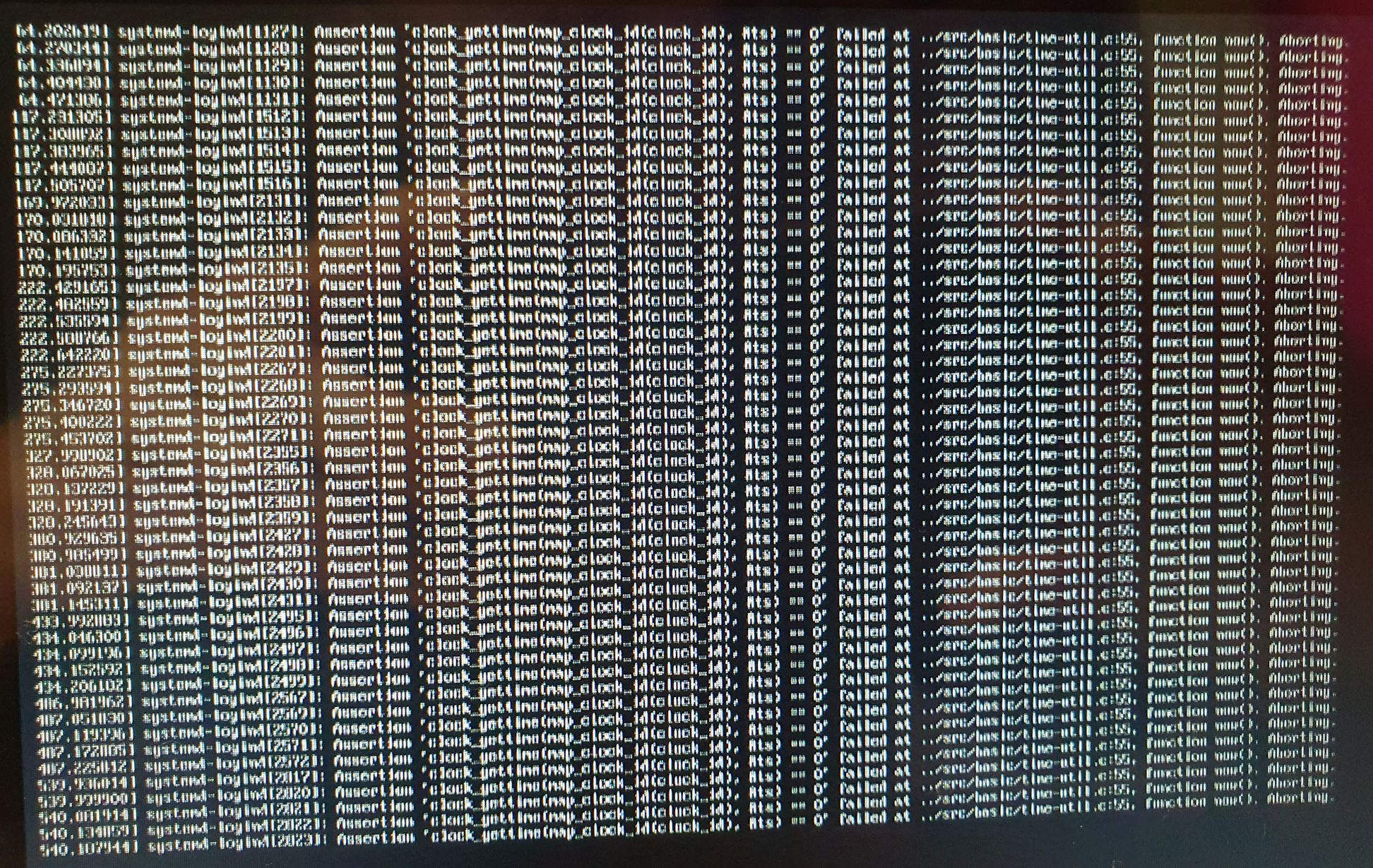

      Aus unbekanntem Grund kam es während oder nach einem Update von node.js zu einem totalen Crash des Betriebssystems (Raspberry Pi OS) auf einen Raspberry Pi 4. Der Rechner steckte in Folge nach dem Booten in einer endlosen, sekündlichen Wiederholung einer nicht lesbaren Fehlerausschrift, ohne dass ein Zugriff auf den Rechner oder eine Unterbrechung der Ausgabe dieser Liste möglich gewesen wäre.
      Nichtsdestotrotz lief der ioBroker in rudimentärem Umfang weiter. Nach und nach verabschiedeten sich allerdings immer mehr Adapter, der Funktionsumfang der Hausautomatisation wurde schrittweise geringer. Glücklicherweise zog sich das über einige Wochen hin.
      Eine Neuinstallation mit Übernahme der Backup-Daten wurde notwendig.

      1. Der Zugriff auf das System zur partiellen Fehlerbehebung unter möglichst geringer Zerstörung der ioBroker-Installation scheiterte.
      2. Es blieb nur die komplette Neuinstallation des Betriebssystems Raspberry Pi OS mit dem totalen Verlust des bisherigen Plattenstandes.

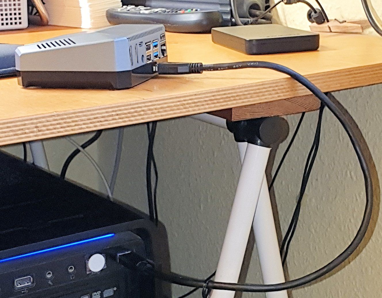

      1. Als Speichermedium für ein komplettes Backup der SSD wurde über den freien USB-3.0-Ausgang des Raspberry Pi eine externe 1 TB - SSD ständig angeschlossen.
      2. Dieser Anschluss sollte über einen aktiven Hub erfolgen, da der Raspberry Pi nicht dauerhaft und sicher über den USB-Ausgang den Strom liefert, den die externe SSD benötigt.

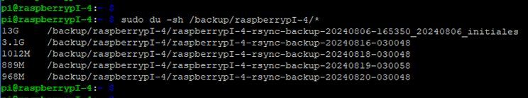

      Ergebnis des kompletten Backups der SSD mit raspiBackup:
      1. Mit dem Befehl
        sudo du -sh /backup/raspberrypI-4/*
        ist es möglich, die Liste der Backups und des von ihnen real belegten Speicherplatzes anzuzeigen. "/backup/raspberrypI-4/" ist dabei die Directory der Backups und muss gegebenenfalls angepasst werden.
      2. Das erste Backup (20240806) ist ein Snapshot, der jederzeit händisch angelegt werden kann, dauerhaft besteht und nicht der inkrementellen Beschränkung der Anzahl der Backups unterliegt. Er verschwindet erst durch manuelles Löschen.
      3. Das zweite Backup (20240816) ist eines der vier wöchentlichen inkrementellen Backups.
      4. Die folgenden drei Backups (20240818 … 20) sind drei tägliche inkrementelle Backups.
      5. Ein monatliches oder gar jährliches inkrementelles Backup ist noch nicht erfolgt.
      6. Deutlich zu erkennen ist die Ersparnis an Speicherplatz bei der Speicherung von eigentlich nahezu gleichgroßen Backups durch die Verwendung von rsync und Hardlinks.
      7. Die mit raspiBackup erstellten Backups wurden testhalber mehrmals ohne Probleme wieder eingespielt (restore).

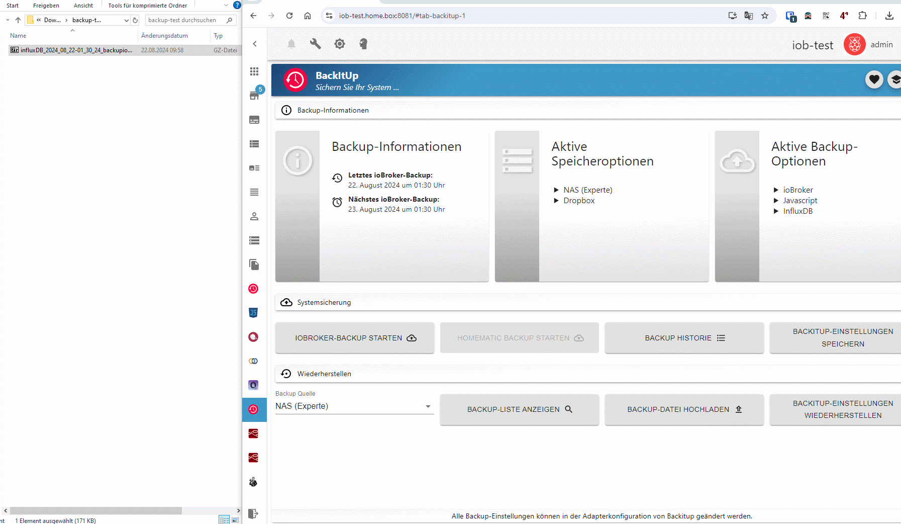

            • jahnbes
              jahnbes @Homoran last edited by jahnbes
              Ich habe keine screenshots davon mehr da, liegt auch eine Weile zurück.
              Wenn ich mich recht erinnere, geschah einfach nix, ein Fenster öffnete sich, es sah aus, als ob das Restore losgeht und dann endloses nichts, weißes Fenster, keine Ausschrift, auch keine Fehlerausschrift. Nach einer halben Stunde Abbruch und Nachschauen, es erfolgte kein Umspeichern von der NAS und kein Restore. In den in backitup angegebenen Directorys auf dem Raspberry standen die backupfiles von influxDB und Grafana nicht drinn.
              Möglicherweise eine von mir nicht verstandene Rechte-Frage.
              Der Weg über FTP und FileZilla klappte sofort, siehe oben.
                Homoran Global Moderator Administrators @jahnbes last edited by Homoran
                @jahnbes sagte in ioBroker-Backup - Erfahrungen und Empfehlungen:
                dazu musstest du doch erst einmal das Backup per GUI upload auf den Server bringen.
                Und dazu schreibst du es hätte nicht geklappt.
                Wenn du das wolltest, müsstest du in dem neuen Backitup die gleichen Speichereinstellungen konfigurieren wie im alten System
                Aber das ist ja was anderes als @Simatec schrieb
                jahnbes 1 Reply Last reply Reply Quote 0
                • jahnbes
                  @simatec
                  Da hast Du recht, mein "Restore" ist etwas irrtümlich. Ich meinte damit, den gesamten Vorgang, einschließlich dem Upload.
                  Und der hatte nicht geklappt, das Restore im eigentlichen Sinne hatte noch gar nicht begonnen.
                      zu Punkt 2:
                      Genau das hat ja nicht funktioniert, deshalb der Weg über FTP.
                        Homoran Global Moderator Administrators @simatec last edited by
                        @simatec...und dann restore starten!
                        Nach seinem vorletzten Post und der Aussage
                        tippe ich aber auf was anderes
                        • simatec
                          simatec Developer Most Active @Homoran last edited by simatec
                          @homoran Jup wollte damit nur zeigen, dass man über die GUI komfortabel die Backups auf den Host packen kann.
                          Und grundsätzlich ist ja auch die Empfehlung immer den restore lokal auszuführen, was ebenfalls in der Doku steht.
                          Ein restore vom NAS, oder aus der Cloud ist möglich, birgt aber Gefahren durch fehlerhafte Datenübertragung... Darum am besten Lokal
                          jahnbes 1 Reply Last reply Reply Quote 1
