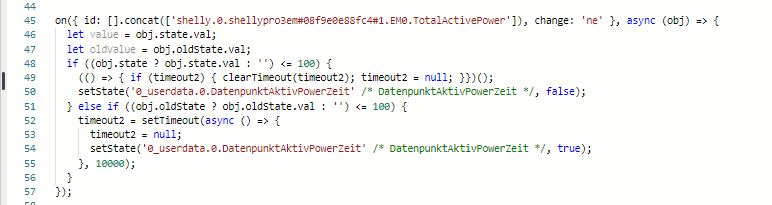

                Das steht in Zeile 51:
                ![d962188c-caaf-486a-9548-79df818694ef-image.png](/assets/uploads/files/1724242654751-d962188c-caaf-486a-9548-79df818694ef-image.png) code_text
                on({ id: [].concat(['shelly.0.shellypro3em#08f9e0e88fc4#1.EM0.TotalActivePower']), change: 'ne' }, async (obj) => {
                let value = obj.state.val;
                if ((obj.state ? obj.state.val : '') <= 100) {
                (() => { if (timeout2) { clearTimeout(timeout2); timeout2 = null; }})();
                setState('0_userdata.0.DatenpunktAktivPowerZeit' /* DatenpunktAktivPowerZeit /, false);
                } else if ((obj.oldState ? obj.oldState.val : '') <= 100) {
                timeout2 = setTimeout(async () => {
                timeout2 = null;
                DatenpunktAktivPowerZeit */, true);
                }, 10000);

                • Codierknecht
                  Codierknecht Developer Most Active @Yoda last edited by
                  @yoda sagte in Zeitliches Blockly:
                  Das XML ist nur der rechte Teil.
                  You are assigning a boolean to the state "0_userdata.0.DatenpunktAktivPowerZeit" which expects a string
                  Hast Du den Datenpunkt als "Zeichenfolge" angelegt?

                    • Codierknecht
                      "type": "string",
                      Das muss bool sein (Logikwert)
                      Yoda 1 Reply Last reply Reply Quote 1
                      • Yoda
                        Yoda @Codierknecht last edited by
                        @codierknecht perfekt vielen Dank, sieht soweit nun sauber aus, in der Praxis muss ich noch etwas schauen wie es sich verhält.
