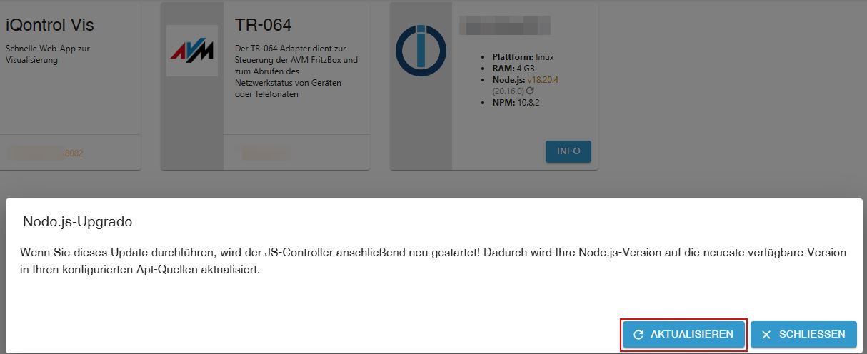

      Node.js 20.16.0 wird in der GUI angeboten.
      Ich wollte über die GUI updaten.
      Er macht kurz was und startet dann Dienste neu.
      Aber die Version ist immer noch bei 18.20.4.
      Wie ist die korrekte Vorgehensweise für das Node.js-Update?

          das Update wird nur innerhalb eines major-release gemacht. So würde ich den Text deuten. Um die neue Mauer-Release einzubauen setzen, kannst du folgendes ind der Konsole nutzen.
          iob stop
          iob nodejs-update 20
          iob start

                Homoran Global Moderator Administrators @meute last edited by
                @meute ...ist aber anscheinend nur update und kein upgrade
