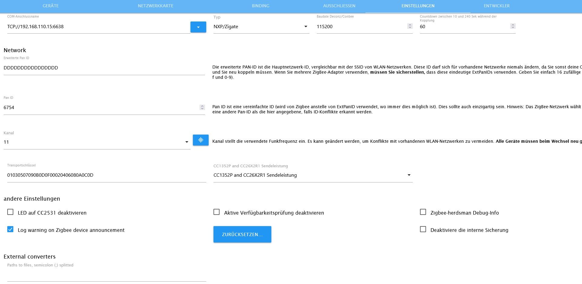

      Hatte ich vorher mal so gemacht - aber wieder geändert:

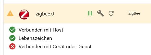

        Die Instanz ist auch grün:

          Aber wenn ich dann auf Zigbee gehe um zu administrieren kommt:
          Error
          You need save and run adapter before pairing!

            @kallewirsch das ist normal. Wechsel mal den Typ auf TI-zStack, nicht NXP Zitate

              @asgothian gleicher Fehler
              • Asgothian
                Asgothian Developer @kallewirsch last edited by
                @kallewirsch gleiche Meldungen Log ? Das glaub ich nicht.
                Zeig mal.
                Bitte auch das TCP in der Port Beschreibung mal klein schreiben.

                  @asgothian das wars! Jetzt kommt kein Fehler mehr. Mal sehen ob ich ein Gerät verbinden kann!
