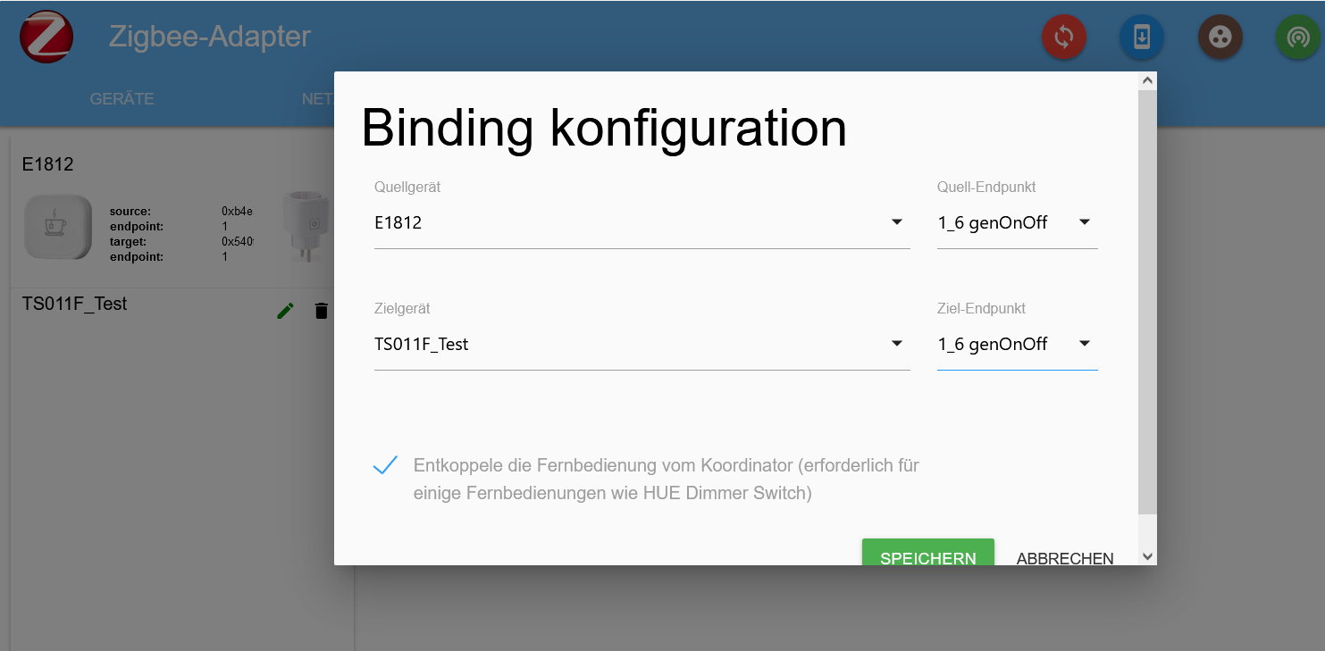

      leider kann ich bei den verbundenen IKEA Taster E1812 und Tuya Steckdose TS011F_plug_3 die Steckdose nur einschalten.
      Der E1812 hat im Adapter zwar ein Datenpunkt "Off"
      aber die FB hat nur ein Taster und liefert nur on https://github.com/Koenkk/zigbee2mqtt/issues/6296#issuecomment-808486149
      Weiß einer zufällig wie man die Steckdose mit dem Taster ausschalten kann?
      Schöne Grüße

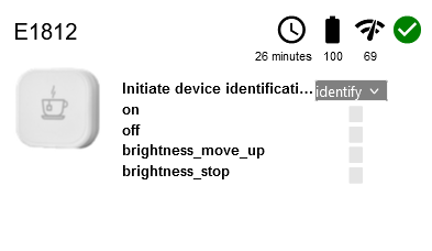

        • Vumer
          Vumer @zahnheinrich last edited by Vumer
          @zahnheinrich
          bei mir funktioniert das nicht
          E1812
          build: 2.3.015

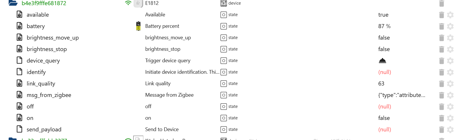

          • Z
            zahnheinrich @Vumer last edited by zahnheinrich
            @vumer
            Zeig mal die Datenpunkte des Objekts.
            Wie fragst du die ab?
            • Vumer
              • Vumer

                  • Asgothian
                    Asgothian Developer @Vumer last edited by
                    @vumer
                    1. Haken bei 'entkoppele die Fernbedienung vom Koordinator' entfernen, das sollte bei Ikea Geräten unnötig sein
                    2. Button während des Bindings wach halten (drücken), sonst kommt eine Fehlermeldung
                    Ob der Button das explizit unterstützt weiss ich aber nicht - den hab ich nicht.
                    A.
