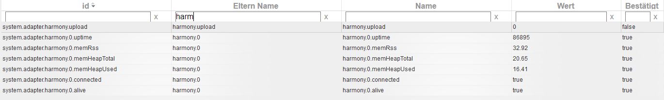

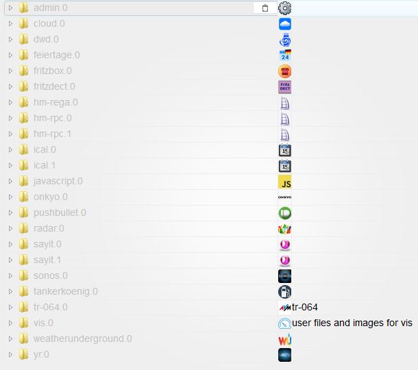

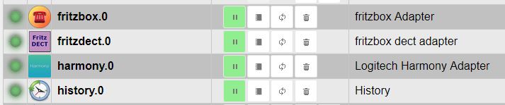

      In ioBroker ist der Adapter als Grün dargestellt, jedoch erzeugt die Instanz keine Harmony-Objekte.
      Bei Objekte taucht nichts mit Harmony auf, bei den Zuständen steht harmony.0.connected auf true ?

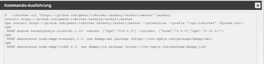

        Beim "Installieren aus eigener URL" - > "von github" erhalte ich nachfolgende Warnungen.
        Könnte es damit zusammen liegen ?
          Pman last edited by
          Nein, das ist alles okay. Der Adapter läuft korrekt würde ich sagen, er findet nur den Hub nicht. Scheint daher ein Netzwerkproblem zu sein, Stichwort Multicast traffic.

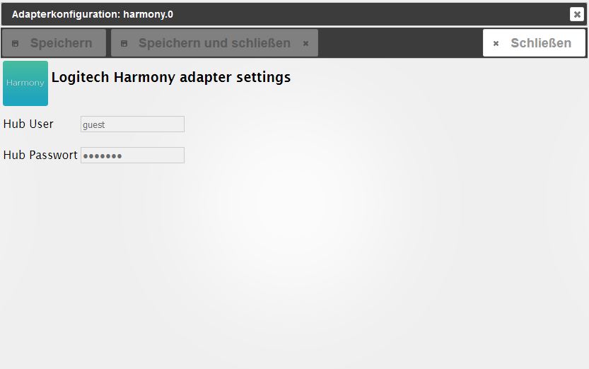

                Ist es richtig das ich bei dem Adapter nichts einstellen kann / muss ?
                Das Windows-Programm MyHarmony verlangt ja User / Passwort beim einrichten oder ändern.

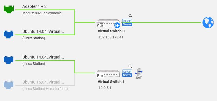

                                        Sprite01 last edited by
                                        Es läuft jetzt und ich bin hier noch eine Info schuldig. 😉
                                        Woran es nun lag weiß ich nicht zuverlässig.

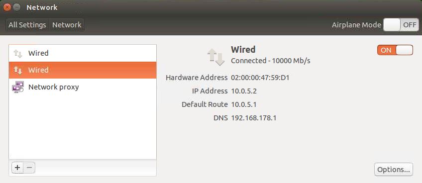

                                        Ich habe mein Linux auf der QNAP neu gestartet da ich mit dem VNC-Zugriff kein Startbild mehr hatte.
                                        Dann habe ich bei den Netzwerkeinstellungen einfach mal die zweite Wired-Verbindung aktiviert.
                                        Danach waren meine Harmony-Activity sofort wieder in ioBroker unter Objekte zu sehen.
                                        Nachtrag:
                                        Da habe ich mich wohl zu früh gefreut. Der Hub ist nicht ansprechbar.
                                        Nach händischem löschen der Objekte und Neuinstallation des Adapters wieder das gleiche Verhalten.
                                        Ich werde wohl zu dem QNAP-Problem (?) mal einen neuen Thread aufmachen.
