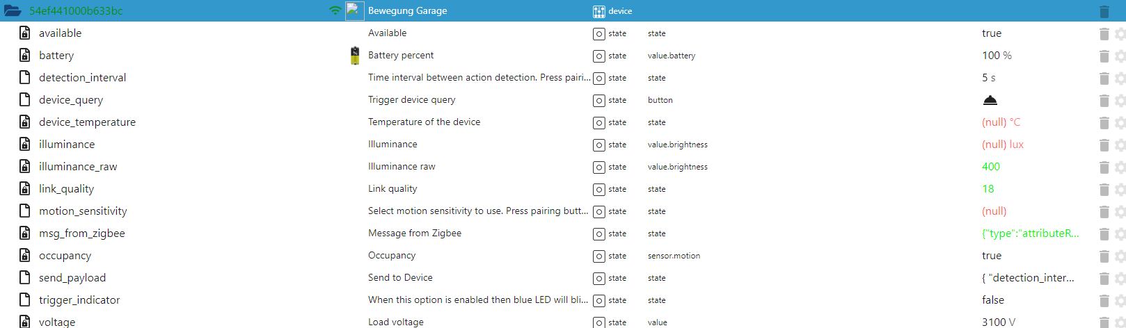

      Hallo, ich habe einen Aquara Motion Sensor, welcher auch richtig über Zigbee gefunden wurde.
      Nun suche ich diesen Wert:
      Leider finde ich ihn nicht in den States:
      Wie kann ich vorgehen, denn die Bewegung wird immer wieder nach 30s auf false zurückgesetzt. ich hätte dies jedoch gerne erst nach ca. 180s.
