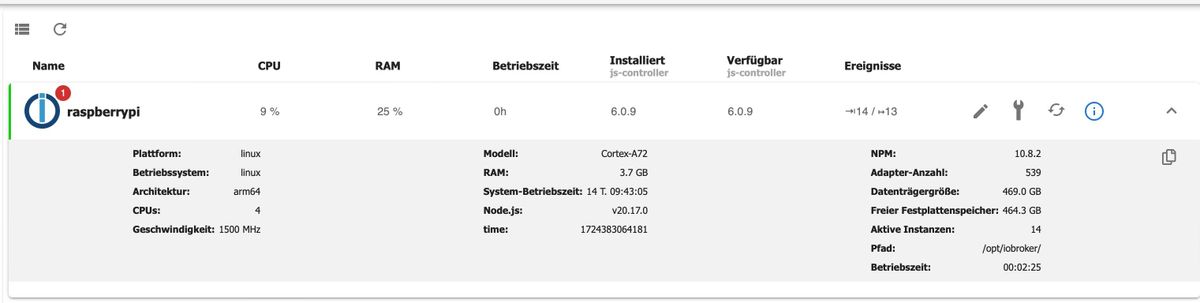

      Hallo zusammen!
      Unter "Hosts" wird mir eine rote "1" angezeigt.
      Soweit ich es hier eruieren konnte, sind aber js-controller mit Version 6.09, node.js mit 20.17.0 und NPM mit 10.8.2 aktuell.
      Das hier habe ich beachtet/ausgeführt:
      https://forum.iobroker.net/topic/64032/update-nodejs-best-practise-supported-16-und-18
      Es gibt wohl schon js-controller 6.11, ist aber nicht für die für den ioBroker empfohlene Version, und node.js 21/22 ist wohl ebenfalls noch nicht für ioBroker "freigegeben".
      Was meint hier also die rote "1"?

        Moin, hast du mal auf diesen "Aktualisieren" Button über der roten 1 geklickt? Das war bei mir mal das "Problem".

          Ja, das hatte ich gemacht. Sorry, vergessen, zu schreiben.

            auch den Browsercache gelöscht?

              Bei gedrückter „Shift“-Taste die Seite aktualisiert, was die Seite neu lädt, ohne den Cache zu nutzen, ja.

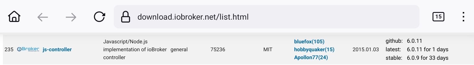

                dann könnte es eigentlich nur sein
                @invidianer sagte in "Hosts" zeigt verfügbares Update, aber keines verfügbar:
                was aber nicht in dem von dir gewählten Repo 'stable' ist
                EDIT
                ist aber ganz frisch!
                kam die rote 1 gestern?

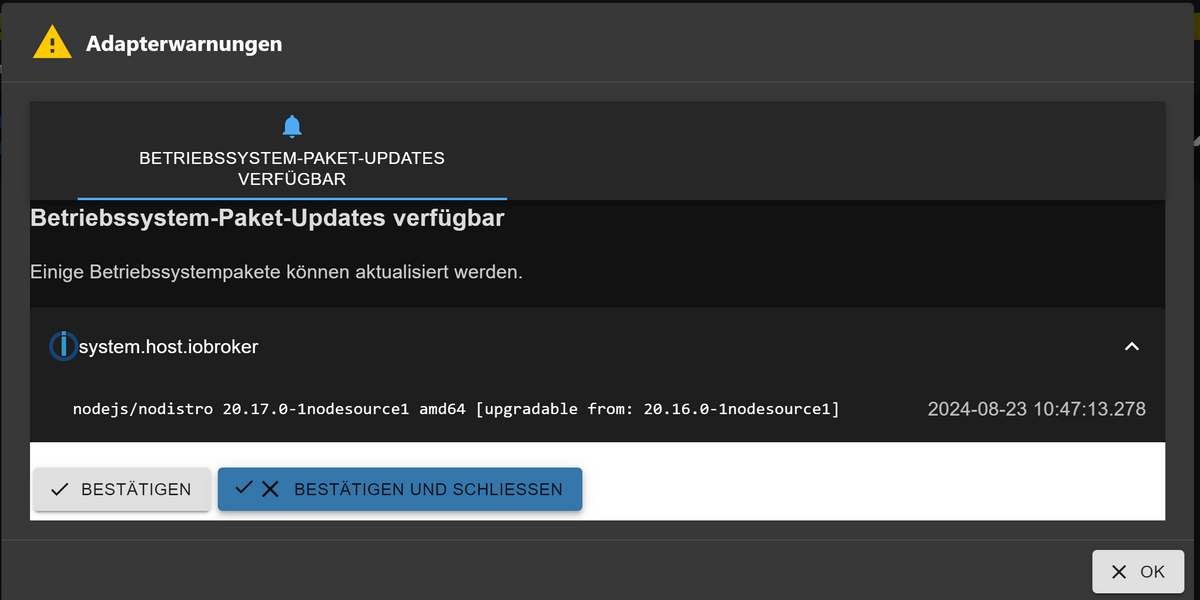

                • haus-automatisierung
                  haus-automatisierung Developer Most Active @invidianer last edited by
                  Klick doch mal drauf?
                  I 1 Reply Last reply Reply Quote 1

                    Ich habe ein paar Tage lang nicht in den ioBroker geschaut, aber es kann gut sein. Es gab auch
                    Node.js 20.17.0, ich hatte 20.16.0 und dachte, nach dem Update würde die „1“ verschwinden, tat sie aber nicht.
                    • I
                      invidianer @haus-automatisierung last edited by invidianer
                      Ich meine, das gestern gemacht zu haben, aber anscheinend nicht (oder ich habe die „1“ nicht richtig getroffen 🤦‍♂️), jedenfalls zeigt er mir jetzt ein verfügbares Update an für „raspi-utils“ (was wohl das Betriebssystem RaspBian, nicht den ioBroker betrifft). Diese raspi-utils hatte ich gestern allerdings bereits bei meinen „Update-Versuchen“ mit geupdated.
                      Danke, gelöst!

                        Ich hab das auch mit der Meldung:
                        Das Problem hierbei ist, ich finde das die Meldung andauernd aufpoppt suboptimal.
                        Bei mir läuft ioBroker im Docker Container von Buanet, ich hatte grad zwei Tage vorher mit dem neueste Image (10.0.0) mein Docker aktualisiert. Dort ist die node-js Version 20.16.0 eingearbeitet.
                        Ich müsste ja jetzt andauernd die Meldung wegklicken bis wieder ein neues Image von Buanet kommt mit der node-js Version 20.17.0 und das nur wegen dieser marginalen Versions Änderung.
                        Wenn sich jetzt die Version von node-js Version von 20 auf 21 oder sowas ändert dann kann ich das ja verstehen, aber nicht bei so einer kleinen Änderung.
                        Kann man das nicht ändern, das ich das zur Kenntnisnehme und dann ist gut?

                          „Bestätigen und schließen“ anklicken, dann sollte es erledigt sein.

                            Ich hatte die Meldung auch gerade und hab "sudo apt update && sudo apt full-upgrade" ausgeführt damit sollte das Update erledigt sein. Mein repo steht aber auf Beta

                            • icebear
                              icebear @invidianer last edited by
                              @invidianer said in "Hosts" zeigt verfügbares Update, aber keines verfügbar:
                              Ja, das mach ich ja, aber die Meldung poppt bei jedem Browser refresh oder bei bei neuanmeldung am Admin immer wieder neu auf.
                              I JoJo58 2 Replies Last reply Reply Quote 0
                                      haus-automatisierung Developer Most Active @icebear last edited by
                                      @icebear sagte in "Hosts" zeigt verfügbares Update, aber keines verfügbar:
                                      In Docker-Containern sollte die Meldung gar nicht kommen (ab js-controller 6.0.11)
                                      https://github.com/ioBroker/ioBroker.js-controller/commit/5f45bcb2855730898c2abe049b073f40236989a4
                                      0 foxriver76 committed to ioBroker/ioBroker.js-controller
                                      [feat]: only generate packageUpdates notification if a new package update has been detected (#2865)
                                      * only generate packageUpdates notification if a new package update has been detected
                                      - closes #2864
                                      * reuse const
                                      * remove unnecessary check
                                      * Update CHANGELOG.md
                                      Will be backported to Kiera
                                      * Update main.ts
                                      * Replace find by some
                                      icebear 1 Reply Last reply Reply Quote 1
                                      • icebear
                                        Ah, ok, ich bin aktuell noch auf 6.0.9, dann werd ich mal das Update auf 6.0.11 machen
                                        Danke für den Hinweis.
                                        • W
                                          warp735 @invidianer last edited by
                                          Das ist bei den Adapter Updates leider auch so "blöd"
                                          Man aktualisiert, aber die blöde Meldung muss man nochmal zusätzlich bestätigen. Warum verschwindet die nicht von alleine?
                                          Thomas Braun haus-automatisierung 2 Replies Last reply Reply Quote 0
                                            Thomas Braun Most Active @warp735 last edited by
                                            @warp735 sagte in "Hosts" zeigt verfügbares Update, aber keines verfügbar:
                                            Weil die Informationen in Intervallen abgerufen werden.
