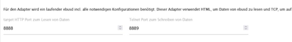

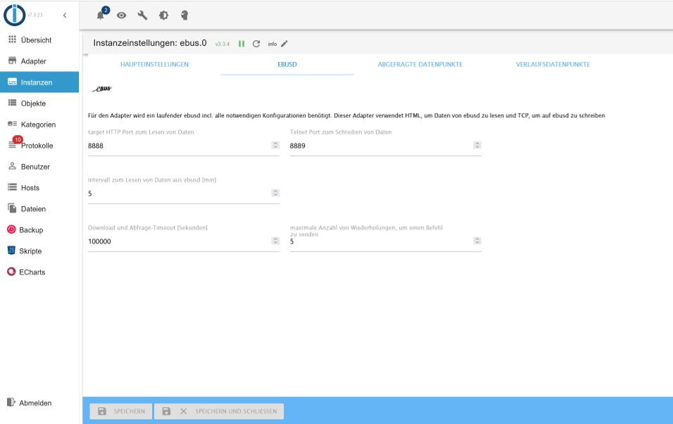

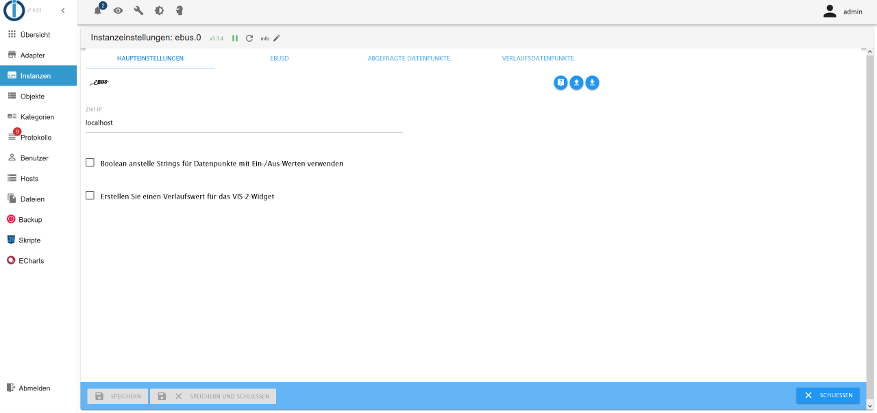

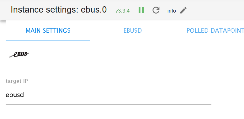

            @krissie777 sagte in Exception in ebusd_ReceiveData [Error: connect ETIMEDOUT]:
            C) Im Ebus Adapter im IOBroker habe ich als Ziel IP die 192.178.168.70 eingestellt und im EBUS Reiter target HTTP Port zum Lesen von Daten: 5002 und Telnet Port zum Schreiben von Daten den Standard gelassen: 8889.
            Du bringst da was durcheinander. Der ioBroker Adapter verbindet sich ausschließlich zum ebusd, nicht aber zum Esera-Gateway!
            ioBroker-Adapter <---> ebusd <---> esera Gateway
            D.h. du trägst hier wahrscheinlich localhost oder 127.0.0.1 ein (wenn ebusd mit auf dem Raspi läuft):
            Und hier müssen die Ports rein, die ebusd bereitstellt:
            Also bei dir 8889 als HTTP Port und 8888 ist Standard für den Telnet-Port.

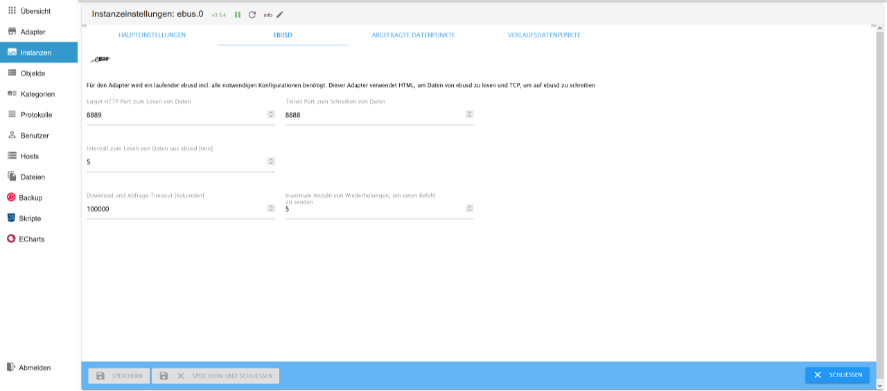

                            exception in ebusd_ReceiveData [Error: connect ECONNREFUSED 127.0.0.1:8080]
                            Du hast doch aber bei dir
                            --httpport=8889
                            eingestellt...
                            @marc-berg sagte in Exception in ebusd_ReceiveData [Error: connect ETIMEDOUT]:

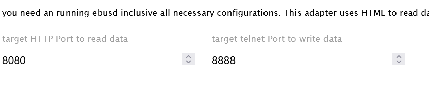

                              Krissie777 @Marc Berg last edited by
                              @marc-berg
                              Hallo Marc,
                              dankeschön.
                              Ich hatte die ebus config auch schon auf den Port 8080 umgestellt, gleiches Ergebnis:
                              Grüße Kris
                                    @marc-berg
                                    Hallo Marc,
                                    nochmal vielen Dank, was mich stutzig macht dass beim ebus kein Port im Protokoll angezeigt wird...
                                    LG
                                    Kris

                                        Marc Berg Most Active @Krissie777 last edited by Marc Berg
                                        Doch, der ebusd hält zwei Ports offen 8888 (Telnet) und 8889 (HTTP), alles wie erwartet. Hast du den ioBroker-Adapter entsprechend konfiguriert? Das konnte ich so noch nicht sehen.
                                        K 2 Replies Last reply Reply Quote 0
                                            @marc-berg
                                            Hallo MArc, nach einem zusätzlichen Neustart des RASPI kommt jetzt diese Fehlermeldung:
                                            exception in ebusd_ReceiveData [Error: Parse Error: Expected HTTP/]
                                            Das ist jetzt neu...
                                            LG
                                            Kris
