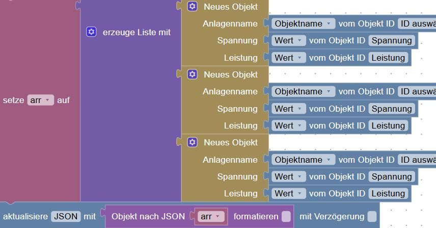

      ich scheitere leider daran einen JSON String aus verschiedenen Datenpunkten zu bauen.
      Der JSON String soll am Ende so aussehen:
      "Anlagenname": "Anlagenname",
      "Spannung": "230",
      "Leistung": "350"
      So sehen die Datenpunkte aus:
      Spannung: 'modbus.0.holdingRegisters.19006_G_ULL0'
      Leistung: 'modbus.0.holdingRegisters.19026_G_P_SUM3'
      Anlagenname kann vom Namen eines der Datenpunkte genommen werden (dp.state.name).
      Ich würde die Datenpunkte gerne manuell im Script definieren da sich die Bezeichnung dieser schon mal ändert. Die Reihenfolge wäre aber immer Spannung, Leistung.
      Kann mir da mal bitte jemand einen Einstieg aufzeigen?
      Danke!

            paul53 @ck_coke last edited by
            @ck_coke sagte: einen Einstieg aufzeigen?
            Prinzip in Blockly:
            • C
              ck_coke @paul53 last edited by
              Vielen Dank!
              Damit habe ich den Einstieg gefunden!!!
