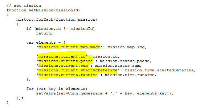

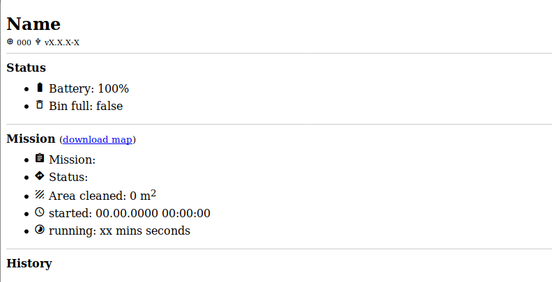

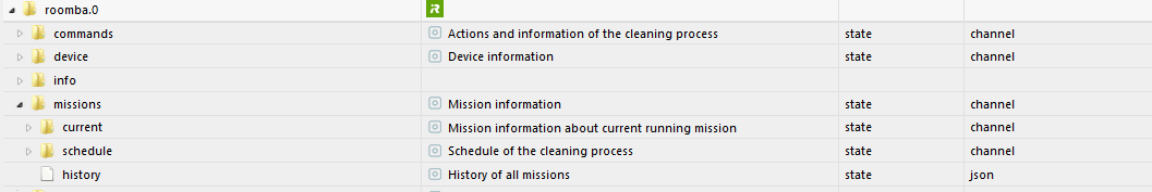

                              Zefau last edited by

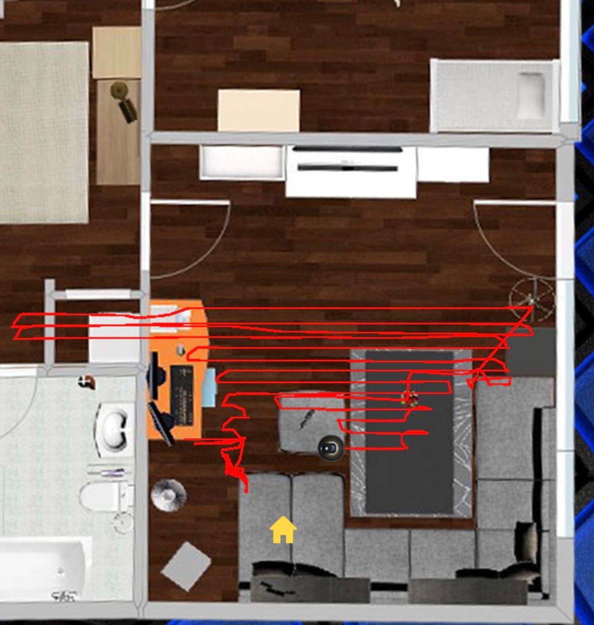

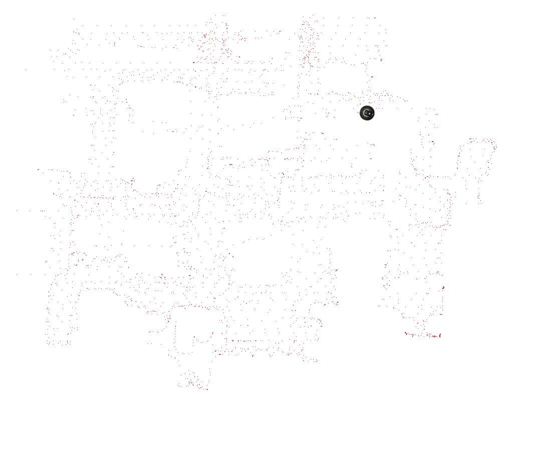

                              ich arbeite gerade an einem Adapter für Roomba: https://github.com/Zefau/ioBroker.roomba
                              Es würde mich freuen, wenn mich hier frühzeitig Tester unterstützen könnten.
                              Der Adapter basiert auf dorita980 (https://github.com/koalazak/dorita980).
                              Die Kompatibilität beschränkt sich also vermutlich auf die 900er Serie. Dies würde ich aber gerne durch die breite Masse prüfen lassen. Ich selbst besitze nur einen Roomba 980 und bei mir läuft der Adapter.
                              Kann jemand mit einem Roomba 900er den Adapter testen? Gerne auch Tester mit anderen Roomba's, auch wenn diese vermutlich nicht unterstützt werden 😉

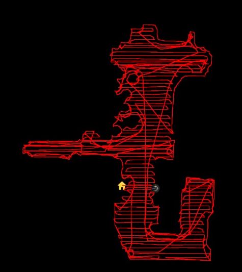

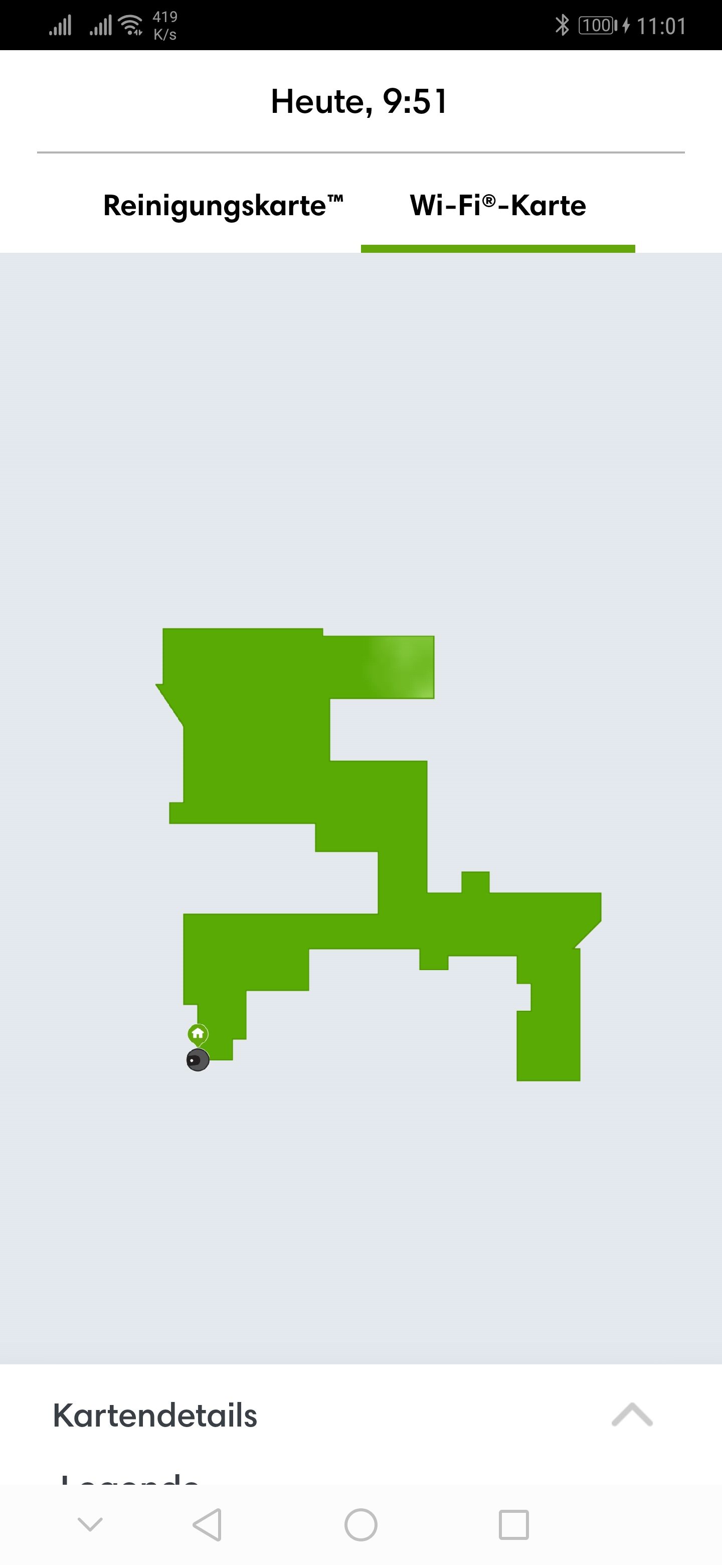

                              Aktuell ist der Funktionsumfang noch beschränkt. Strategisch möchte ich eine Karte der Missionen malen.
                              Danke und viele Grüße
                              Zefau

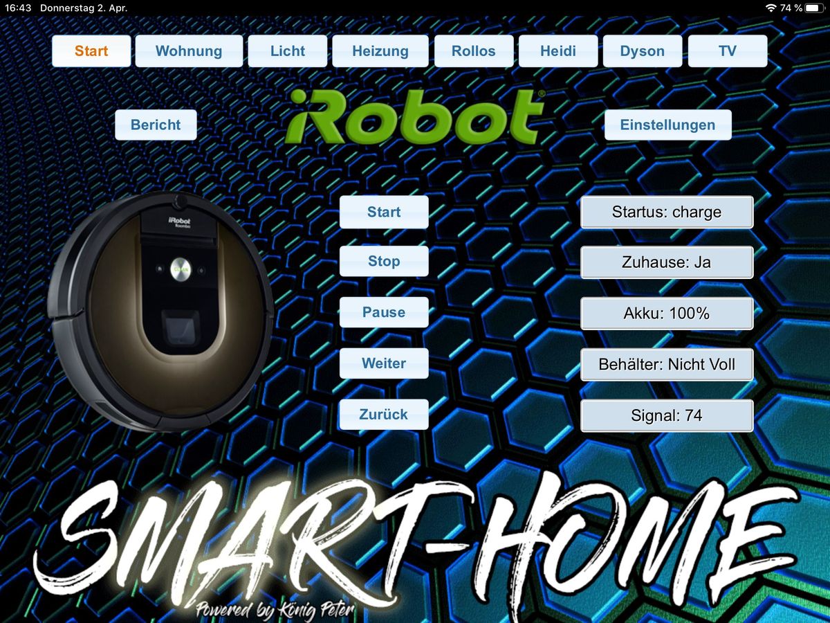

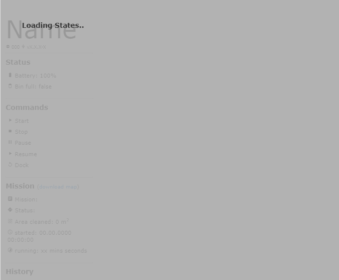

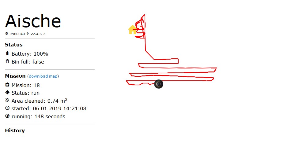

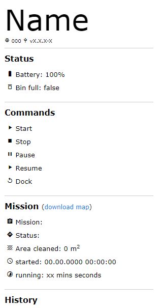

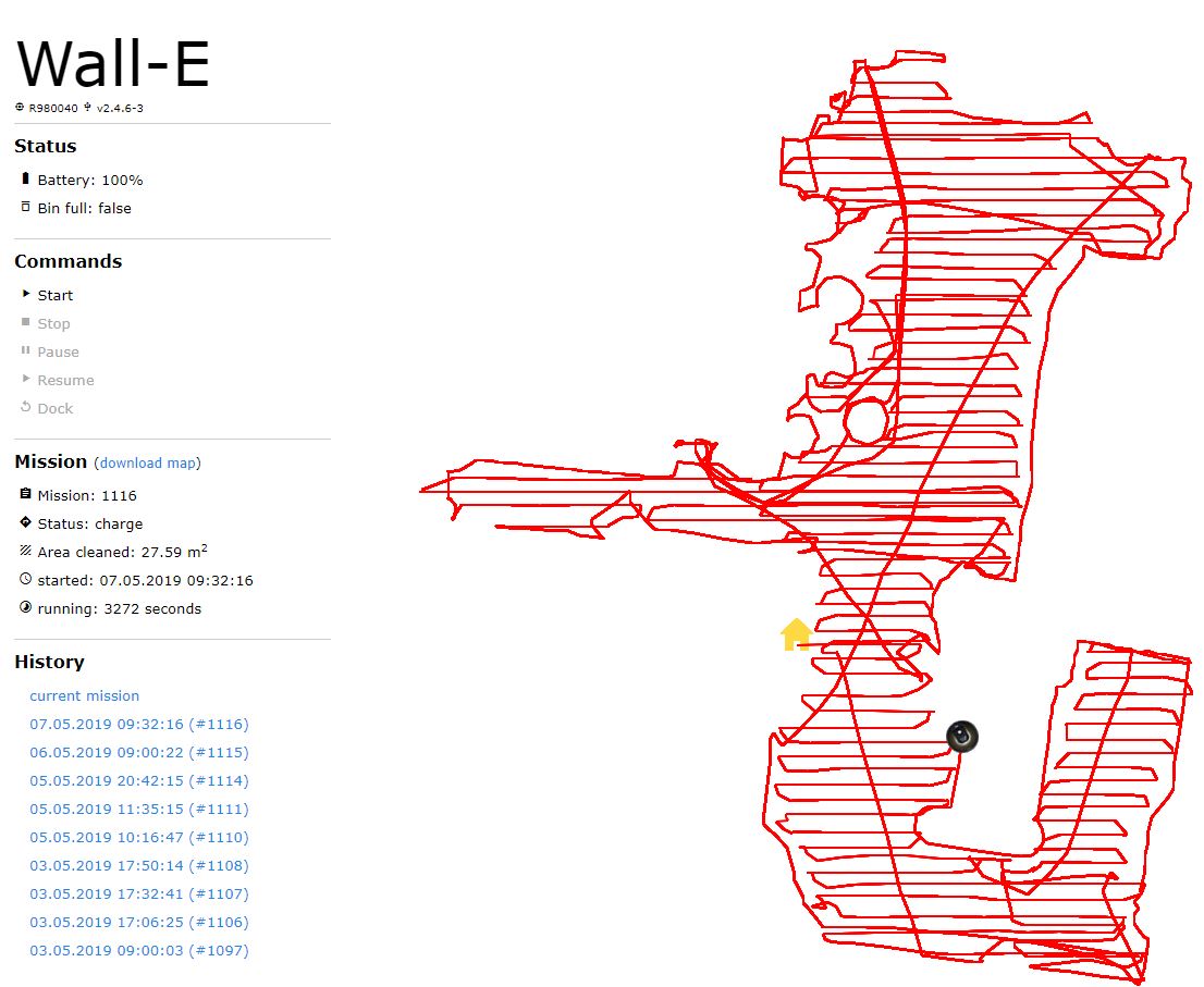

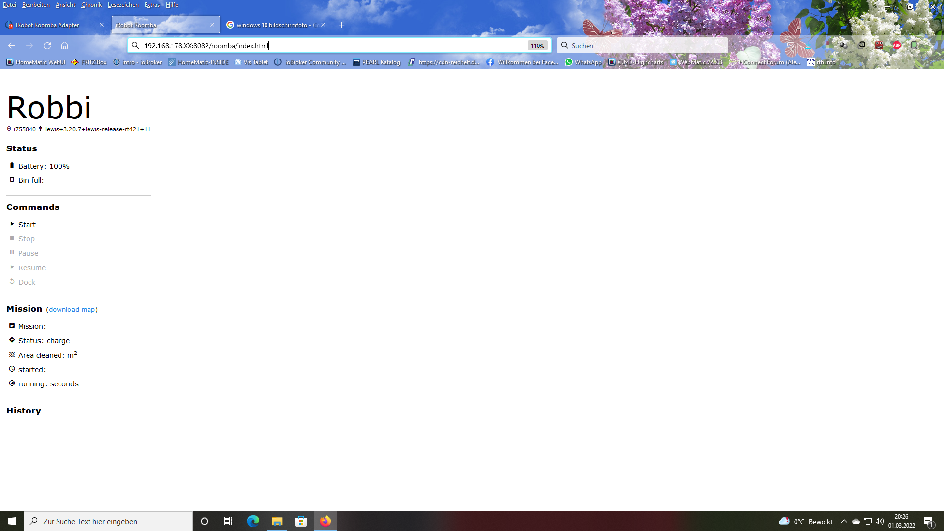

                                    A Former User last edited by

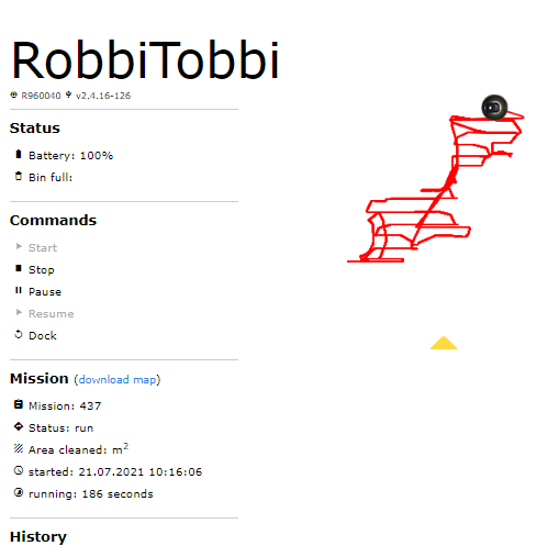

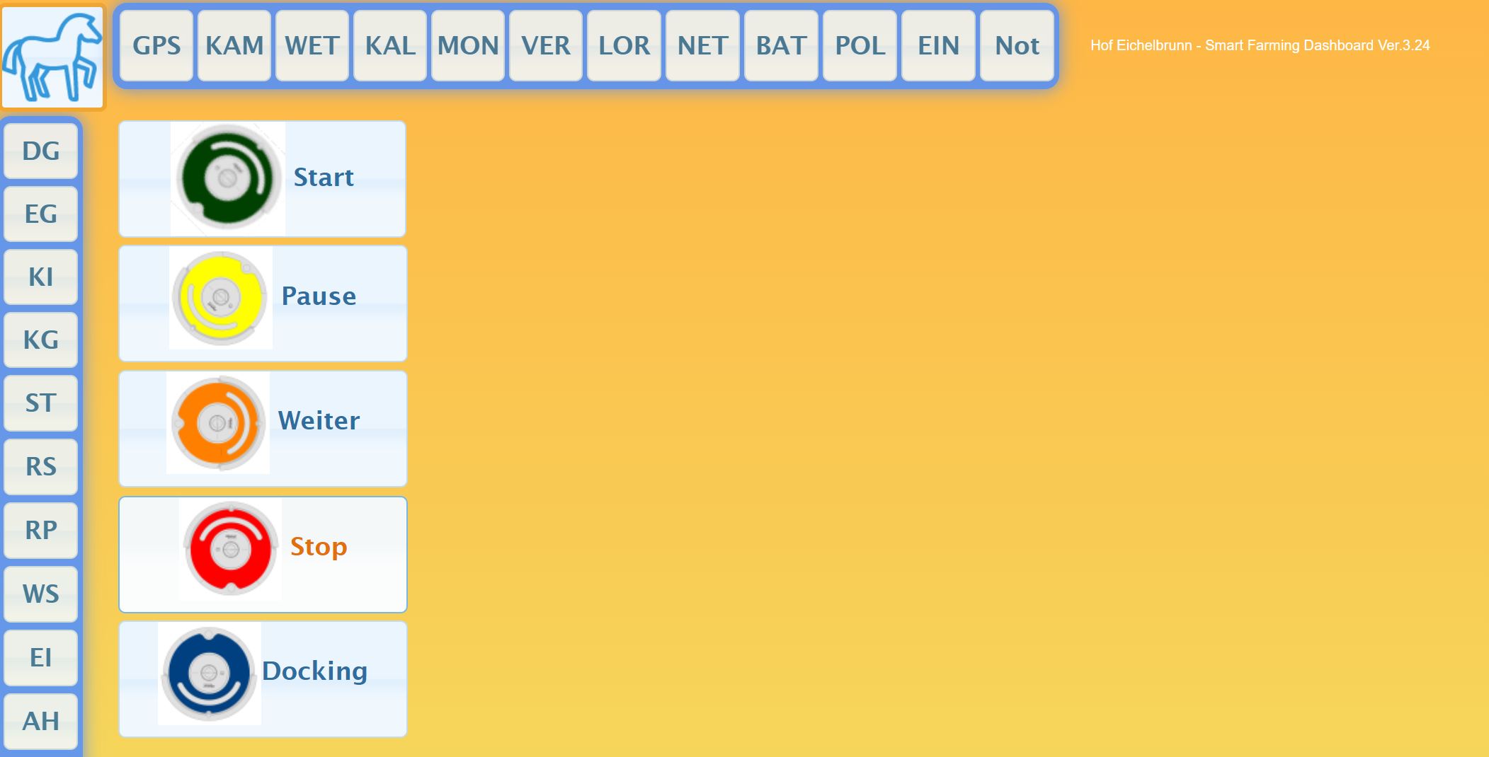

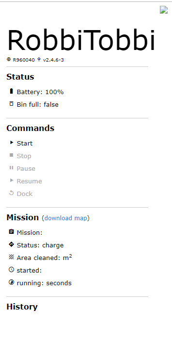

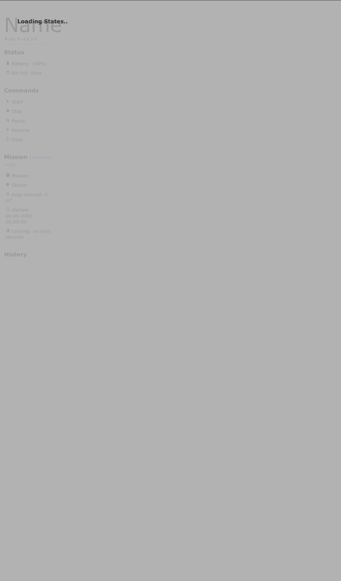

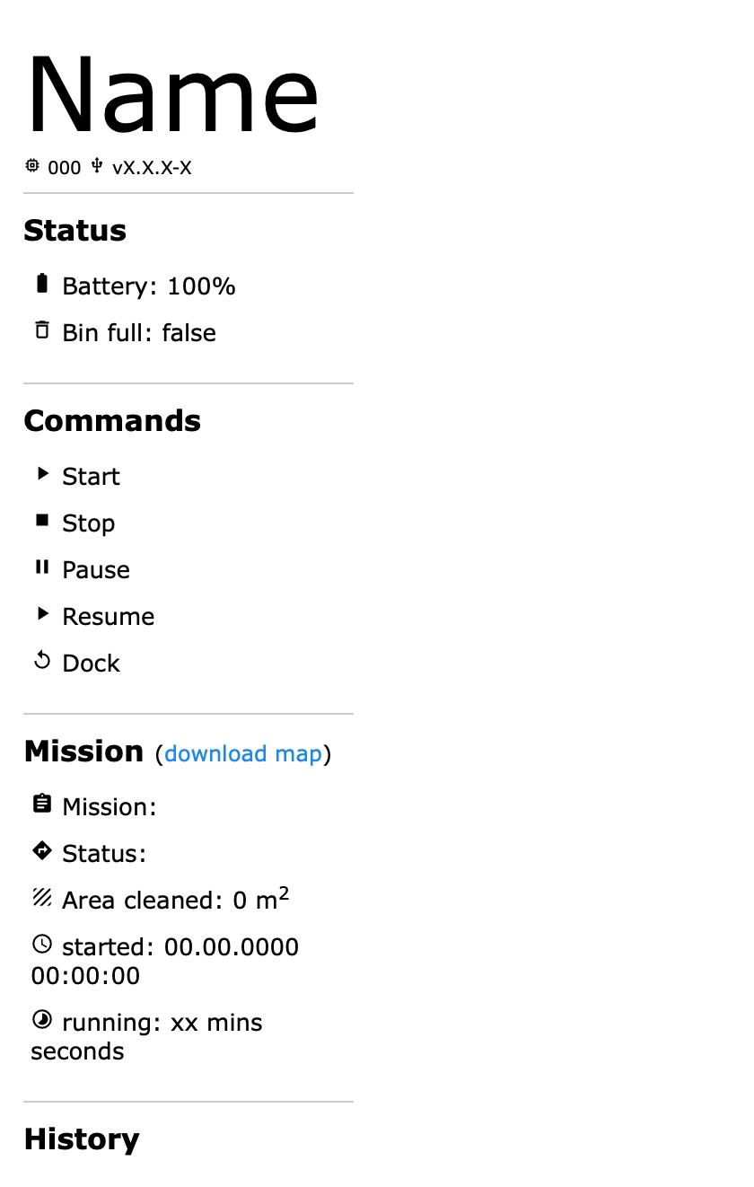

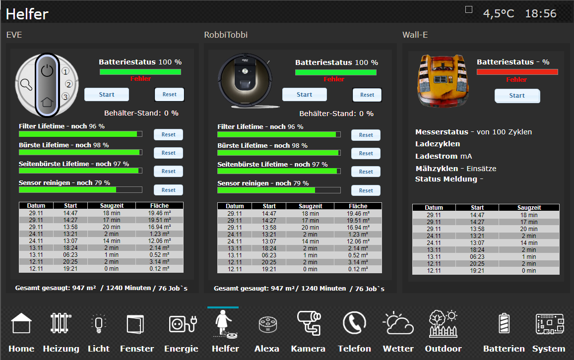

                                    Servus Zefau,

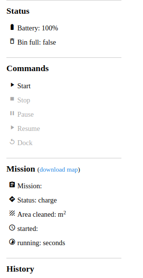

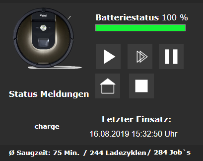

                                    wir nutzen dorita980 und oben drauf rest980 welches dann via Script in IoBroker samt VIS angesprochen wird.
                                    Rest Interface:
                                    https://github.com/koalazak/rest980
                                    on({id: "javascript.0.roomba-eg.status", val: 1}, function (obj) {
                                      var value = obj.state.val;
                                      try {
                                        require("request")('http://192.168.x.xxx:3000/api/local/action/start').on("error", function () {console.error(e);});
                                      } catch (e) { console.error(e); }
                                    on({id: "javascript.0.roomba-eg.status", val: 2}, function (obj) {
                                      try {
                                        require("request")('http://192.168.x.xxx:3000/api/local/action/pause').on("error", function () {console.error(e);});
                                    on({id: "javascript.0.roomba-eg.status", val: 3}, function (obj) {
                                      try {
                                        require("request")('http://192.168.x.xxx:3000/api/local/action/resume').on("error", function () {console.error(e);});
                                    on({id: "javascript.0.roomba-eg.status", val: 4}, function (obj) {
                                      try {
                                        require("request")('http://192.168.x.xxx:3000/api/local/action/stop').on("error", function () {console.error(e);});
                                    on({id: "javascript.0.roomba-eg.status", val: 5}, function (obj) {
                                      try {
                                        require("request")('http://192.168.x.xxx:3000/api/local/action/dock').on("error", function () {console.error(e);});
                                    Hier das Script

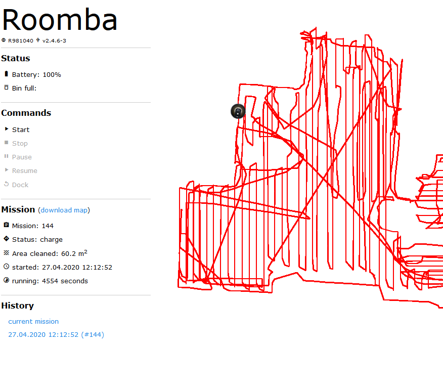

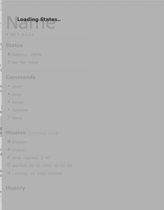

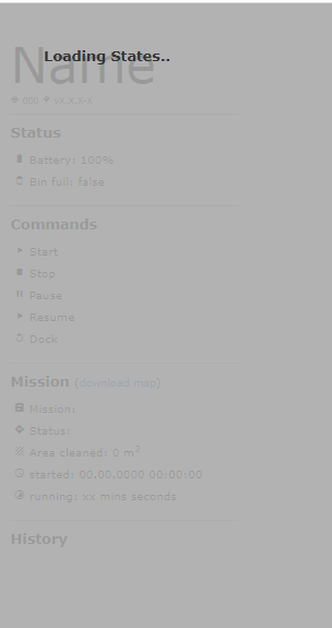

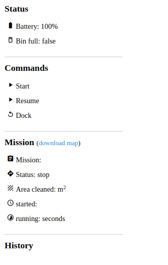

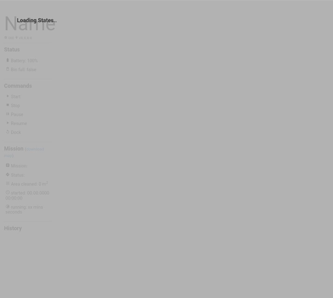

                                    Edit:

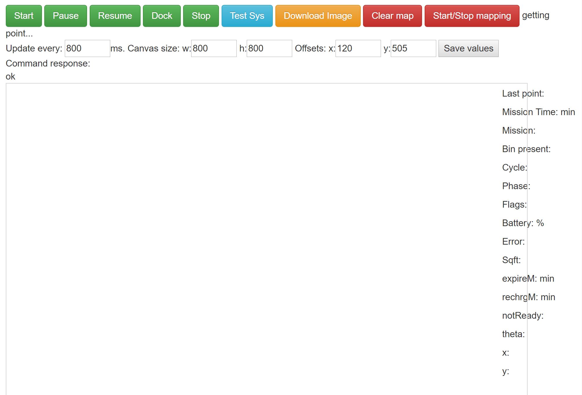

                                    Hier die WebApp vom Rest Interface

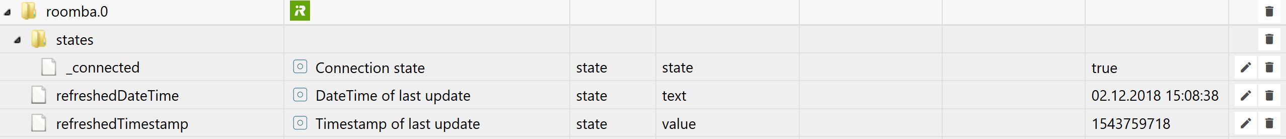

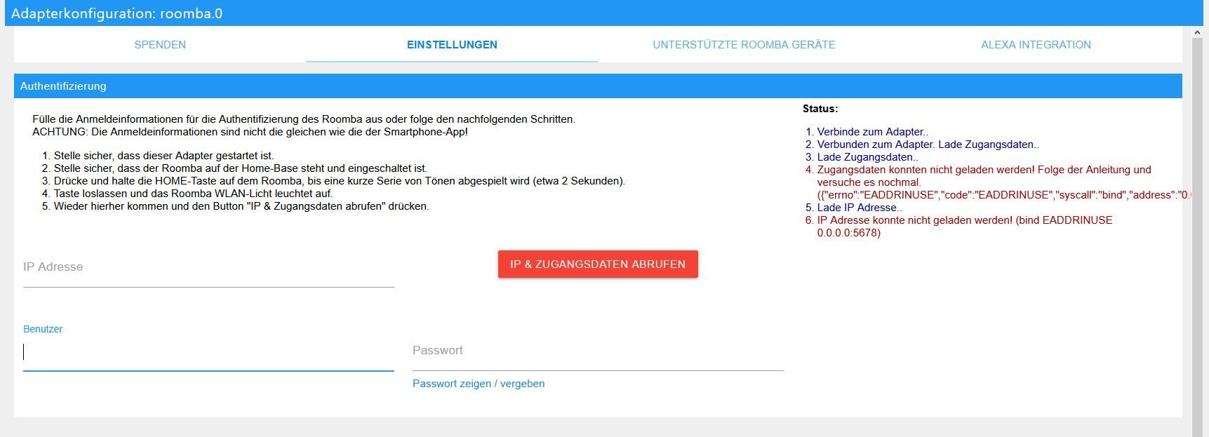

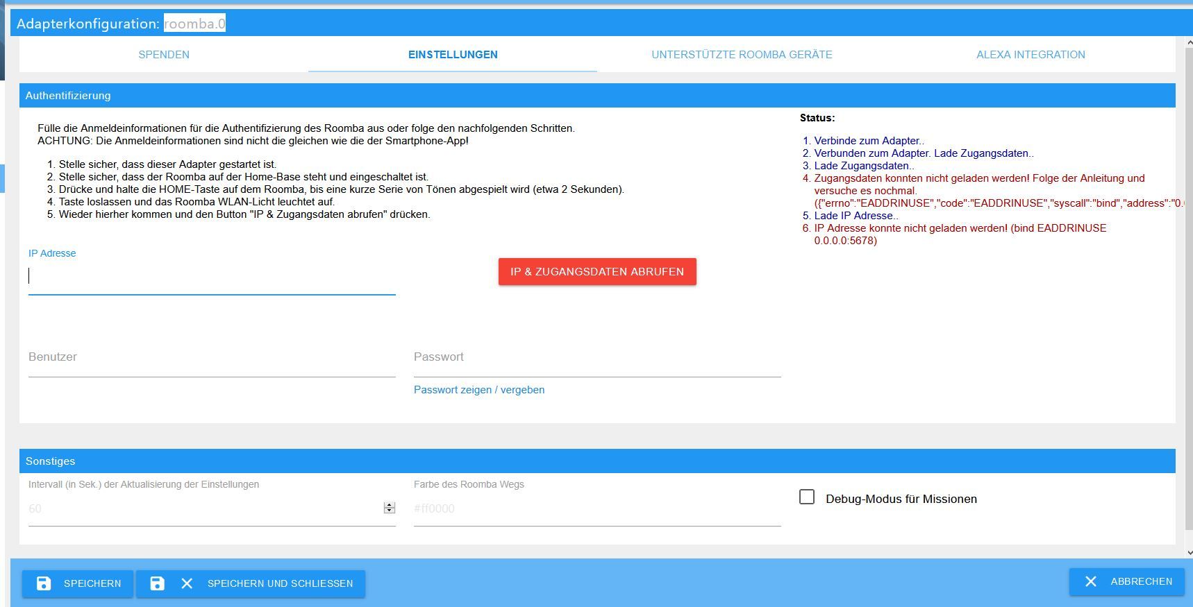

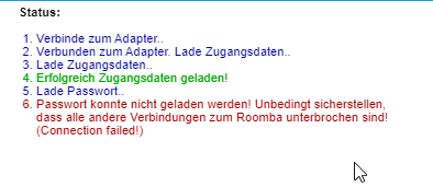

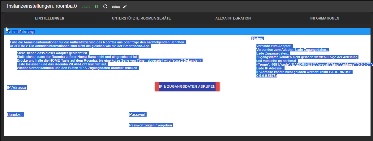

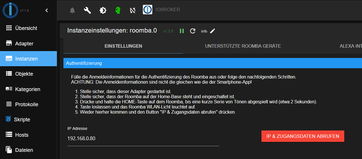

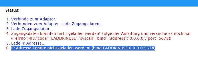

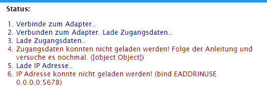

                                      Stefan1984 last edited by

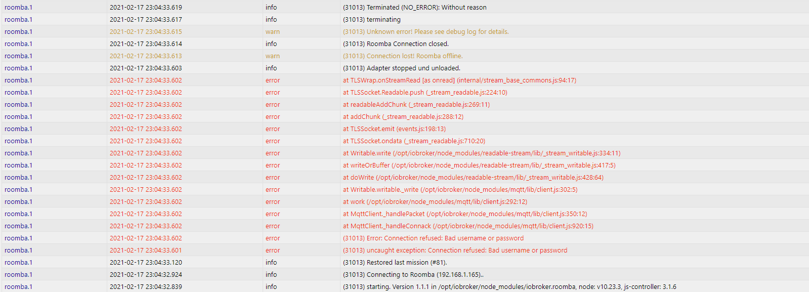

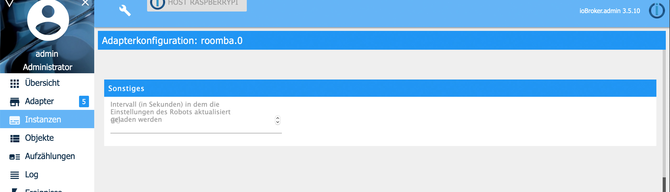

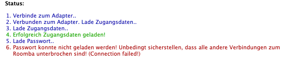

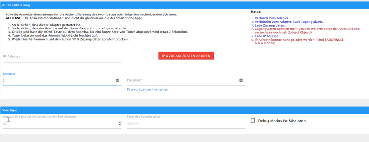

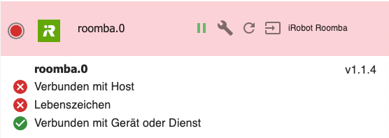

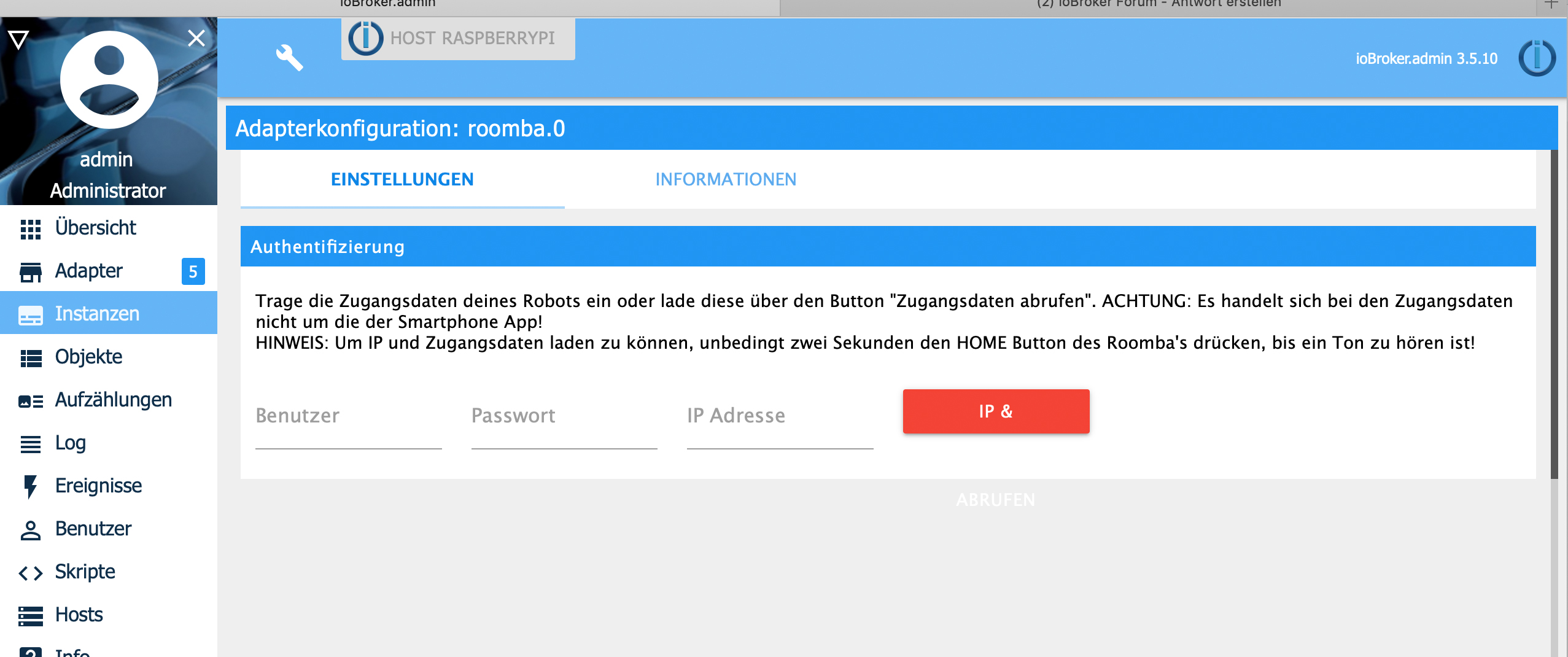

                                      Guten Abend,
                                      ich finde es super, dass sich jemand daran versucht.
                                      Ich melde mich als Tester. [emoji1303]

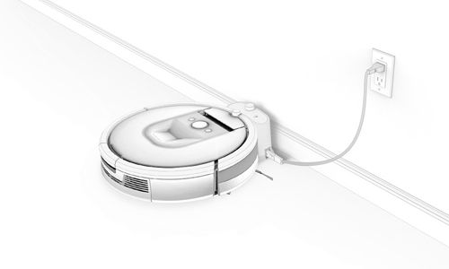

                                      Ich habe einen 980 und bereits den Adapter installiert.
                                      Installation lief ohne Fehlermeldungen sauber durch.
                                      Ein paar optische Anpassungen müssten im Adapter noch umgesetzt werden. So ist der rote Button für IP & Zugangsdaten abrufen nicht komplett so groß wie die Schrift. Weiter unten steht die Zahl des Intervalls in der Intervallbeschreibung (… Einstellungen des Robots aktualisiert geladen werden).
                                      Aber das wichtigste: ich kann die Daten nicht abrufen. Sobald ich den Button drücke, kommt immer rechts die Meldung : ERROR: Could not retrieve credentials!
                                      Der Home Button wurde, wie beschrieben, gedrückt. Der Ton am Roomba kam, das WLAN Symbol blinkt danach für kurze Zeit. In dieser Zeit des Blinkens, ist der Abruf nicht möglich.
                                      Grüße,
                                      Stefan

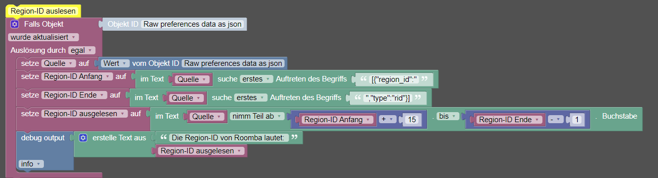

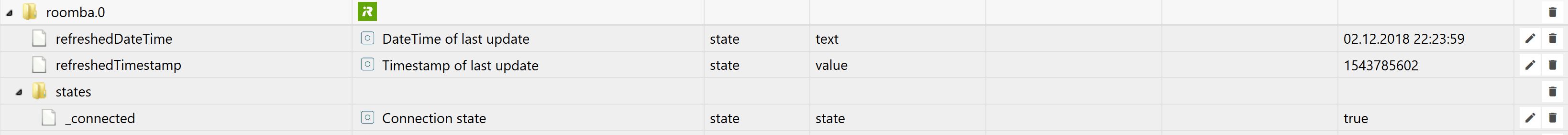

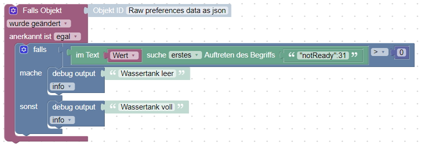

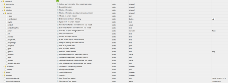

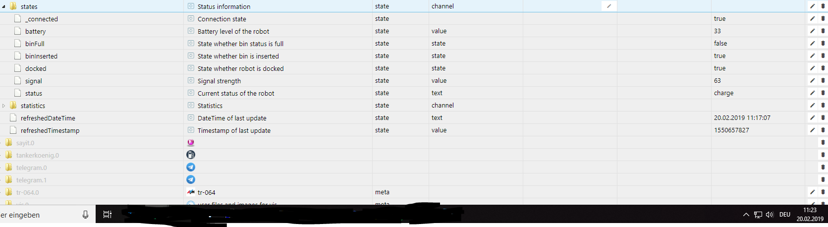

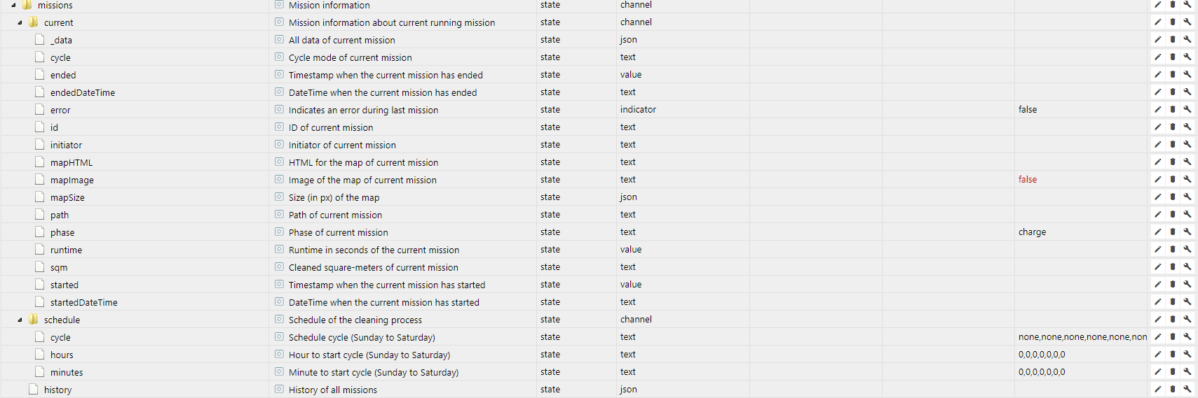

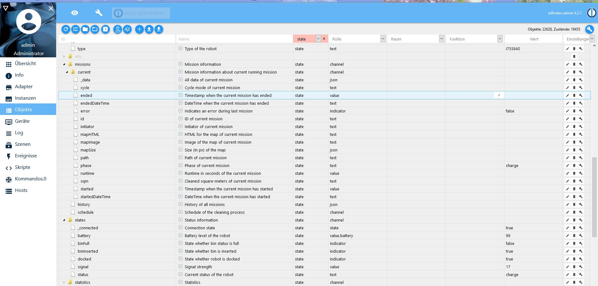

                                          ThomasLPZ last edited by

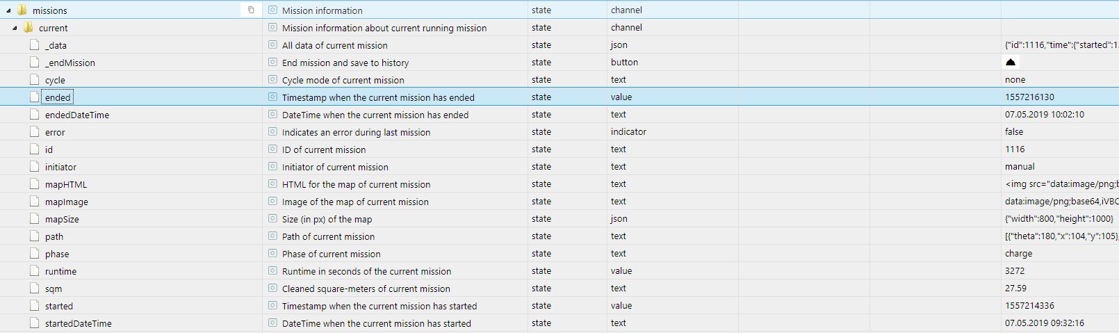

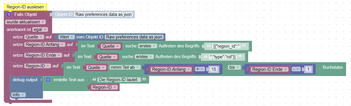

                                          Ich habe den Adapter problemlos installiert. Allerdings hatte ich Benutzer (blid) und Password noch aus meiner fhem-installation. Insofern konnte/musste ich den Vorgang "IP und Zugangsdaten abrufen" nicht testen.
                                          Die Daten sehen soweit gut aus. Die Fachfrau muss dann morgen mal testen 😉
                                          Ein (kleine) Anmerkung hätte ich. In den "Raw preferences data as json" sind wesentlich mehr Informationen enthalten als in den States ausgeprägt. Könnte man hier noch die ein oder andere Information (clean.Mission.status.error) mit in einem entsprechenden State übernehmen?
                                          Ansonsten tolle Arbeit und Danke für wieder einen bereichernden Adapter im ioBroker!
                                          Viele Grüße
                                          ThomasLPZ

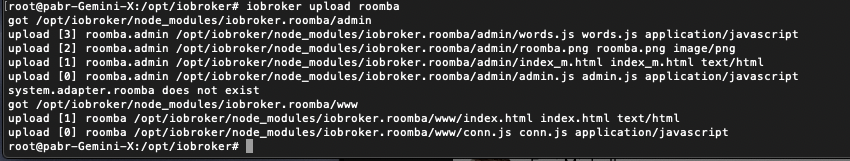

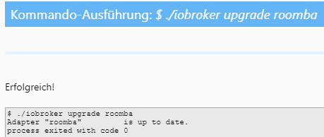

                                            Vielen Dank für das Feedback.
                                            Ich habe den Adapter nochmal aktualisiert. Bitte im ioBroker die aktuelle Version von Github drüber installieren und nochmal probieren.
                                            Die Anleitung sowie die Status- bzw. Fehlermeldungen sind nun etwas detaillierter. Bitte nochmal versuchen.
                                            Sollten die optischen Anpassungen nicht passen, bitte einen Screenshot posten. Dann fixe ich das. Bei mir sieht's jetzt passend aus.
                                            Viele Grüße
                                            Zefau
