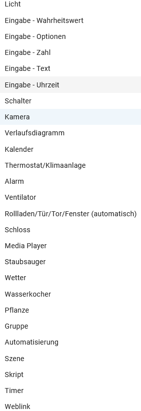

                                          Ist es möglich das ich die Map in Browser aufrufen kann, damit ich sehe ob Sie funktioniert?
                                          Nun möchte ich die Map in meiner LoveLace Visualisierung einbringen.
                                          Hat damit jemand erfahrung?
                                          Welchen Entitätstyp muss ich in IoBroker unter den Objekten wählen?
                                          Welche Karte muss ich unter LoveLace auswählen?
                                          Danke für Eure Hilfe!
                                          Shaki
