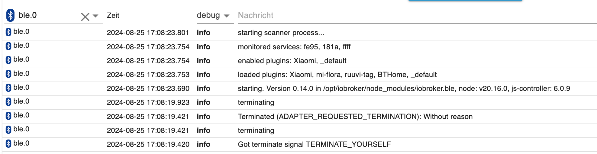

      Bin als Laie nicht so ganz sicher, welches Log du brauchst. Im Broker ergibt sich
      Es macht also den Eindruck, es läuft alles sauber. Ich hab den BLE Adapter mal gestoppt, den DP Baum gelöscht und den Adapter gestartet. Danach wurde der Adapter nicht mehr grün, er blieb auf gelb.
