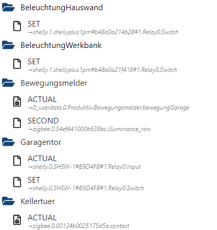

            @apollon77 hier ein kleines Beispiel.
            Sind die hier vergebenen Funktionen Beleuchtung und Bewegungsmelder sinnvoll?
            Mit den Selector kann man ja auch die role abfragen, aber was ist sinnvoller?

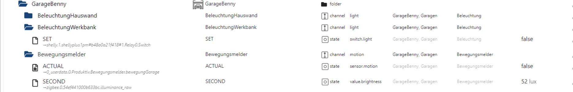

                                  @jey-cee noch Frage zur Schaltungen mit dem Selektor.
                                  Ich regiere bspw. auf die Funktion Bewegungsmelder im Raum Flur mit dem schalten der Funktion Beleuchtung im Raum Flur.
                                  Wenn ich nun konsequent alle Geräte mit dem Device Adapter anlege (ok Steckdose die Lampen schalten müssen als Device Beleuchtung angelegt werden)
                                  Macht es dann nicht auch Sinn die Funktionen komplett weg zu lassen und bspw.
                                  Auf die Role sensor.motion im Raum Flur mit der Role Switch.light im Raum Flur zu reagieren?
                                  Oder hat das irgendwelche Nachteile?
                                  Oder eventuell sogar Vorteile?
