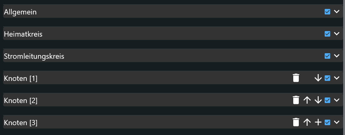

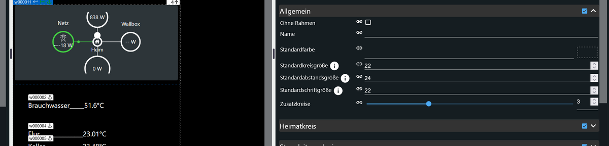

              Hallo
              Ein paar erste Schritte:
              Unter Allgemein-> Zusatzkreise kann man zusätzliche Kreise angeben
              Dann den Adapter schließen und neu aufmachen, dann sieht man Einträge zu den zusätzlichen Knoten (Kreise)
              • Der Heimatkreis ist der in der Mitte, da könnte man den Hausverbrauch angeben.
              • Stromleitungskreis ist wohl das Netz, dort könnte man die Eigenschaft 167 angeben vom Stromzähler
              • und dann halt die Zusatzkreise, benannt als Knoten mit Nummerierung
              978
              1004
