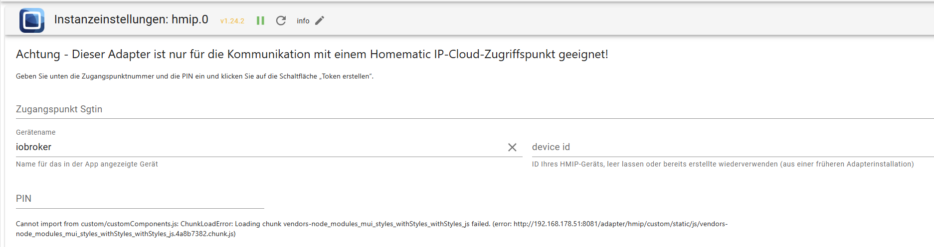

              TT-Tom @mcm1957 last edited by
              @mcm1957
              Im Screenshot von @Thomas-Braun ist zu sehen, das die Version noch nicht funktioniert.
              Ich gehe mal davon aus, das Thomas den aktuellen Admin hat bzw. höher.
                Thomas Braun Most Active @TT-Tom last edited by Thomas Braun
                @tt-tom
                Logisch.
                hmip 1.24.1
                js-controller: 6.0.11
                admin: 7.0.25
                nodejs v22.7.0
                File
                http://chet:8081/adapter/hmip/custom/static/js/vendors-node_modules_mui_styles_withStyles_withStyles_js.cc50cd3b.chunk.js
                does not exist on my system.
                iob upload all hatte ich schon gemacht.
                  Homoran Global Moderator Administrators @Thomas Braun last edited by Homoran
                  @thomas-braun sagte in Homematic IP Adapter Fehlermeldung nach installation:
                  File
                  das sueht mir nach einem Tippfehler aus.
                  oder soll das wirklich 2xsein?
                    Thomas Braun Most Active @Homoran last edited by Thomas Braun
                    @homoran sagte in Homematic IP Adapter Fehlermeldung nach installation:
                    Ja. Allerdings gibt es für den hmip da gar nix aus der Ecke 'mui'.
                    Im Gegensatz zu anderen Adaptern:

                    • apollon77
                      apollon77 last edited by
                      Ich frage nochmal Denis.
                        @thomas-braun sieht also möglicherweise tatsächlich nach admin issue aus
                          Für hmip.admin bzw. iobroker.hmip/admin scheinen da files zu fehlen. Das sieht bei den anderen Adaptern an der Stelle anders aus. Ohne das ich jetzt wüsste wie das richtig aussehen müsste.

                                Also wenn ich es richtig im Kopf habe sollte es mui styles NICHT mehr geben. Der aktuelle Admin bzw. hat das rausgeschmissen, Deswegen müssen / mussten ja ALLE React basierenden Adapetr aktualisisert werden.
                                Wenn das also verlangt wird sieht es eher so aus als würde alter Adapter Code laufen.
                                Genaueres kann aber wohl nur Bluefox sagen. Die Infos ist derzeit eher dünn ... React halt 😞

                                      @gizmodlx Bitte die version 1.24.2 ausprobieren. Aber ich kann das Problem trotzdem nicht reproduzieren. Mui_styles sollte gar nicht benutzt werden.
                                      Vielleicht "Browser-Cache" löschen?

                                        gizmodlx @Bluefox last edited by
                                        @bluefox Nein, funktioniert leider nicht. Die Meldung bleibt auch bei Version 1.24.2 bestehen:
                                        Ich habe sicherheitshalber auch einen "frischen" Browser sowohl mit der alten als auch der neuen Version getestet. Kein Unterschied 😞
                                          Homoran Global Moderator Administrators @gizmodlx last edited by
                                          @gizmodlx sagte in Homematic IP Adapter Fehlermeldung nach installation:
                                          auch mal im incognito Modus?

                                            @homoran @Bluefox War wohl etwas zu schnell. Nun ist der Button sichtbar. Könnte sein, dass Reload+Shift geholfen hat.
