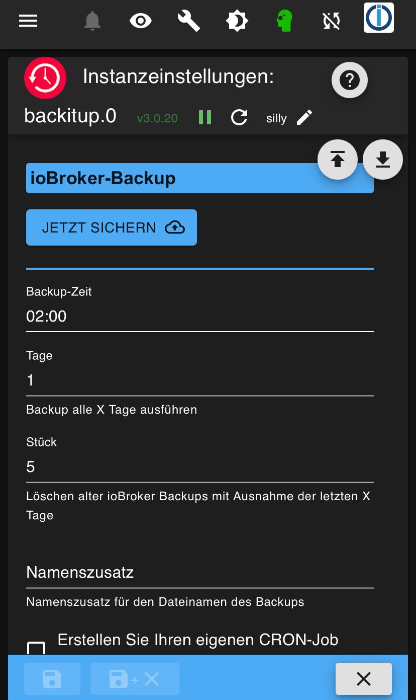

      Hi zusammen,
      mir ist aufgefallen, dass die nächtlichen Backups bei meinem System nicht mehr funktionieren.
      Das letzte korrekte Backup von ioBroker-Daten lief am 6.8.24 (Dateigröße ca 14MB), seit dem kommen zwar jede Nacht die Backup-Dateien neu in /opt/iobroker/backups, jedoch 0kb groß und werden auch nicht in OneDrive gesichert.
      An den Einstellungen im Adapter habe ich nichts verändert, es kommen auch keine Fehlermeldungen im Log.

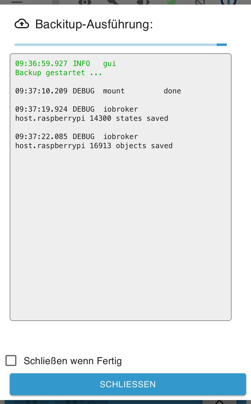

      Wenn ich das Backup manuell anstoße wird aufgelistet wieviele States und Objects es gibt, läuft dann aber nicht weiter (auch nicht nach 10 Minuten warten):
      Hat einer eine Idee?
      Der Befehl iob fix hat auch keine Besserung gebracht.

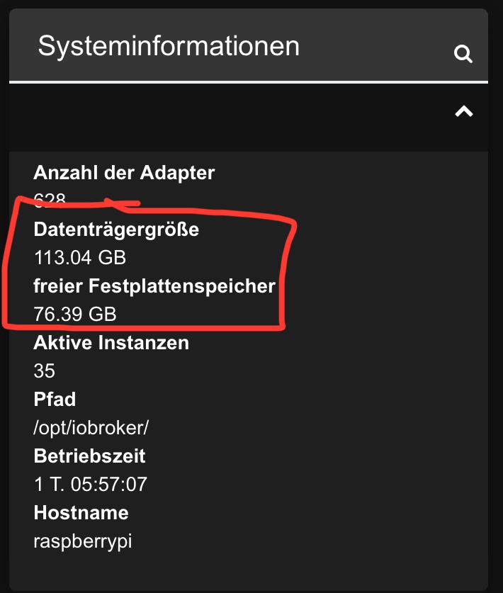

        Dann braucht es Informationen ob das Backup rein lokal abgelegt wird oder in ein gemountetes Dateisystem.
        Ist da noch Platz?

            Speicherplatz ist sowohl lokal als auch in OneDrive vorhanden.

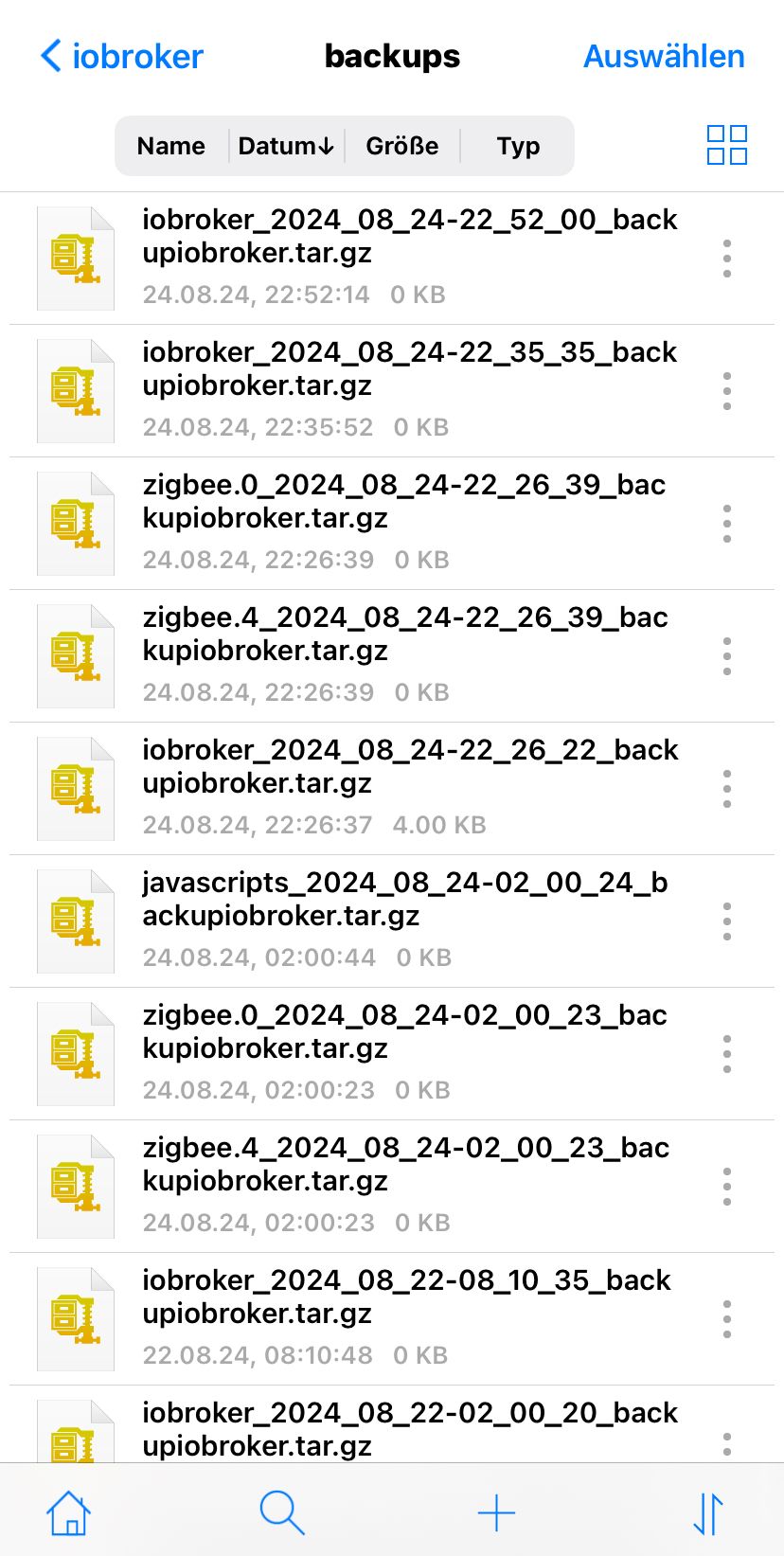

            Das Problem besteht ja bereits lokal, da die erstellten Backupdateien 0kb groß sind.

                      Was passiert eigentlich wenn du ein Backup von Hand anleierst?
                      iob backup
                        Tobi 1 @Thomas Braun last edited by
                        @thomas-braun sagte in Backitup macht keine Backups mehr:
                        @tobi-1
                        iob backup
                        Das gleiche:
                        pi@raspberrypi:~ $ iob backup
                        host.raspberrypi 14300 states saved
                        host.raspberrypi 16913 objects saved
                        Und dann passiert nix mehr.
                        Und ja, meinte natürlich clean Neuinstallation von Raspbian und ioBroker.
                        Nur muss trotzdem irgendwie ein Backup eingespielt bekommen.

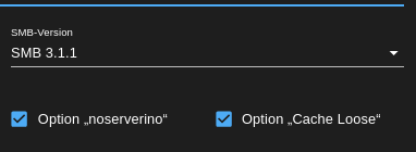

                                          Thomas Braun Most Active @Tobi 1 last edited by
                                          @tobi-1 sagte in Backitup macht keine Backups mehr:
                                          //192.168.178.1/fritz.nas/ioBroker_Backup cifs 1.5G 1.5G 0 100% /opt/iobroker/backups
                                          Mit welchen Optionen mountest du das?
                                          Es sollte die Option 'noserverino' sowie 'Cache Loose' aktiv sein.
                                            Den gesamten iob diag output hab ich oben gepostet
                                            sorry, aber hierauf
                                            @homoran sagte in Backitup macht keine Backups mehr:
                                            • haveged.service loaded failed failed Entropy Daemon based on the HAVEGE algorithm
                                            was klemmt da?
                                            [Sun Aug 25 09:46:05 2024] EXT4-fs (sda2): 11 orphan inodes deleted
                                            oha, sda2 defekt???
                                            steht hier gar nicht drin!
                                            *** FILESYSTEM ***
                                            /dev/root      ext4      114G   37G   72G  34% /
                                            devtmpfs       devtmpfs  1.6G     0  1.6G   0% /dev
                                            tmpfs          tmpfs     1.9G     0  1.9G   0% /dev/shm
                                            tmpfs          tmpfs     759M  1.1M  758M   1% /run
                                            /dev/sda1      vfat      253M   64M  189M  26% /boot
                                            tmpfs          tmpfs     380M  4.0K  380M   1% /run/user/1000
                                            hab ich keine Antwort gefunden
