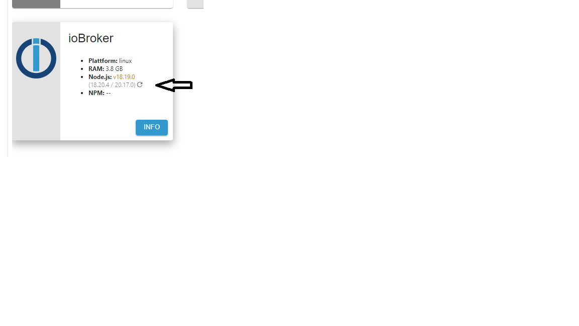

      Letzte Woche habe ich auf der IOBroker UI im Admin- Adapter auf den " Kringel" zur Aktualisierung der Node.js geklickt.
      Dachte cool, wenn das schon direkt hier Angeboten wird klicke ich da jetzt mal drauf.
      Siehe Bild
      Seit dem steht bei NPM -- und ich kann keine Adapter mehr upgraden usw....
      Irgendwie scheint NPM verschwunden zu sein.

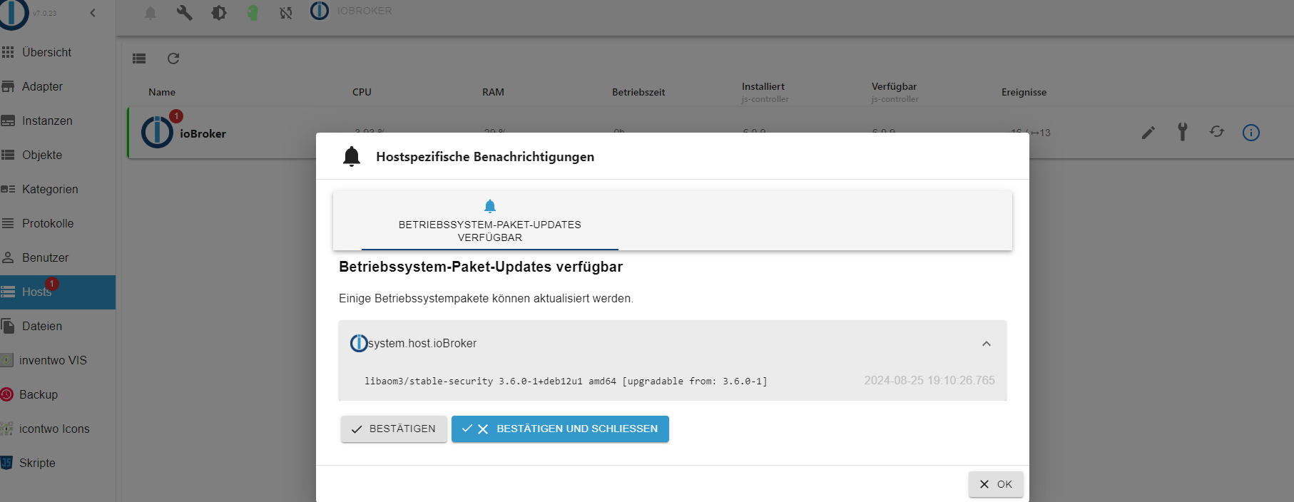

                                    Archived and active journals take up 224.3M in the file system.

                                    *** NodeJS-Installation ***
                                    /usr/bin/nodejs         v18.19.0
                                    /usr/bin/node           v18.19.0
                                    npm:                    N/A
                                    npx:                    N/A
                                    corepack:       N/A
                                    *** nodejs is NOT correctly installed ***
                                      Installed: 18.19.0+dfsg-6~deb12u2
                                      Candidate: 18.19.0+dfsg-6~deb12u2
                                     *** 18.19.0+dfsg-6~deb12u2 500

                                    No problems detected
                                    Errors in npm tree:

                                    Pending Updates: 1

                                        Da ist aber noch mehr krumm und schief...
                                        timedatectl set-timezone Europe/Berlin
                                        systemctl set-default multi-user.target
                                        iob nodejs-update
                                        Dann noch
                                        apt update
                                        apt install passwd sudo
                                        B 2 Replies Last reply Reply Quote 1
