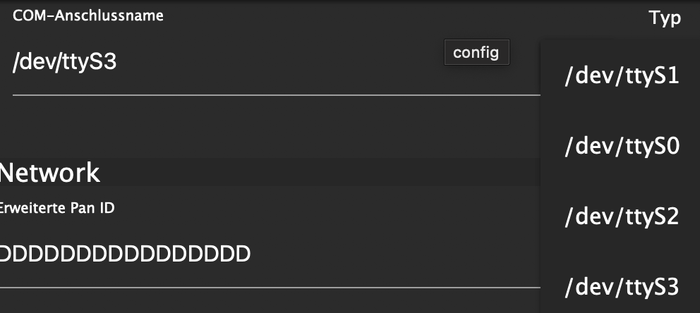

      @mrs-antje
      Im Dropdown-Menü sind 4 Optionen, keine geht.
      ? 1 Reply Last reply Reply Quote 0

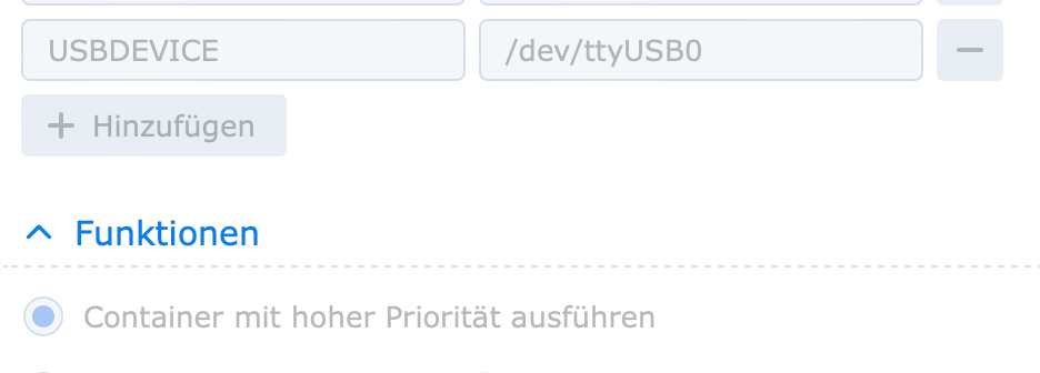

        Hast Du im Container die Variabel USBDEVICE hinzugefügt ?
        F 1 Reply Last reply Reply Quote 0

            A Former User last edited by A Former User
            Hallo @flox
            Umgebungsvariable
            USBDEVICES=/dev/ttyUSB0
            Und den Container Privilegiert starten.
            Also Container anhalten und die Einstellungen vornehmen .
            Dann sollte im Adapter in der Auswahl USB0 erscheinen und hoffentlich der Adapter dann starten.

              @mrs-antje
              USB0 erscheint nicht in den Adapter-Einstellungen.
              Container-Einstellungen:
                A Former User @FloX last edited by
                @flox
                Ich meines es heißt USBDEVICES
                Mehrzahl
                • F
                  FloX @Guest last edited by
                  @mrs-antje
                  Mit "USBDEVICES /dev/ttyUSB0" wird der Container nicht gestartet "Container wurde unerwartet beendet".

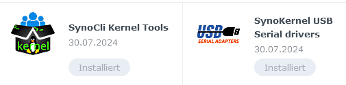

                                      Und die beiden Pakete zu installieren, kann auch nicht schaden 😉

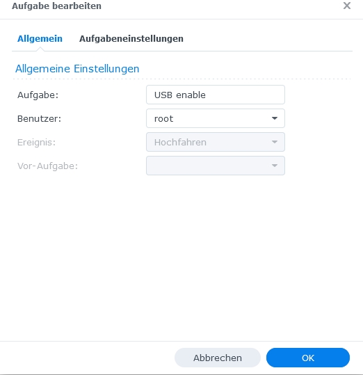

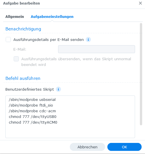

                                      Im Aufgabenplaner vorher einstellen:
                                      Das sind so die Schritte, die mein Mann und ich (mehr ich 😬 ) zusammengebaut haben und es läuft ohne Probleme seitdem von DSM V6 auf V7.
