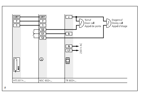

        @niklas-werner und nochmal ich, sorry für die Verwirrung. Habe gerade mal durchgemessen: Bei mir liegt zwischen 1 und 7 auch knapp 18V DC an (logischerweise). Beim Klingeln geht es auf ca. 21V DC hoch um dann auf ca. 14V zu fallen. Also sollte, nach meinem Verständnis, die Eingangsschaltung von @Eisbaeeer funktionieren.
        Die Kabel an meinem TR 603-0 (jeweils an b und c angeschlossen) liefern 12V AC. Hier würde ich dann zum Anschluss des NodeMCU einen 12V AC zu 5V DC verwenden, korrekt?
        Eisbaeeer 1 Reply Last reply Reply Quote 0
        • Eisbaeeer
          Eisbaeeer Developer @Niklas Werner last edited by
          @niklas-werner Ja genau. Soweit sehe ich bei deiner angestrebten Lösung kein Problem. Das mit der Z-Diode haut auch hin.
          Gruß Lars
          Niklas Werner 1 Reply Last reply Reply Quote 0

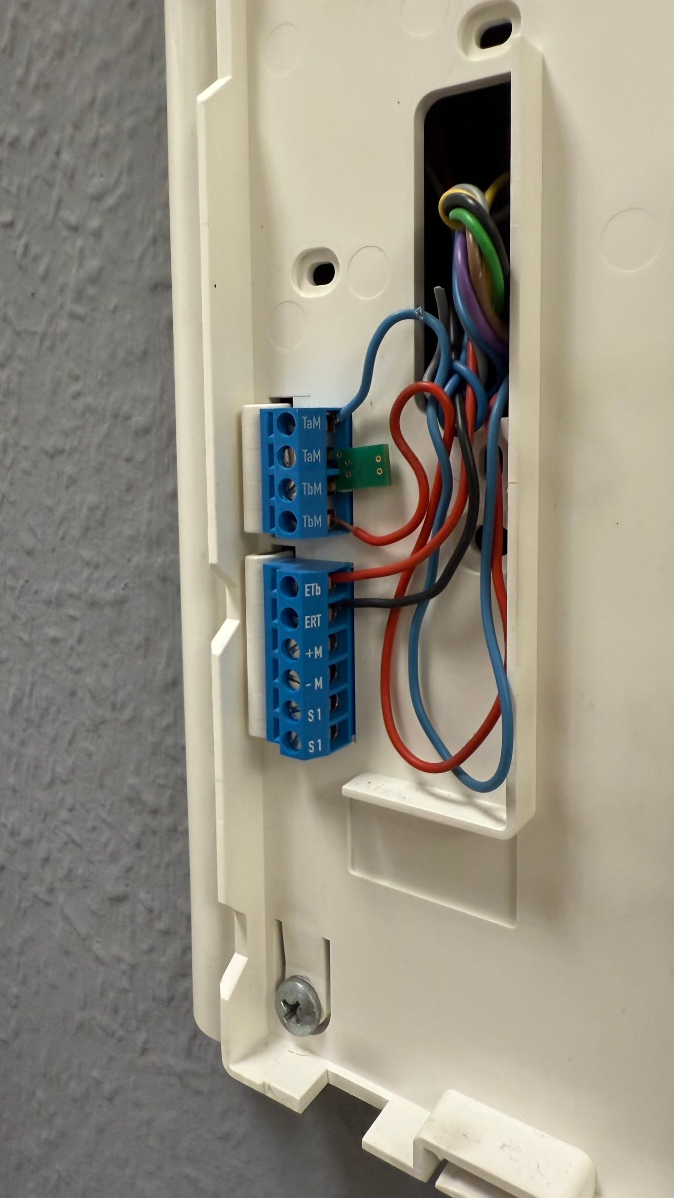

                    ich habe eine BTS-850-02 in meiner Wohnung.
                    Weiß jemand von euch, ob es dafür auch eine ESP-Lösung gibt?
                    Es gibt 3 Anschlüsse: Ta, Tb und ERT. Mehr hat die Platine nicht, außer etwas, das nach einer Möglichkeit, Erweiterungsmodule anzuschließen aussieht.
                    Zwischen Ta und Tb liegen 27 V DC an.
                    Die Klingel bietet mehrere Funktionen: Haustür öffnen, Treppenhauslicht einschalten und Sprachverbindung zur Haustür.
                    Hier sind die Handbücher:
                    https://www.manualslib.com/manual/3130399/Sss-Siedle-Bts-850-02-E-S.html#product-BTS 850-02 S
                    https://www.manualslib.com/manual/3123851/Sss-Siedle-Bts-850-02.html#manual
                    https://www.manualslib.com/manual/1370717/Sss-Siedle-Aib-150-Series.html#manual
                    Ich habe noch das hier gefunden: https://www.siedle.de/xs_db/DOKUMENT_DB/www/Planungs_und_Installationsrichtlinien/Planung_Installation_189968_In-Home-Bus_2005.pdf
                    Die Spannungen auf dieser Seite scheinen zu passen: https://www.manualslib.com/manual/1370717/Sss-Siedle-Aib-150-Series.html?page=94#manual

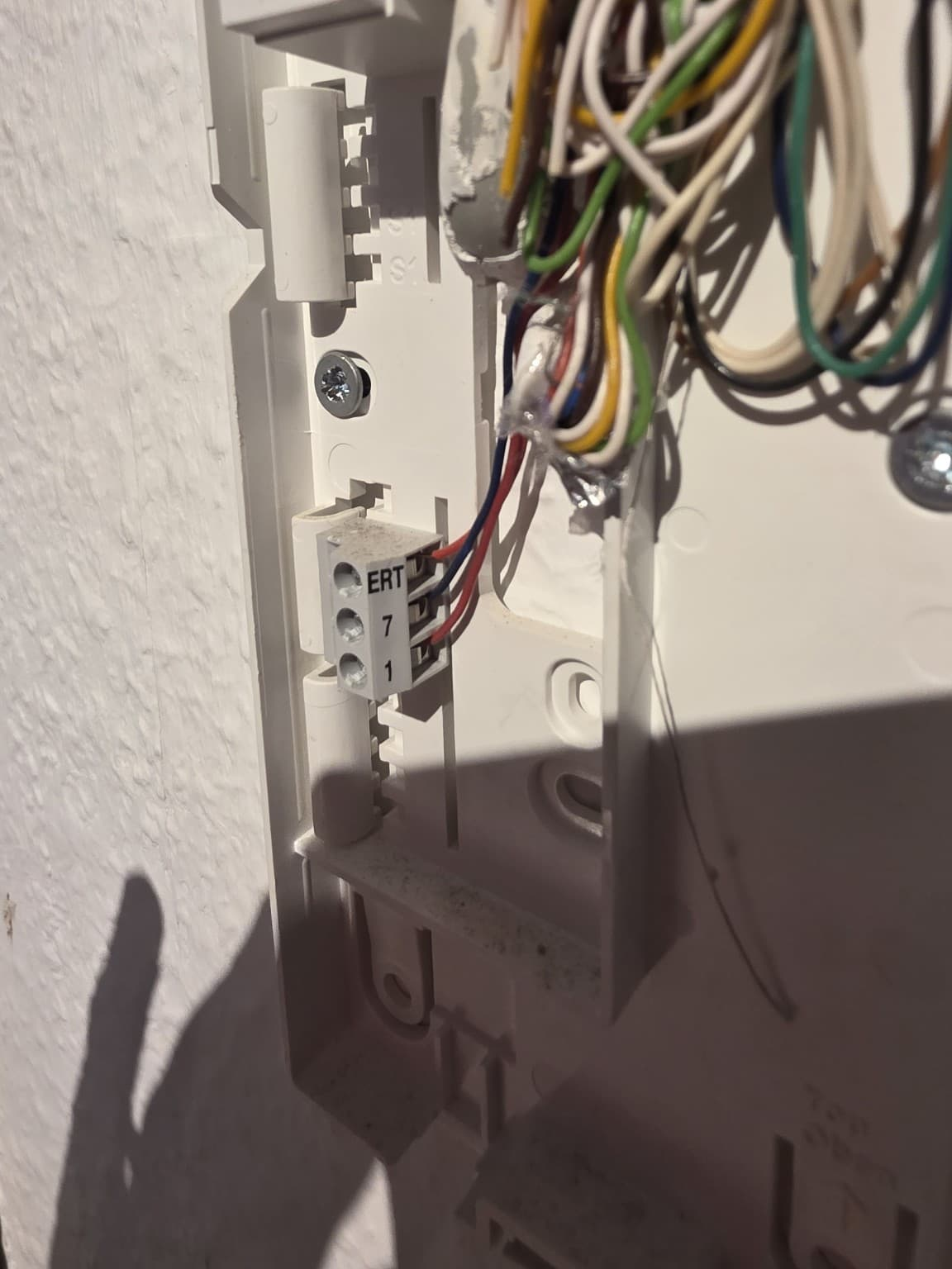

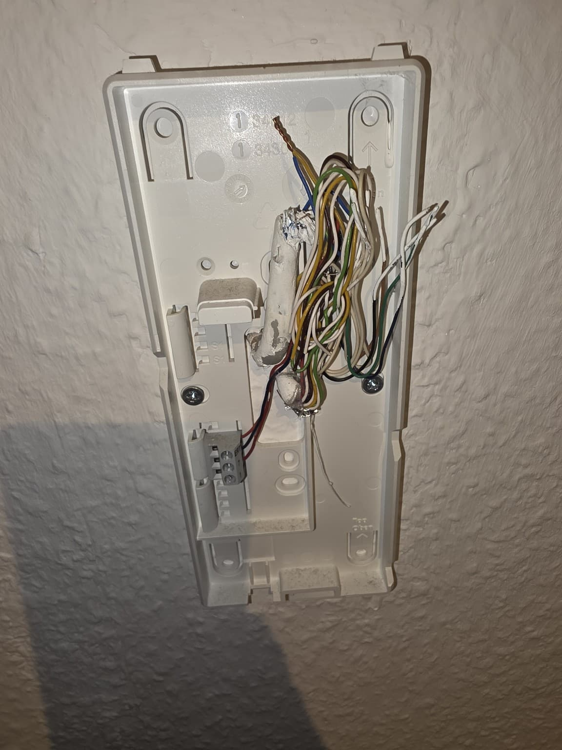

                                    ich würde gerne meine Klingel smart machen mit dem Shelly Plus Uni, da ich zur Miete wohne und daher nur kleine Änderungen machen darf.
                                    Ich habe ein HTS 811-0 Haustelefon in der Wohnung an das ich den Shelly gerne anschließen würde.
                                    Ich bin mir nun etwas unsicher, was den Anschluss angeht und vielleicht kann mir hier ja jemand weiterhelfen.
                                    Es gibt 2 Hausklingeln, eine davon am Tor, eine davon an der Haustür. Bei beiden ertönt der gleiche Klingelton. Wenn die Klingel am Tor betätigt wird, löst die Anlage die Türöffnung dafür aus, wird am Haus geklingelt, wird die Öffnung nur dort ausgelöst (weiß nicht, ob das das relevant ist)
                                    Dazu gibt es 1 Wohnungsklingel. Dort findet kein Öffnen statt, es ist lediglich ein anderer Klingelton.
                                    Was ich nun gerne realisieren würde ist
                                    Benachrichtigungen
                                    Es hat am Tor geklingelt
                                    Es hat am Haus geklingelt
                                    → Tor und Haus darf auch gerne eine Benachrichtigung sein, wenn das im Shelly selbst nicht unterschieden werden kann
                                    Es hat an der Wohnung geklingelt
                                    Öffnen
                                    Öffnen an Tor
                                    Öffnen an Haus
                                    → Tor und Haus kann auch im Grunde einen Auslöser haben, wenn die Anlage selbst das dann steuert, was von Beidem geöffnet wird sobald der Shelly das Signal gibt
                                    Das Siedle HTS811-0:
                                    Genauere Sicht auf die Anschlüsse:
                                    Mein Gedanke wäre:
                                    Vac1 (Shelly) – 1 (Siedle)
                                    Vac2 (Shelly) – 7 (Siedle)
                                    In1 (Shelly) – 7 (Siedle)
                                    In2 (Shelly) – ERT (Siedle)
                                    Out1 (Shelly) – 7 (Siedle)
                                    Out1 (Shelly) – 1 (Siedle)
                                    Vielen Dank schon einmal für eure Unterstützung.
                                    Homoran Samson71 Eisbaeeer 3 Replies Last reply Reply Quote 0

                                        • Eisbaeeer
                                          Eisbaeeer Developer @Carmen Füßler last edited by Eisbaeeer
                                          @carmen-füßler sagte in Siedle Klingel / Türöffner mit ESP8266 und MQTT:
                                          Genau deshalb gibt es diesen Thread, weil es nicht mit "Standard Hardware" möglich ist.
                                          Für das, was du willst, gibt es von Siedle Lösungen ohne an der Sprechstelle Veränderungen vorzunehmen. Abgesehen davon ist mir auch nicht klar, wie du den Shelly mit Strom versorgen willst.
                                          Ein weiterer Aspekt ist, dass du zu Miete wohnst. Ich würde die Anlage nicht öffnen oder auch nur "kleine Änderungen" ohne dem Einverständnis vom Vermieter machen.
                                          Auf jeden Fall wird das so nichts. Da sind schon massive Eingriffe in die Anlage nötig.
                                          Falls der Vermieter mitmacht, wäre so etwas die Lösung. Daran kannst du dann den Shelly dranhängen. https://www.siedle.de/de-de/produkte/nsc-602-0-nebensignal-controller/

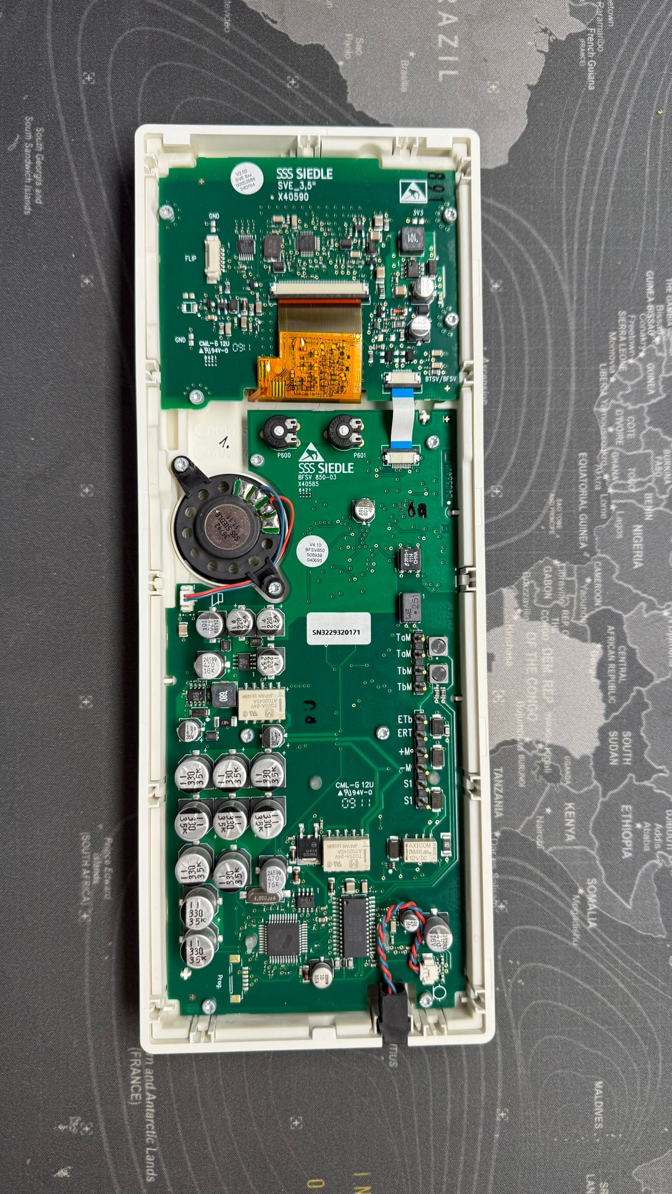

                                            Hallo zusammen!
                                            das sind schon mal viele tolle Beiträge, kann mir jemand helfen wo ich an meiner Siedle 850 Video Anlage meinen Türöffner schliesser anschliessen könnte?
                                            Ich habe mir einen ESP32-H2 Zigbee mit einem Relais Ausgang gebastelt der 2s schliesst bei aktivieren.
                                            Danke schon mal für eure hilfe!!
