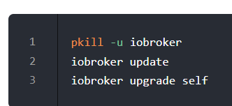

      @elochso Hier ist beschrieben, wie du bislang den js-controller updaten kannst:
      https://docs.buanet.de/de/iobroker-docker-image/docs/#iobroker-js-controller-aktualisierungen
      Leider hast du die verwendete Image-Version nicht genannt, so dass man genauere Hinweise geben könnte. Wenn du auf js-controller 5.x bist, solltest du auf das aktuelle Image, wie von @Codierknecht beschrieben, wechseln und danach auch noch den js-controller auf die aktuelle V6 bringen.
      Ab Version 6.x (und aktuelle Admin-Versionen) kannst du dann die js-controller Updates über die ioBroker Oberfläche machen.

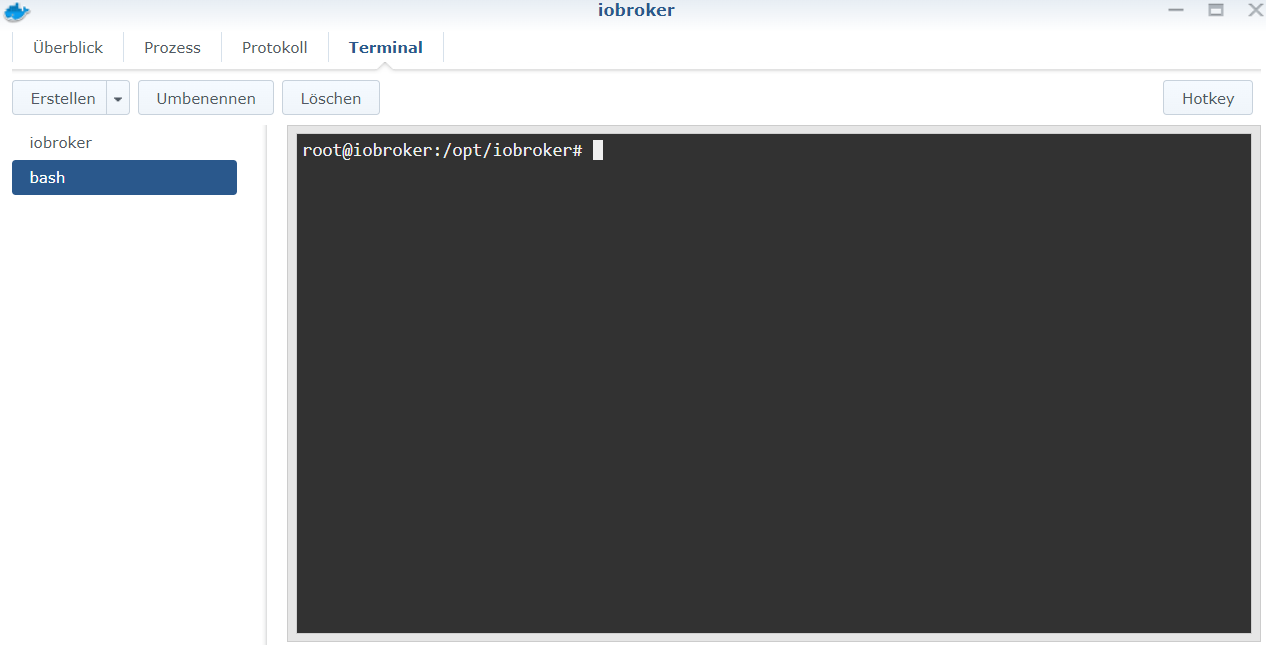

        @elochso Am einfachsten kommst Du auf die Konsole, indem Du im Container ein "Terminal mit Befehl" öffnest und als Befehl bash mitgibst.
        E 2 Replies Last reply Reply Quote 0

                @codierknecht das wusste ich nicht, jetzt hat es geklappt, danke euch

                    Dann habe ich die Befehle wie @Marc-Berg mir verlinkt hat eingegeben.
                    Danach ein Neustart gemacht und alles war aktualisiert.

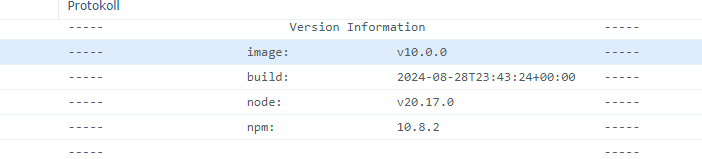

                        Habe ich gemacht, hat alles geklappt Danke jetzt habe ich 6b2331f5-efe7-46c4-9077-e5a024e34ae8-image.png
