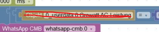

        In Deinem Skript folgenden Baustein

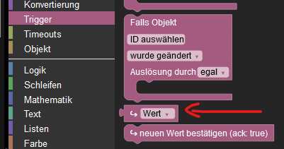

        durch diesen ersetzen
          Kanumouse @DJMarc75 last edited by
          @djmarc75
          Ok, werde ich machen. Aber das erklärt immer noch nicht das fehlerhafte Verhalten.
