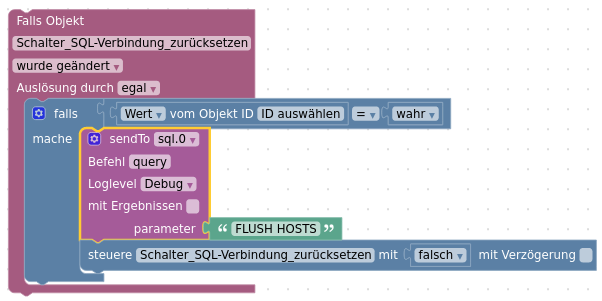

      ich möchte per Blockly-Skript die Verbindungen zu meinem SQL-Server zurücksetzen. Der entsprechende Befehl lautet:
      FLUSH HOSTS;
      Nach diversen Recherchen im Internet habe ich mir folgendes Blockly-Skipt erstellt, welches getriggert wird, wenn das Objekt "0_userdata.0.Schalter.Schalter_SQL-Verbindung_zurücksetzen" auf "wahr" gesetzt wird:
      Aber das Skript funktioniert nicht und im Skripteditor erhalte ich folgende Fehlermeldung, aus der ich nicht schlau werde:

      Das Blockly-Skript hat folgende JS-Notation:
      on({ id: '0_userdata.0.Schalter.Schalter_SQL-Verbindung_zurücksetzen' /* Schalter_SQL-Verbindung_zurücksetzen */, change: 'ne' }, async (obj) => {
        let value = obj.state.val;
        if (getState('ID auswählen').val == true) {
          sendTo('sql.0', 'query', {
            'parameter': 'FLUSH HOSTS',
          console.debug('sendTo[custom] sql.0: parameter: ' + 'FLUSH HOSTS' + '');
          setState('0_userdata.0.Schalter.Schalter_SQL-Verbindung_zurücksetzen' /* Schalter_SQL-Verbindung_zurücksetzen */, false);
      Kann mir jemand erklären, was hier falsch läuft und wie ich den Fehler beheben kann (siehe auch den Titel meines posts)?
      Vielen Dank und mit freundlichem Gruß
      "Klaus"

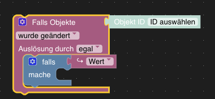

          Ausgehend davon das du auch da das Objekt Schalter_SQL_Verbindung_zurücksetzen ausgewählt hast gibt es 2 mögliche Verbesserungen:
          • Option A (das nutze ich zumeist): Umstellen des Trigger auf ist grösser als vorher - dann kann der falls Block entfallen, weil der Trigger nur auf die Änderung falsch auf wahr anspringt (Fun fact: Bei JS gilt wahr > falsch)
          • Option B (das nutze ich wenn ich auf den Wert zugreifen will der den Trigger ausgelöst hat): Es gibt im Trugger-Bereich einen Baustein Wert vorbelegt ist. Im Falls statt des wert von Objekt ID ... Baustein diesen nutzen (siehe Bild).Screenshot 2024-08-27 at 08.28.15.png
          Nur so als Vorschlag.

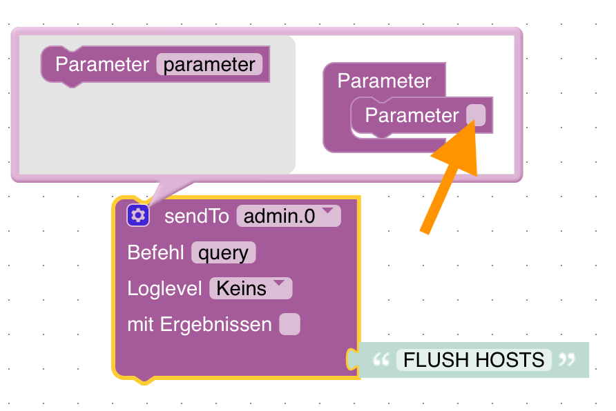

              Du musst den Parameter-Namen entfernen damit das geht. Ist etwas unschön gelöst, aber nur so erreicht man, dass kein Objekt übergeben wird:
