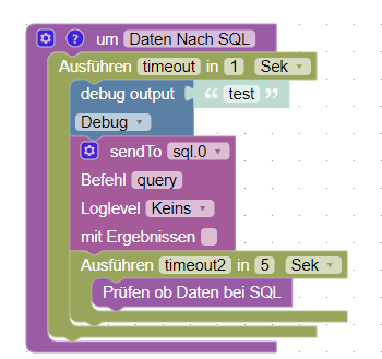

      ich habe vor Jahren mal einige Werte in verschiedene Datenbanken schreiben lassen. Nun wollte ich mal wieder was ändern. Aber alle Datenbankblocklies sehen so aus:
      Wenn ich das Blockly nach JavaScript konvertiere sehe ich die Abfrage noch

      Was ist da im Blockly kaputt? Wenn ich es einmal speichere ist es auch im JavaScript weg. Hat da jemand eine Idee?

        Ich bin mir nicht sicher was die Frage ist. Das Blockly sieht erst einmal schlüssig und sauber aus. Soll Dein post so verstanden werden das
        • Du dieses Blockly zusammenklöppelst.
        • Du dann das Skript speicherst
        • Du dann das Skript lädst
        • und dann die dargestellten Blöcke weg sind ?
        A.
        mcBirne 1 Reply Last reply Reply Quote 0
        • mcBirne
          mcBirne @Asgothian last edited by
          @asgothian
          Mein Problem ist, dass ich die Abfrage im Blockly nicht sehen und editieren kann. Ursprünglich war im Blockly ein Textbaustein, in dem die Datenbankabfrage stand. Der ist nun nicht mehr sichtbar, scheinbar weg. Wenn ich etwas am Blockly ändere verschwindet die Abfrage auch in JavaScript.
          Wie kann ich es hinbekommen, dass ich die Abfrage im Blockly sehen und editieren kann?
          Asgothian 1 Reply Last reply Reply Quote 0

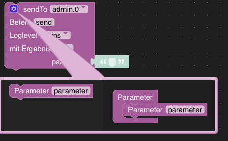

            @mcbirne Click mal auf das kleine Zahnrad - ich denke du musst da den "parameter" Eintrag freischalten (siehe Bild)
            A.

              OK, der ist dann leider leer.
              • Asgothian
                Asgothian Developer @mcBirne last edited by
                @mcbirne Klar.. Was du machen solltest ist:
                • Aus dem JS deinen Query String kopieren, bevor du den Block anpasst
                • Block anpassen, den String hinein kopieren.
                • SPeichern.
                Danach sollte der Parameter erhalten bleiben.
                ich gehe davon aus das dieses ein Bug im JS Adapter ist - dazu müsste ich im Changelog mal buddeln was da geändert wurde - das kann ich aktuell nicht.
                A.
