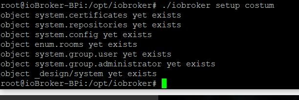

      Gebe ich in putty
      ./iobroker setup costum
      ein, bekomme ich das hier zurück:
      VG Torsten
      • eric2905
        eric2905 last edited by
        tausche mal in Deinem Wort "costum" die beiden Buchstaben "o" und "u" (das Wort schreibt sich "custom" - steht auch so in den Doku ;)).
        Dann sollte es klappen.

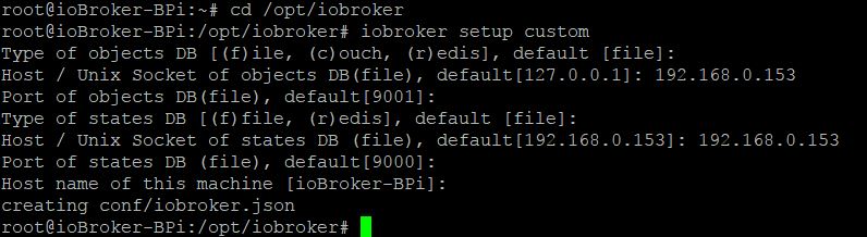

          schneidy76 last edited by
          okay, den Dialog habe ich jetzt

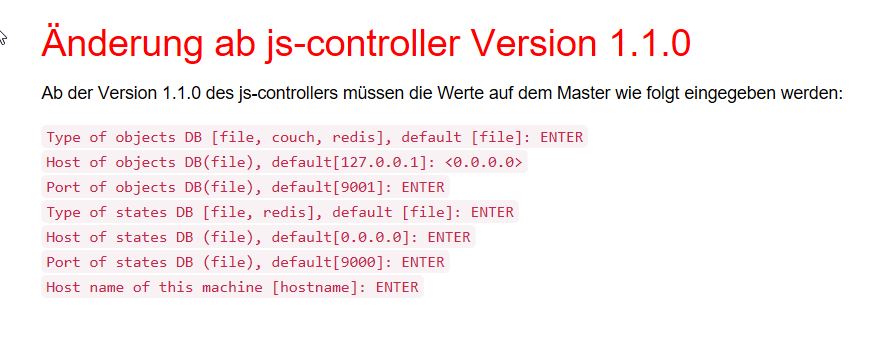

          Muss ich bei````
          < 0.0.0.0>
          das Leerzeichen vor der ersten 0 beachten?
          nach dem Setup ging gar nichts mehr…
          die eckigen Klammern muss ich mit eingeben, oder?
          auf dem "Slave" kann ich auch````
          iobroker multihost browse
          ````eingeben
          Aber der Master wird nicht gefunden
          Master 1.1.2
          Slave 1.1.3

            Muss ich bei````
            < 0.0.0.0>
            das Leerzeichen vor der ersten 0 beachten? `
            woher kommt dieser String? In der Doku sehe ich das Leerzeichen nicht.
            An welcher Stelle des Gesamt-Dialoges kommt diese Abfrage? Poste mal bitte eine komplette Übersicht und nicht nur einzelne Zeilen, ohne Angabe woher / an welcher Stelle die kommen.
            Was hast Du denn da eingetragen?

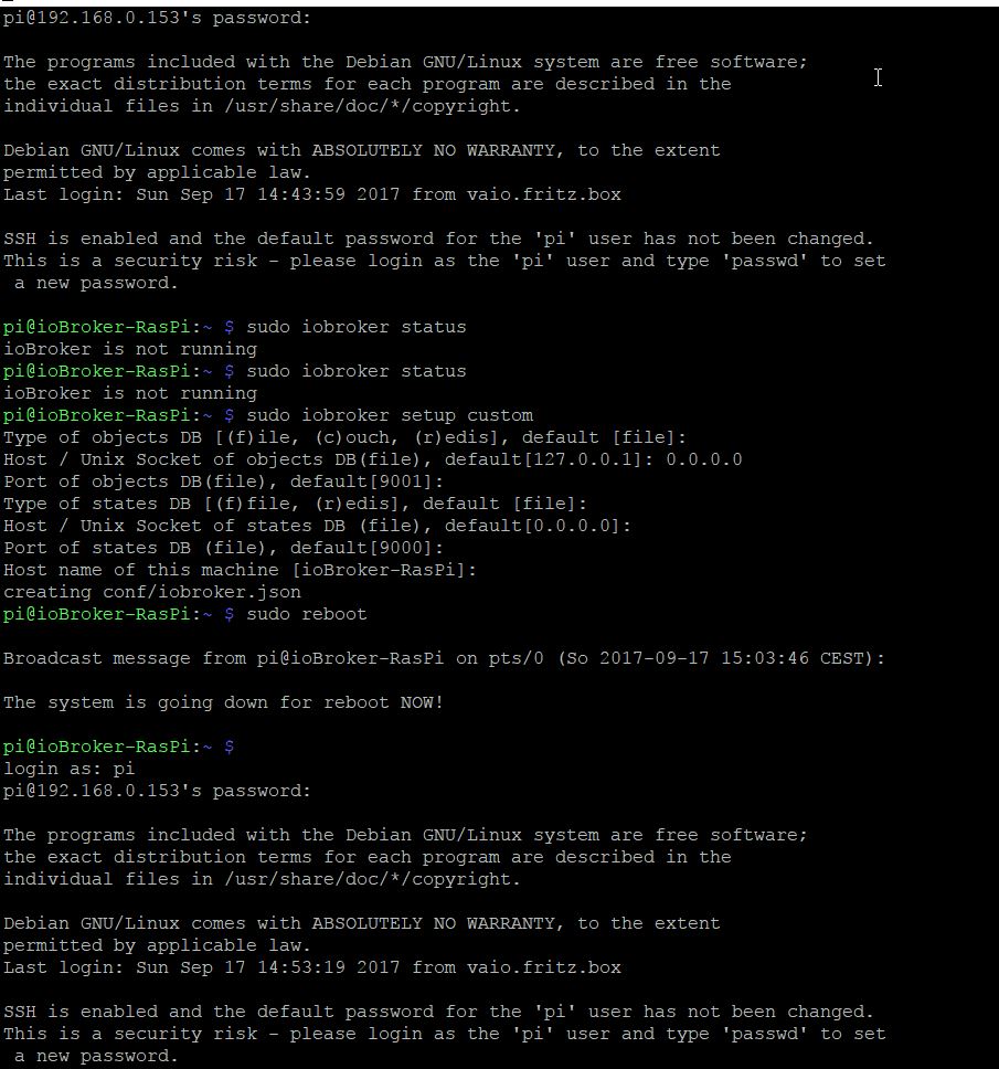

              Hallo Eric,
              habe auf dem Master das hier eingegeben:
              Type of objects DB [file, couch, redis], default [file]: ENTER
              Host of objects DB(file), default[127.0.0.1]: 0.0.0.0
              Port of objects DB(file), default[9001]: ENTER
              Type of states DB [file, redis], default [file]: ENTER
              Host of states DB (file), default[0.0.0.0]: ENTER
              Port of states DB (file), default[9000]: ENTER
              Host name of this machine [hostname]: ENTER
              VG Torsten
                Ok, gib mal bitte in der 2. Zeile die 127.0.0.1 (= default) oder aber die tatsächliche IP des Masters ein.
                Du hast meine Frage bzgl. der Aktivierung des "multihost browse" noch nicht beantwortet - hast Du den Modus auf dem Master aktiviert (siehe auch die Doku dazu).

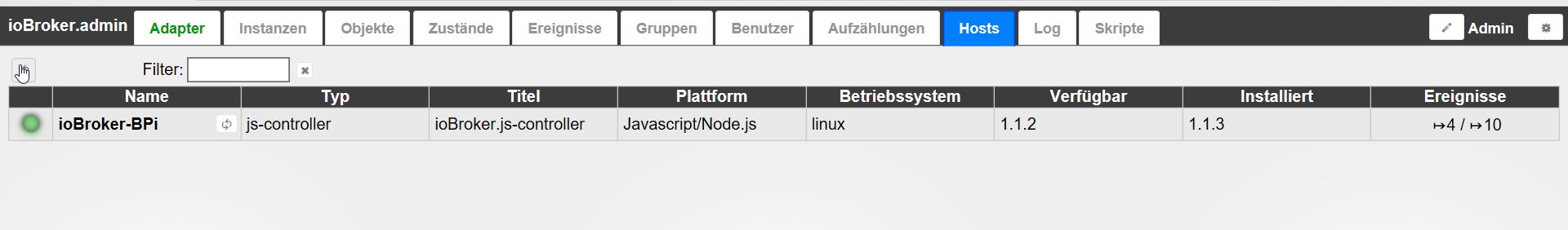

                  gebe ich bei Zeile 2 die IP des Masters ein, erreiche ich den Slave nicht mehr über das WebUI
                  • eric2905
                      Fehlermeldungen bekomme ich im log gar keine die auf multihost schließen lassen,
                      außer im Slave bekomme ich wenn die IP in Zeile 2 eingetragen ist kein Zugriff über den Browser mehr

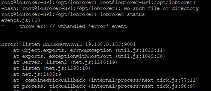

                        habe hier was vom slave:
                        • eric2905

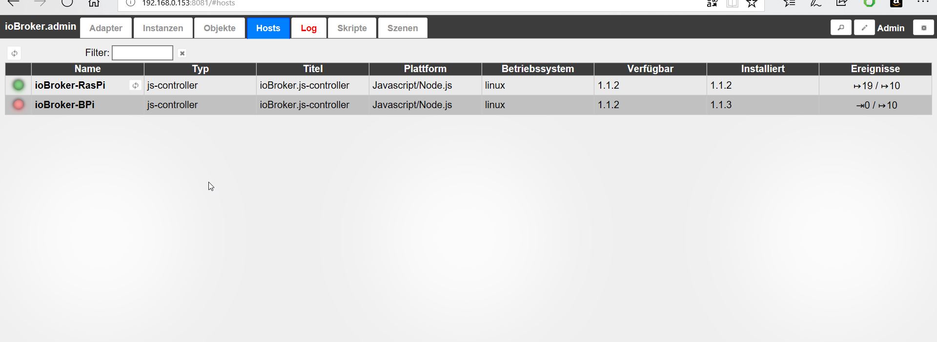

                              Master 1.1.2
                              Slave 1.1.3 `
                              ich denke, das dies die jeweiligen Versionen der Hosts (js-contoller) sind, oder?

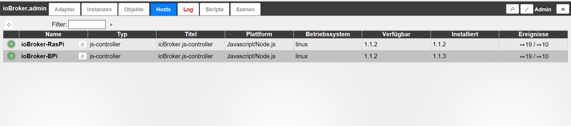

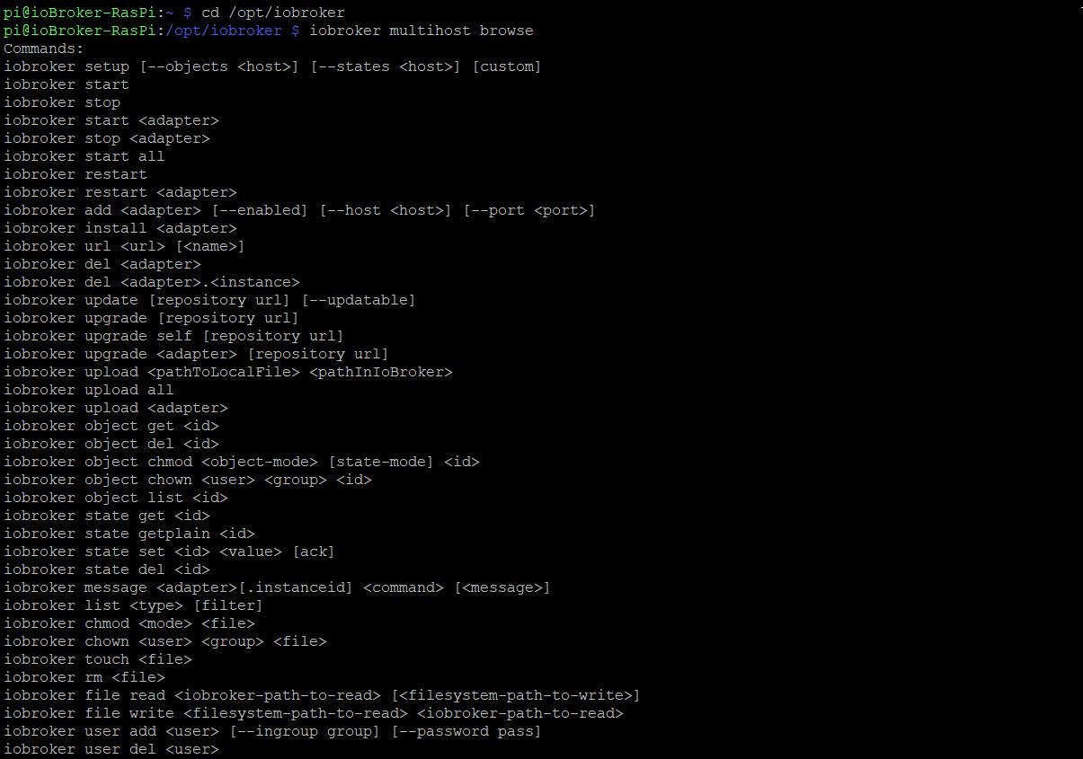

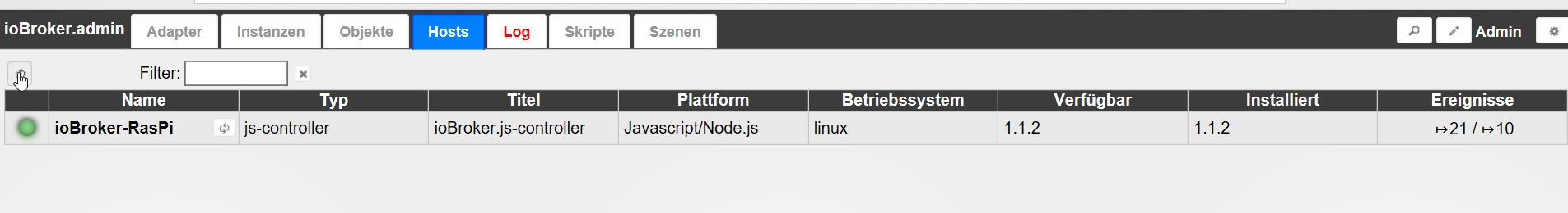

                                Moin
                                Genau
                                Screenshot beim Master
                                habe dort den browse Befehl gesetzt, bei enable passiert das gleiche
                                VG Torsten
                                  Du hast aber gelesen, dass diese Funktionalität erst kommen wird?
                                  Rainer
                                  • eric2905
                                    Moin,
                                    ok, dann hast Du noch keinen Multihost-browsingfähigen Controller installiert (ist eh noch nicht wirklich freigegeben).
                                    Dann befolge bitte die Doku (http://www.iobroker.net/docu/?page_id=3068&lang=de) und zwar ab dem Abschnitt "Änderung ab js-controller Version 1.1.0".
                                    Und zwar bitte Schritt für Schritt - also zuerst <u>nur</u> den oberen Teil für den Master.
                                    Poste bitte einen Screenshot mit den eingetragenen Werten.
                                    Dann probiere mal einen Zugriff per Webbrowser.
                                    Erst wenn das alles funktioniert, gehen wir an den Slave - bitte nichts vorher da machen!
                                    Hast Du evtl. Redis installiert und willst es nutzen?
                                        Hi Rainer, jepp habe ich. Die Version ist beim Salve schon drinne. BPI Controller Version 1.1.3
                                        Hallo Eric

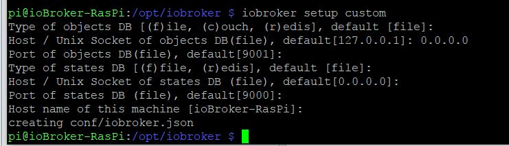

                                        Okay, gebe mal beim Master alles ein:
                                        Sollte doch so passen?
                                        Redis ist "noch" kein Thema - wer weiß aber zukünftig (ist doch Datenbank???)

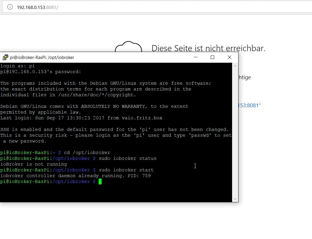

                                        Wie?
                                        • eric2905
                                          @schneidy76:
                                          Wie? `
                                          Den normalen Webzugriff auf den Admin meine ich.

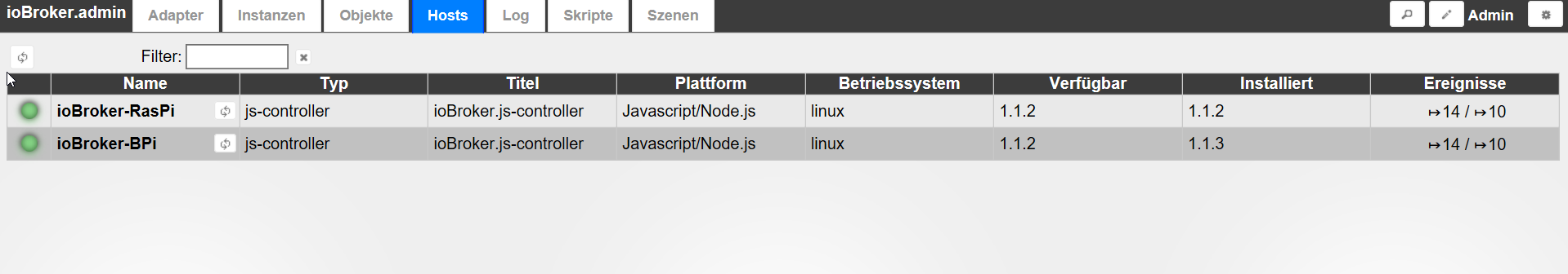

                                            Hallo Eric,
                                            geht
