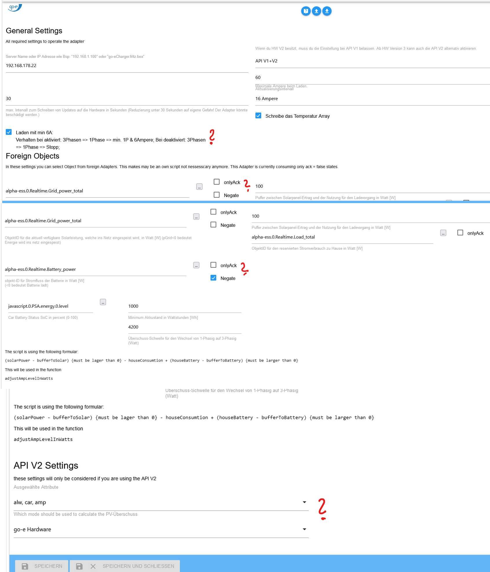

      Irgendwie tue ich mich schwer mit den Adaptereinstellungen in Vers. 1.0.38 ...
      Diese Werte, ca. sonnige Mittagszeit, liefert meine AlphaESS Wechselrichter-Speicher-Kombi SMILE-T10-HV-INV:
      • "Battery_power" … hier ein Minus-Wert weil Batterieladung
      • "Grid_power_total" … hier ein Plus-Wert weil Netzbezug
      • "Load_total" … hier der aktuelle Hausverbrauch
      Die Fragen dazu ...
      • Sind das die richtigen Werte für den Adapter?
      • Sind die Haken, speziell bei den Vorzeichen, richtig gesetzt ?
      • Was genau macht den Unterschied bei "Laden mit min.6 A" ?
      • Passen auch die API V2 Settings ?
      • Würde das dann so mit PV-Überschuss laden klappen ?
      Danke für die Kommentare ...

          Danke für den Link, aber da war ich schon ...
          Irgendwie geht es immer "von hinten durch die Brust ins Auge" (oder ICH denke zu kompliziert).
          Und z.Zt. ist ja auch nicht soviel Überschuss zum probieren.

                  sorry, Missverständnis ... mein Zitat bezieht sich nicht auf den Nachbau sondern auf die Parameter im Adapter bzw. im Zusammenspiel mit den Parametern in der go-e App ...
