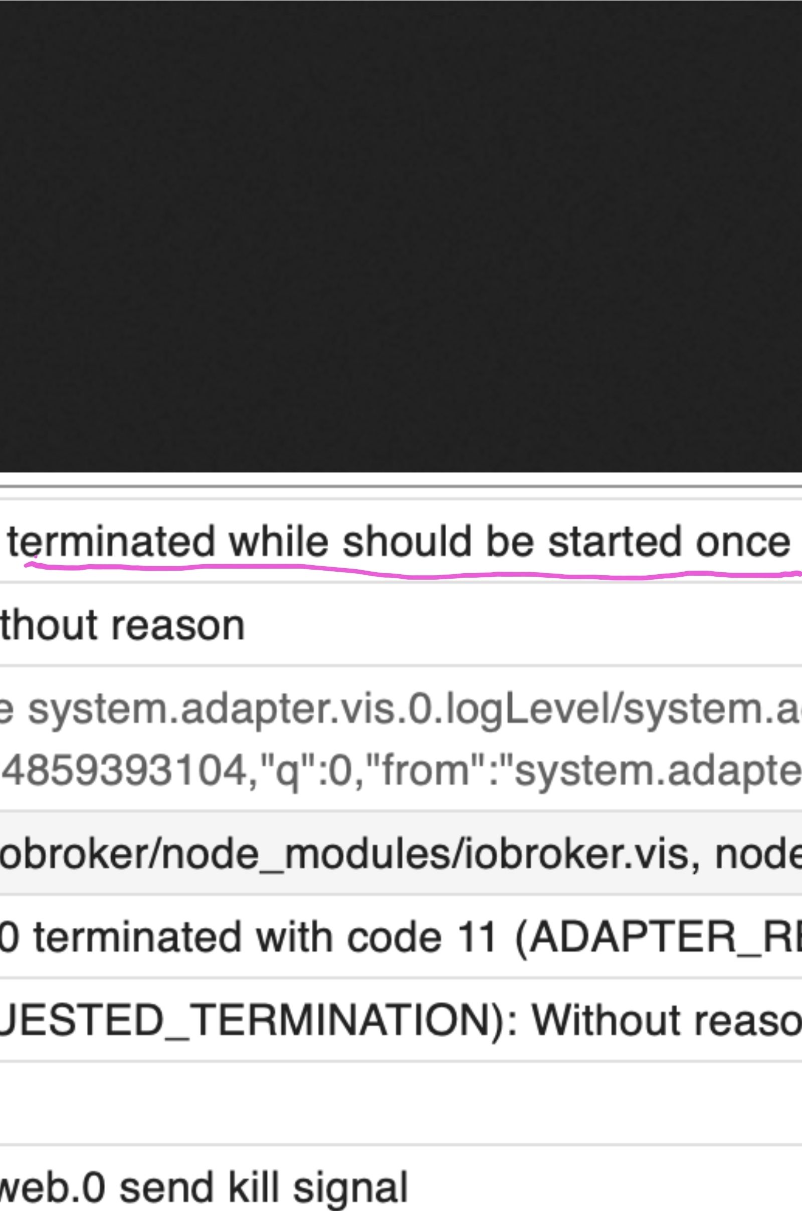

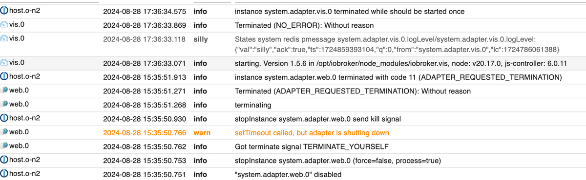

                Hoich @Homoran last edited by
                Mein Problem ist gelöst. Was eben nur verbesserungswürdig wäre ist die Ausgabe eines Fehlers wenn web nicht läuft anstatt zu sagen NO_ERROR, Terminated
                Und tatsächlich gab es im Log mWn keinen Fehler - zumindest nicht bei mir. Hier die Ausgabe wenn man Web stoppt - vis ist erstmal happy (aber es geht keine Verbindung mehr) - beim Restart dann das von mir beschriebene Verhalten einer Beendigung ohne Grund und ohne Fehler. Sobald man web wieder startet geht auch das Zombie-vis wieder.
                Wenn andere danach suchen finden sie ja vielleicht diesen Thread.
                Homoran OliverIO 3 Replies Last reply Reply Quote 0
                  Homoran Global Moderator Administrators @Hoich last edited by
                  @hoich sagte in Wie vis debuggen - vis beendet sich gleich nach Start mit:
                  was soll vis denn sonst sagen?
                  im vis Adapter gibt es keinen Fehler, der die Beendigung verursacht.
                  Heisst doch übersetzt: such bitte woanders.
                  Je nach Installation kann das alles mögliche sein, bis über nodejs hinunter ins Betriebssystem.
                  Das kann möglicherweise auch der ws Adapter sein.
                  nochmal:
                  ohne das notwendige Webinterface, das vom web-Adapter bereitgestellt wird, kann man auf jeine Visu zugreifen.
                  und bitte keine Screenshots von logs. Die sind mobil nicht zu lesen, zitieten ginge auch nicht.
                  Bitte als Text in code-tags posten.
                      @hoich
                      Ich versuch es mal ohne das log als Text!
                      wenn ich den Screenshot richtig entziffern kann, steht in der ersten Zeile dass vis gestoppt wird, weil du es zum zweiten mal versuchst zu starten.
                      Also läuft vis zu dem Zeitpunkt noch
                        Siehe erster Post (da ist noch alles als Text, sorry dass Bild vorhin einfacher war und die Info eh redundant, siehe erster Post) - die Meldung ist genau gleich. Im ersten Post ist das die Meldung beim Start von iobroker - also ohne jegliche Vorinstanzen. Im Screenshot ist es nach Neustart von vis.
                        Mein Punkt war einzig, dass eine Meldung im Log kommt, diese aber inkorrekt ist und so nicht hilfreich war. Interessant wäre warum vis diese Meldung ausgibt wenn es doch nicht wissen kann ob es selbst terminiert ist (aber ohne Fehler). Ist aber vielleicht auch müßig, es scheint ja mittlerweile einen Nachfolger zu geben, ich hatte die Entwicklung die letzten Jahre nicht so sehr verfolgt.
                          Homoran Global Moderator Administrators @Hoich last edited by Homoran
                          da finde ich keine Zeile, die das enthält.
                          eben nicht!
                          das scheint der Versuch ein weiteres mal zu starten zu sein.
                          Die Meldung sagt dass nur einmal gestartet wrrden darf.
                          kann's leider nicht zitieren.
                          dann eben so!
