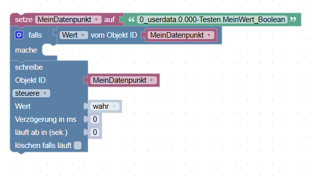

        @martinsu mal einen Schritt zurück: in ioBroker würde ich für so etwas einen eigenen Datenpunkt unterhalb von 0_userdata.0 einsetzen. Da packe ich Parameter für Skripte hin um diese ggf. z.B. über eine VIS, Zeitpläne oder Sensoren ändern zu können.
        Das Skript holt sich am Anfang und bei Änderung den Wert, alternativ bei Verwendung innerhalb der Funktionen.

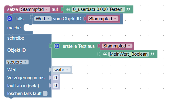

        Damit ich nicht 100 mal den Datenpunkt angeben muss definiere ich den einmal in einer Variablen und nutze diese dann im Rest des Skriptes:
        Natürlich kann man sich so auch den Datenpunkt aus Textbausteinen zusammenbauen:

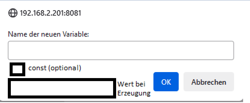

                      Da bin ich mir nicht sicher - als eigenen Block hat man Konstanten ja schon - wenn auch unbenannt 😉 2bbf85a9-b427-4724-a50e-bdd06762b03a-grafik.png
                      Vielleicht das Definieren von Variablen etwas erweitern ("const" Haken zum checken, und ein "Preset-Wert")...
                      Möglicherweise müsste man dann aber in den Blöcken auch kennzeichnen, ob die Variable "const" ist ...
                      Ich denke, man sollte das aber aufklappbar hinter einem "Erweitert" Pfeil verbergen. Blockly soll ja einsteigerfreundlich bleiben ....
                        Das wäre dann ein Feature Request in diesem Projekt: https://github.com/google/blockly
