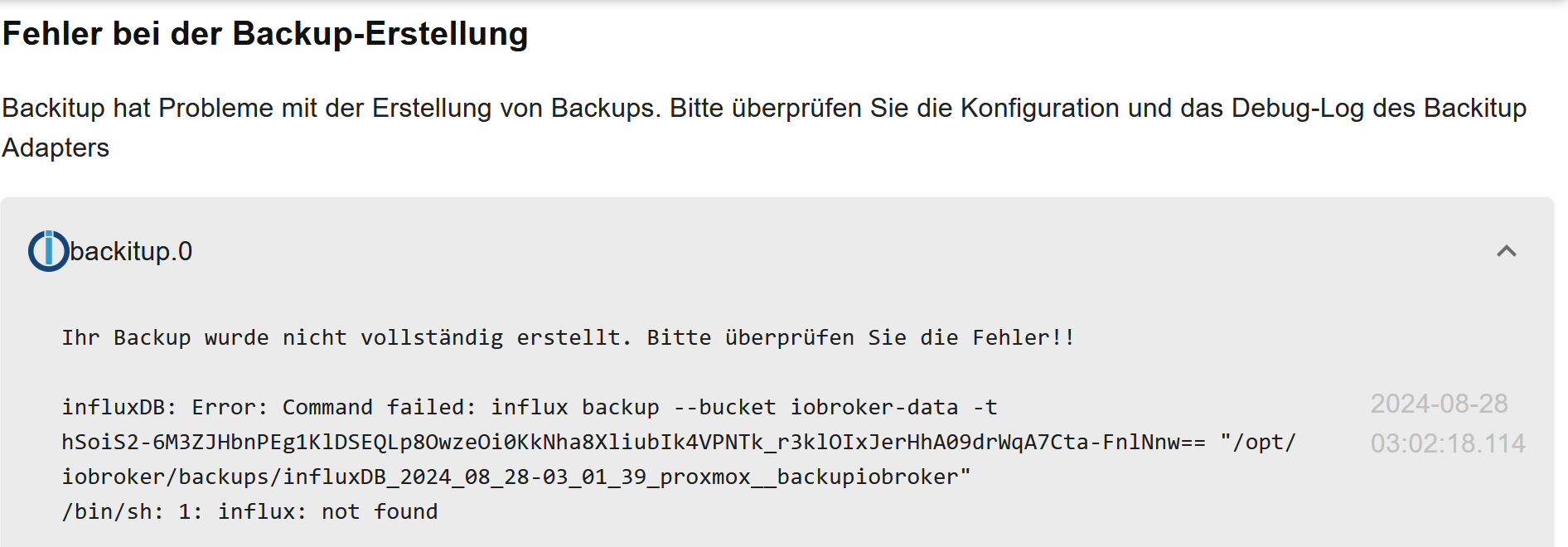

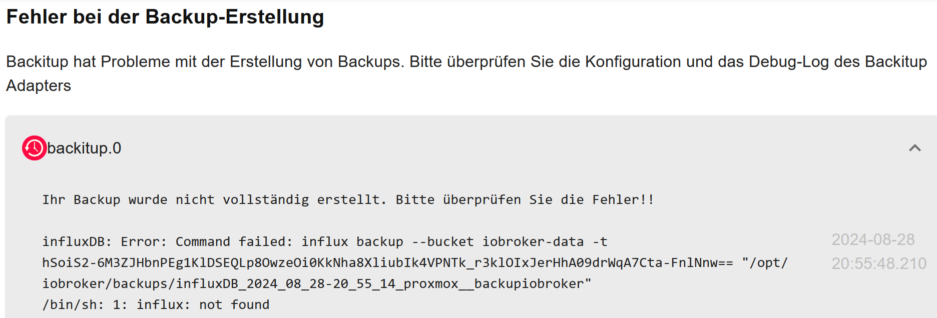

      seit dem Update auf die aktuellen Admin und javascript, funktioniert der backitup Adapter nicht mehr richtig.
      Genauer gesagt bei der BackupVerarbeitung von influxdb.
      backitup ist Vers 3.0.19

        Welche influxdb ist da in welcher Version installiert? Ist der client installiert?
        Im Paket influxdb-client ist es jedenfalls drin:
        influxdb-client: /usr/bin/influx

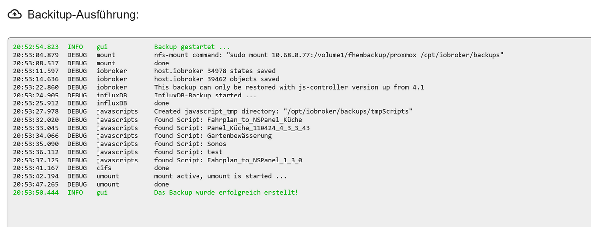

          Komisch ist ja, dass es vorher ohne probleme funktioniert hatte.
          Jetzt hatte ich es manuel angestoßen und siehe da, es schaut wieder gut aus.
          Edit: alles zurück, Fehler kommt wieder

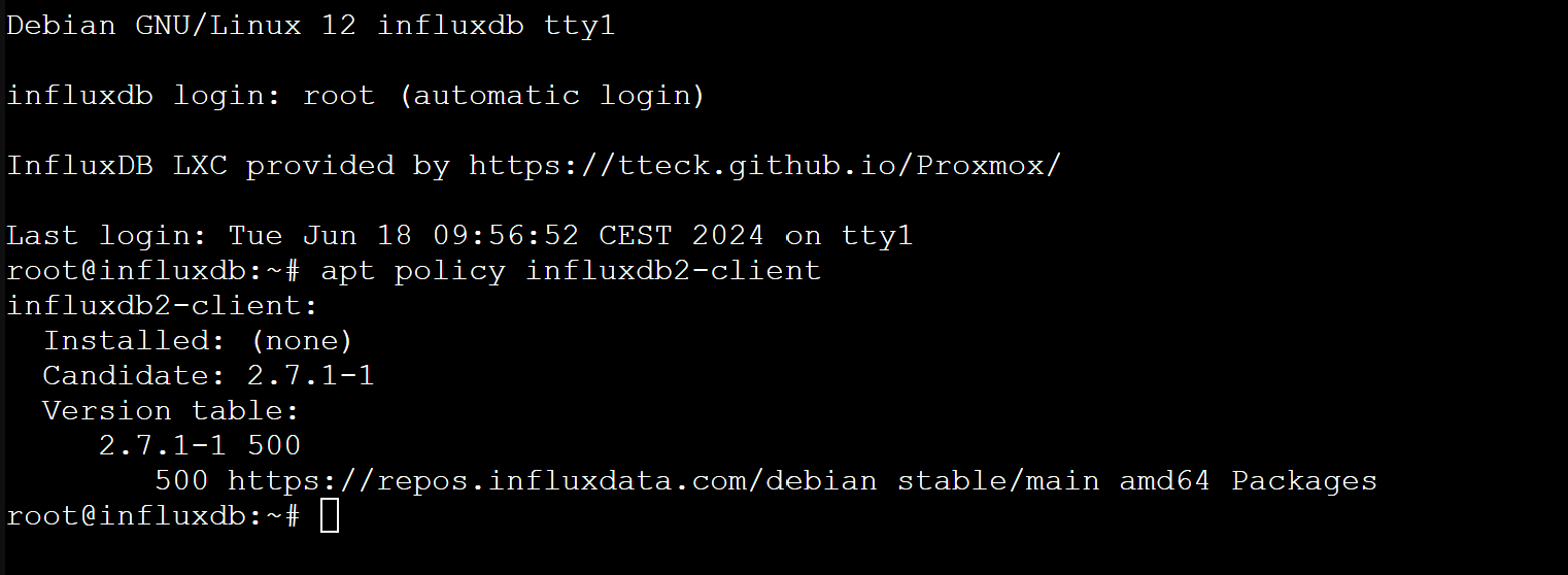

                          @thomas-braun
                          Debian GNU/Linux 12 influxdb tty1
                          influxdb login: root (automatic login)
                          InfluxDB LXC provided by https://tteck.github.io/Proxmox/
                          Last login: Tue Jun 18 09:56:52 CEST 2024 on tty1
                          root@influxdb:~# apt policy influxdb2-client
                          influxdb2-client:
                            Installed: (none)
                            Candidate: 2.7.1-1
                            Version table:
                               2.7.1-1 500
                                  500 https://repos.influxdata.com/debian stable/main amd64 Packages
                          root@influxdb:~#
                            Thomas Braun Most Active @australien last edited by
                            @australien
                            Nicht als root herumhampeln.
                            Und das ist offenbar der influxdb-Container.
                            Der Client ist aber der ioBroker.
