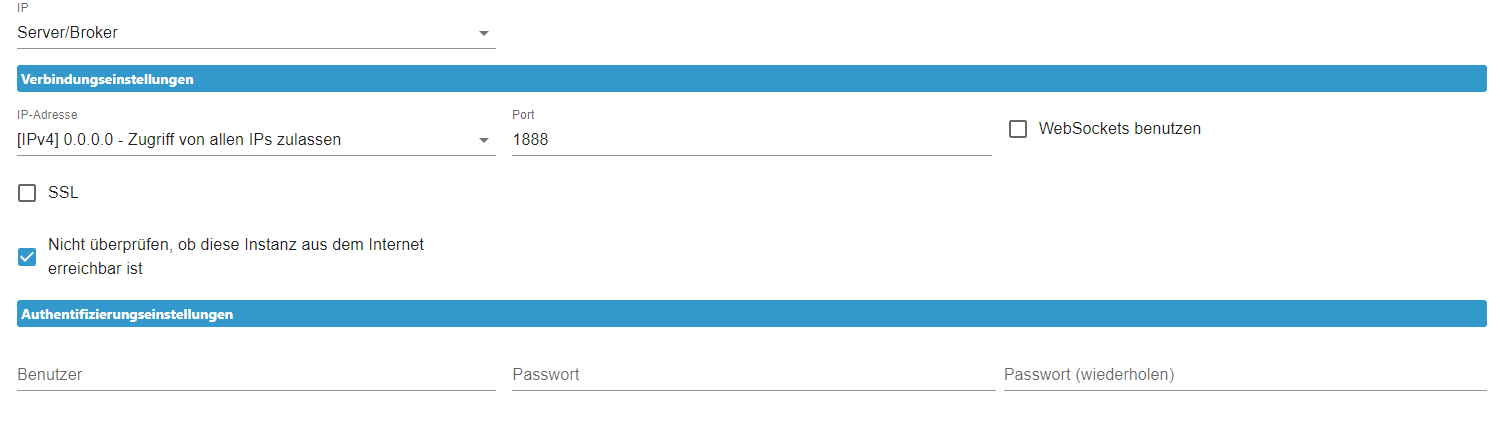

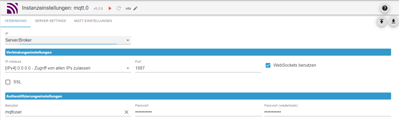

      ich habe den MQTT Broker Adapter installiert um einen Shelly Smoke Plus anzubinden.
      Die Konfig sieht so aus:

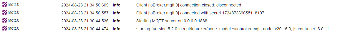

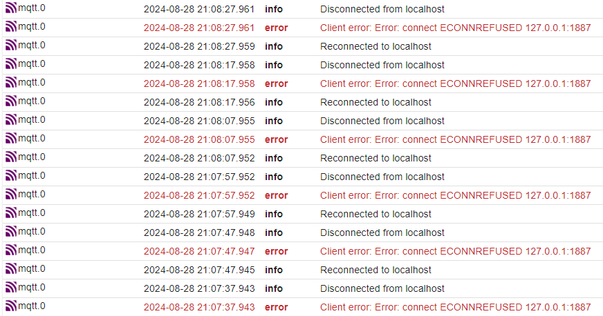

      Zuerst stand nichts im Logfile, auch keine Verbindungsversuche, jetzt kommt beim Start der Instanz das:
      • mickym

        @orpheus1977 Mach halt mal Websockets aus. Warum???
        Viel hilft nicht immer viel.

          @mickym Ich hab die Instanz neu installiert und jetzt ist plötzlich dieses Feld aufgetaucht:
          Jetzt schaut das Log sauber aus:
          Mal sehen ob die Client Verbindung jetzt funktioniert, kann ich aber erst morgen testen.

              @orpheus1977 Der Port ist von 1887 auf 1888 gewechselt, entweder wieder auf 1887 ändern, oder im Shelly umstellen, wenn das geht ...
              • O
                Orpheus1977 @MartinP last edited by Orpheus1977
                @martinp Ist in beiden Apps auf 1888

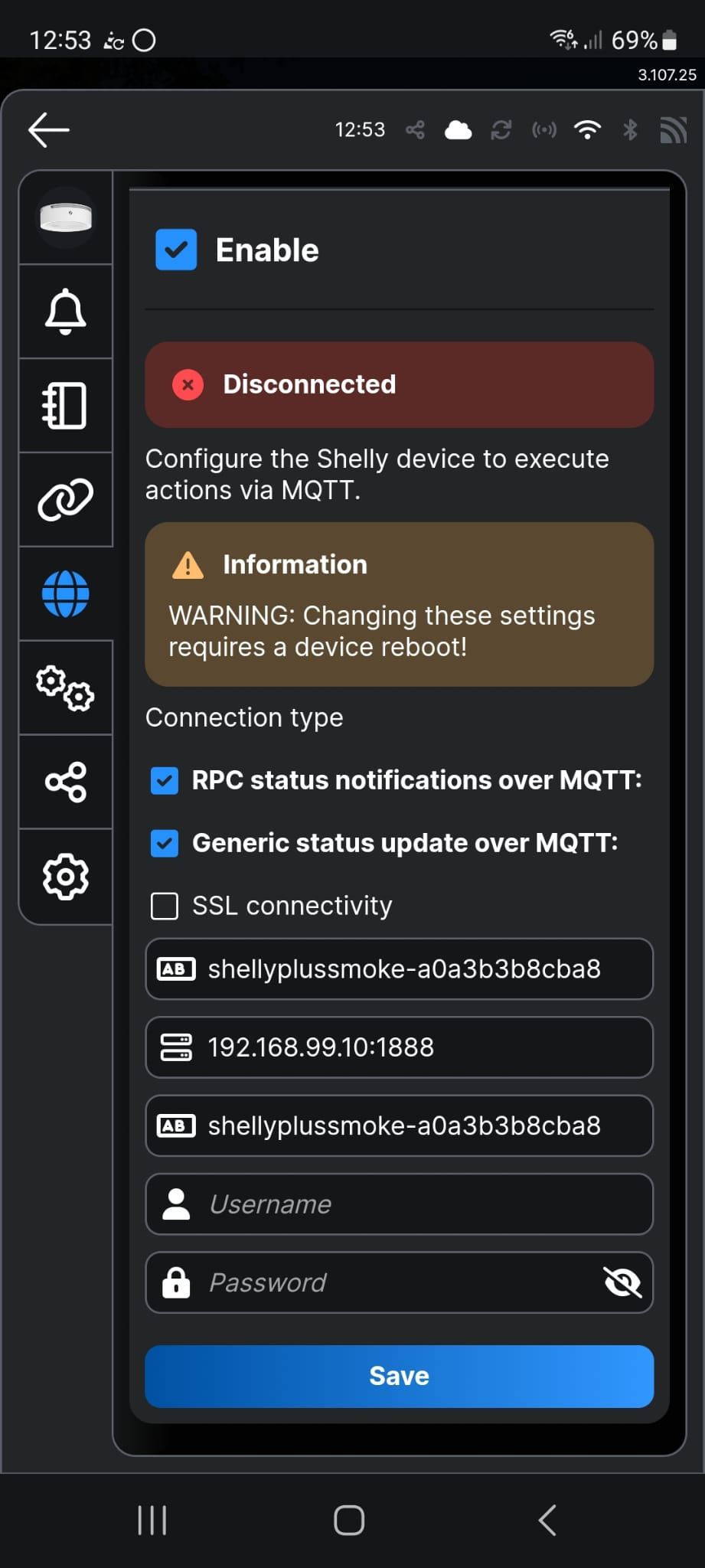

                    @orpheus1977 den geforderten Reboot des Shelly gemacht?
                    • O
                      @martinp Ich hab den Fehler gefunden!
                      Im IoBroker Docker Container hat das Portmapping gefehlt - es konnte also gar nicht gehen.
                      Danke an alle!
