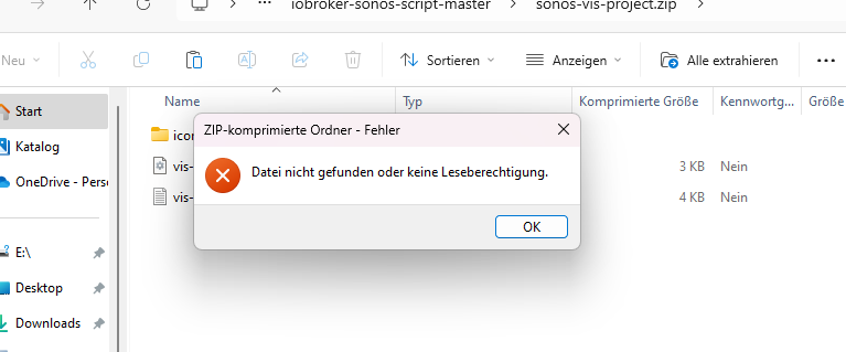

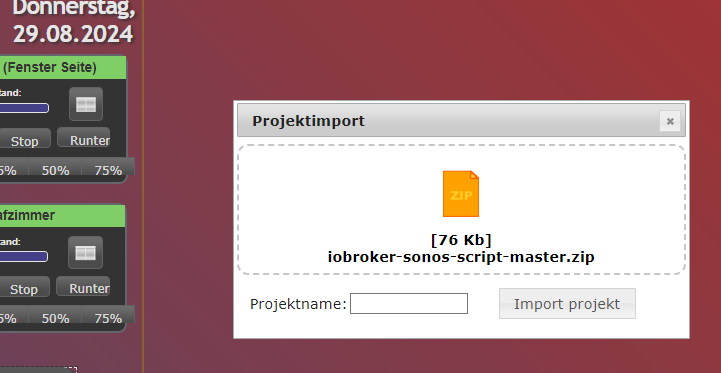

      Ich wollte gerade die Sonos Vorlage als laut Anleitung als neues Projekt importieren. Leider geht es nicht. Wenn ich die Zip importiert habe, wird immer nur die Main Seite angezeigt.
      • sigi234
        sigi234 Forum Testing Most Active @lustig29 last edited by
        @lustig29
        Wie importiert?
        Screenshot bitte.
          lustig29 @sigi234 last edited by
          @sigi234
          • sigi234

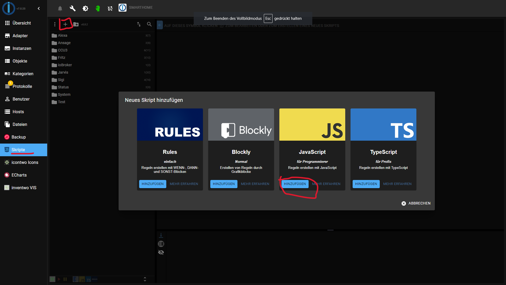

            @lustig29
            Das ist ein SKRIP!
            Von wo hast du das? Link

              • sigi234
                sigi234 Forum Testing Most Active @lustig29 last edited by sigi234
                @lustig29
                Du musst das als JS-Skript anlegen und nicht als ZIP importieren
                L 2 Replies Last reply Reply Quote 0
                  @sigi234
                  Das habe ich ja gemacht.
                  Genauso bin ich vorgegangen. Nur das importieren des Projektes klappt nicht. Wenn ich es importiere bekomme ich halt immer die Main Seite (Beispielseite) angezeigt.

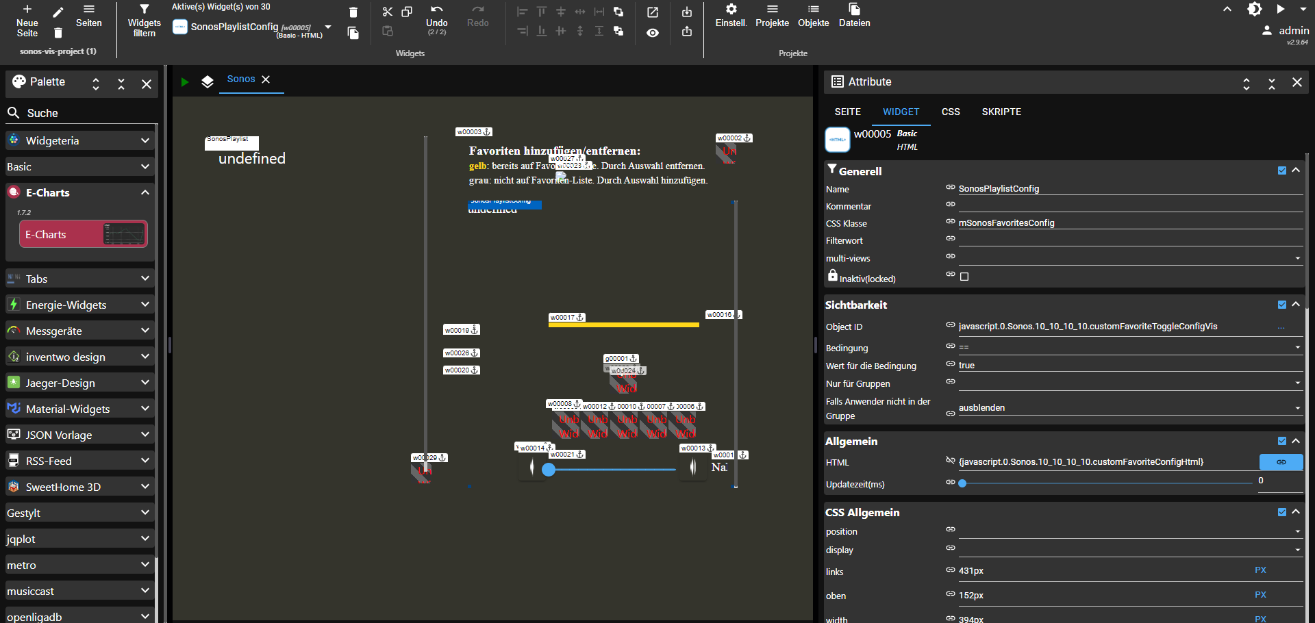

                              • sigi234
                                @lustig29 sagte in Vis import geht nicht:
                                @sigi234 Kannst du mir da noch weiterhelfen?
                                Ja, habe es bei mir getestet , habe aber kein Sonos, hat funktioniert.
