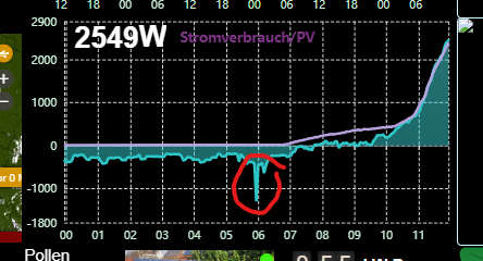

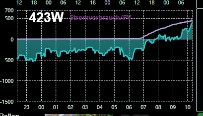

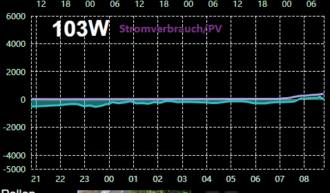

      Hallo Leute!
      Hätte jemand einen Tip wie ich die Y-Achse automatisch nach max-Wert scalieren kann?
      Ich möchte (siehe Bild) das sich die Y-Achse automatisch nach dem max-Wert einstellt, hab aber keine Ahnung wie ich das einstellen kann. Für die Übersicht im Chart wäre das super....

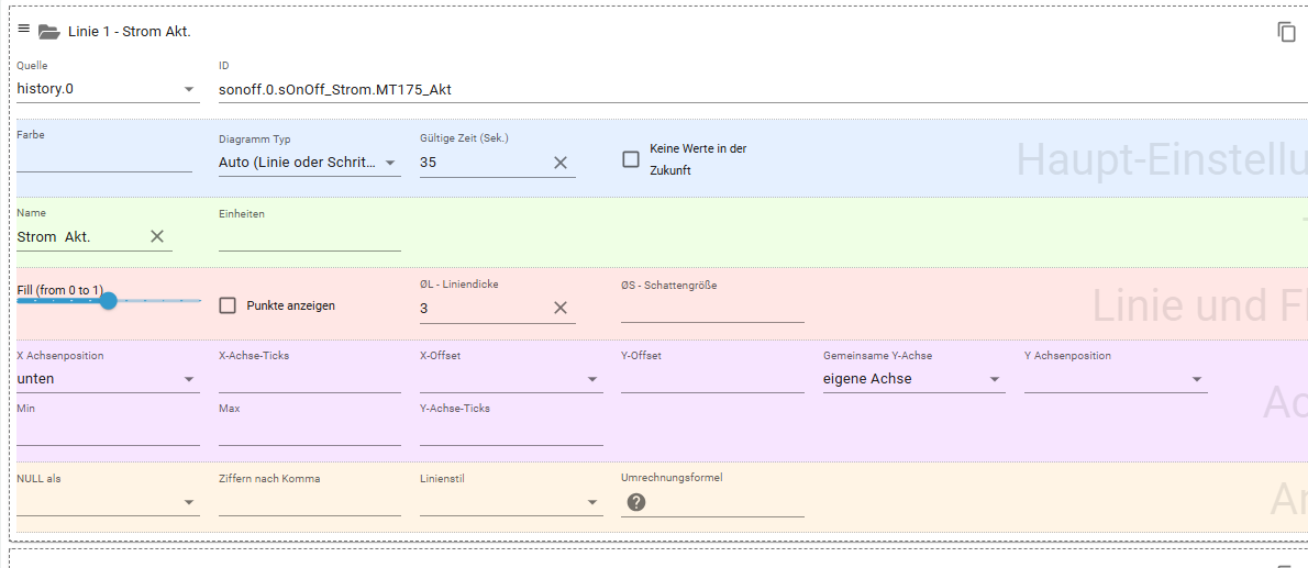

        Homoran Global Moderator Administrators @Loco last edited by
        @loco sagte in eCharts Y-Achse auto scala:
        das ist standard!
        eine fixe Skala musst du manuell konfigurieren.
        zeig mal deine Einstellungen für die Achsen.

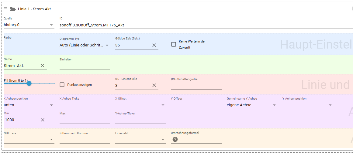

          Loco @Homoran last edited by Loco
            @loco was bitte ist das
              @loco Bitte keine nachträglichen Änderungen, die bekommt man nicht mit.
              Schon gar nicht ohne Kennzeichnung, da der restliche Thread dann ggf. sinnfrei wird.
              Nachdem du die Screenshots ausgetauscht hast würde ich mal die -1000 bei min. für die Zeile 1 rausnehmen

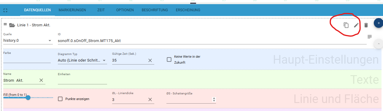

                diese Striche kamen aus dem CopyPaste welche im iobroker angeboten werden (siehe Markierung oben rechts).
                Die funktionieren nicht. Ich habe die dann gelöscht und bin über Copy/Paste Screenshot gegangen
                die -1000 werde ich gleich testen....

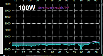

                  Loco @Loco last edited by
                  @loco
                  Der Chart sieht jetzt so aus, ist aber nicht wie ich mir das vorstelle...
                  Die min Achse stellt sich nicht auf den min-Wert ein und bleibt bei -1500. Ich dachte da an eine dynamische Skalierung bzw. zzgl. einem Offset.
                    Homoran Global Moderator Administrators @Loco last edited by Homoran
                    das wundert mich jetzt.
                    gab es außerhalb des Fensters einen entsprechenden Wert?
                    das sollte es auch sein, wenn keinerlei festen Werte angegeben sind.
                    Deswegen solltest du ja die -1000 entfernen
                        Die Einstellungen sind alle gleich geblieben (siehe Screenshot) bis auf die -1000 die ich gelöscht habe.
                        Werte außerhalb der Scala sind nicht vorhanden, zumindest kann ich keine sehen.
                        L Homoran 2 Replies Last reply Reply Quote 0
                          Loco @Loco last edited by Loco
                          Mir scheint das sich die Scala nur nach Viewwechsel oder Neustart anpasst.
                          Habe die VIS neu gestartet und dann hat die Y-Scala gepasst. Wann stellt sich die Scala denn ein zu den Werten? Gibt es da ein Zeitfenster oder eine Einstellung?

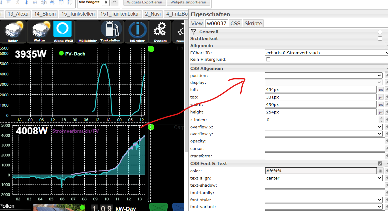

                                Chart wird in der Vis dann dargestellt.
                                Chart war im vorherigen Post dieser (vor 15min):
                                Jetzt ist er so:
                                da ist urplötzlich ein Wert kleiner -1000 eingeblendet der vorher nicht da war. Das konnte ich bei Viewwechsel öfter erkennen:

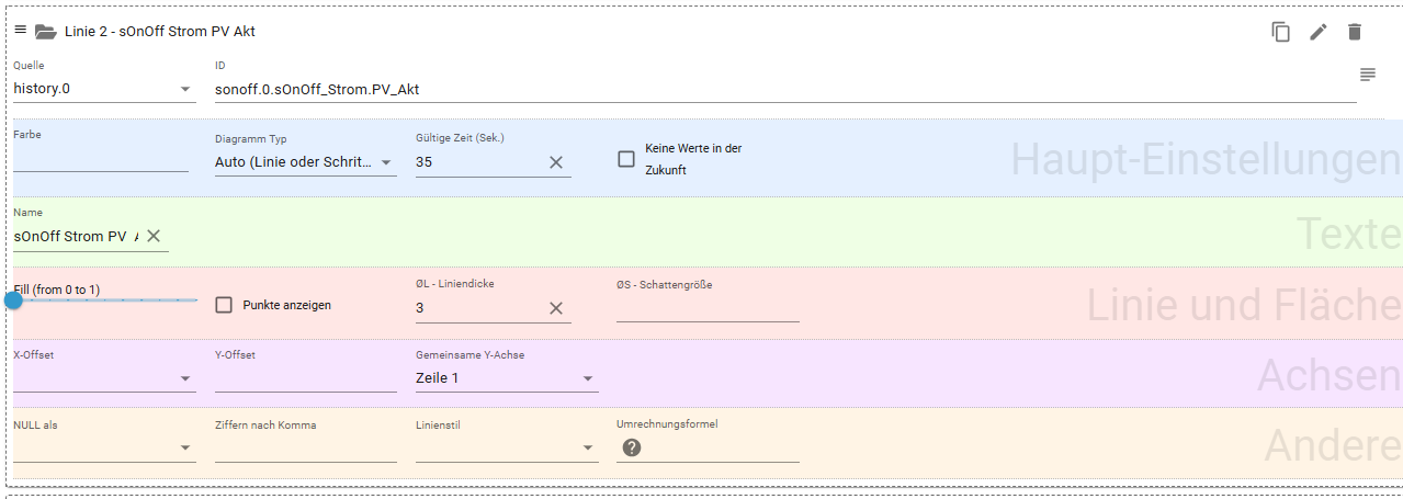

                                Hier die Parameter:
                                Linie 1:
                                Linie 2:

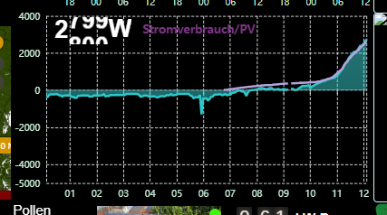

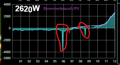

                                  Und jetzt 2min später das:
                                    und wieder 3-4min später dann das:
                                      @loco Dann arbeitet der autoscale ja korrekt.
                                      Die "Schrumpfung" des Peaks ist der Form der Aggregation geschuldet
                                      bleibt nur die Frage wie du das in vis eingebunden hast und wie das konfiguriert ist.

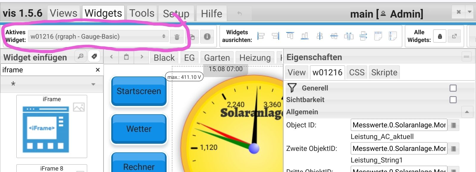

                                          @loco
                                          was ist das für ein Widget?
                                          w00037 ist nicht aussagekräftig
                                          aber im Prinzip ist das auch egal.
                                          der autoscale funktioniert ja korrekt. du müsstest diese falschen (???) Negativwerte abfangen
                                          sigi234 L 2 Replies Last reply Reply Quote 0
