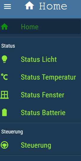

      2. Gibt es Untermenüs und Bereiche ? so wie hier im Bild
        Erstellt mit materialdesign - Top App Bar - View in Widget 8 in VIS 1

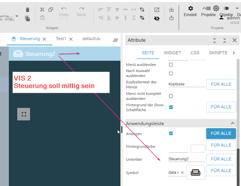

      1. Kann man die in der Anwendungsleiste den Untertitel Mittig plazieren?
        Notfalls mit CCS?
        Habe es selber schon probiert funktioniert aber leider nicht.
        Ich stecke leider in diesem Thema nicht so drin.
        Also "Steuerung2" soll in die Mitte

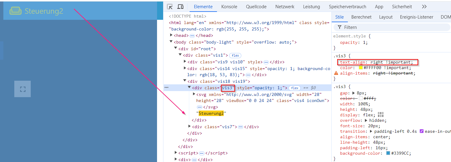

      Habe in der Seite unter CSS das mal eingegeben (+ SEITE - CCS-Klasse= vis3)
      .vis3 {
      text-align: right !important;
      color: #FFFF00 !important;
      align-items: right !important;
      /* text-align:right; !important */
      Die Farbe ändert er auch aber das text-align greift nicht

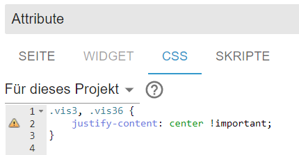

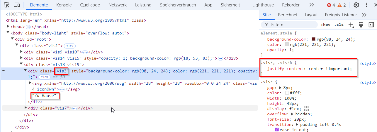

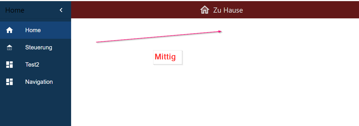

                        Speedy-Turbo last edited by Speedy-Turbo
                        @speedy-turbo
                        Dachte kurz ich hätte es gefunden.
                        Die Mittige Zentrierung funktionierte mit diesen Einstellungen:
                        Funktioniert im ersten Anlauf auch ganz gut.
                        Allerdings wenn man ein paar mal im Menü hin und her klickt ist die Mittige Zentrierung wieder weg.
                        Hatte das für vis3 und vis36 gemacht, aber wenn man im Menü hin und her klickt scheint er wieder andere vis Nummern zu vergeben. 😖
                        Nach einem Refresh ist es dann wieder Mittig.
                        Schade
