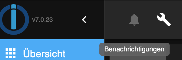

      Ich seh in der GUI nichts, wo man die Notification aktivieren könnte.
      Läuft das automatisch, bzw. wo werden die Notifications gesendet (Telegram, Alexa, ...)
      foxriver76 1 Reply Last reply Reply Quote 0
      • foxriver76
        foxriver76 Developer @Negalein last edited by
        @negalein Falls du sie dir schicken lassen möchtest
        https://github.com/foxriver76/ioBroker.notification-manager
        Ansonsten wird sie im Admin angezeigt wenn eine vorliegt Bildschirmfoto 2024-08-30 um 09.10.20.png
        Negalein 2 Replies Last reply Reply Quote 0

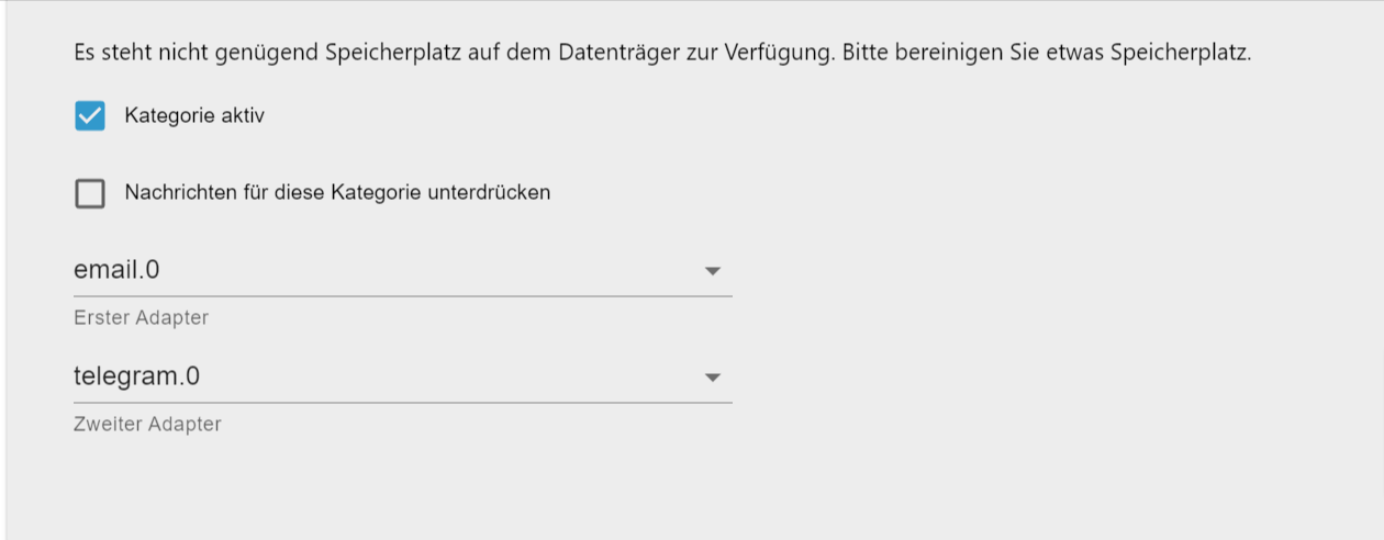

                Email funktioniert, aber Telegram kommt nichts an. Hab beide aktiviert.
                So wie hier, auch bei allen anderen
                • foxriver76
                  @negalein Zweiter Adapter wird nur genutzt wenn erster die Nachricht nicht zu stellen kann.
                  • Negalein
                    Negalein Global Moderator @foxriver76 last edited by
                    @foxriver76 sagte in HM-Rega 5.1.0 Notification:
                    Ok, dann ist es verständlich.
                    Könntest du es machen, dass an beide Adapter gesendet wird?
                    Grund ist, Zuhause schau ich 99% Email. Aber unterwegs zu 99% Telegram.
